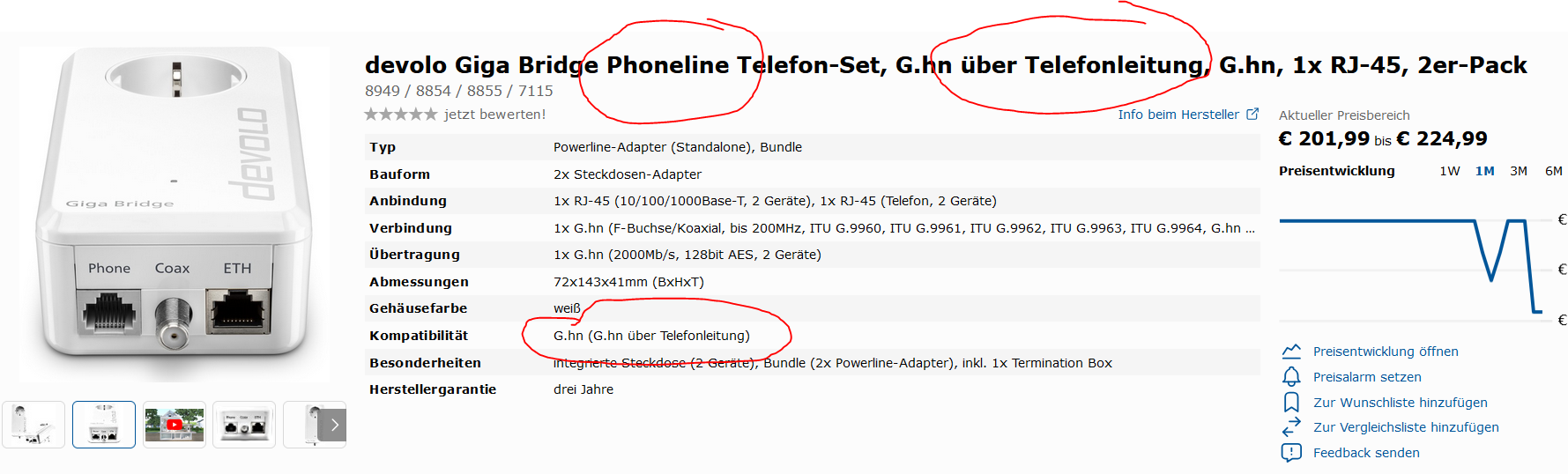

Du meinst wahrscheinlich G.hn über 2 Draht.

Die G.hn sind nicht unbedingt für den Außenbereich und unterschiedlichen Potentialen konzipiert. In den Datenblättern ist die Isolationsspannung nicht angegeben.
Du könntest ein geeignetes VDSL Master Modem und als Client die Fritz!Box 7412 nehmen.
dann stimmt die Beschreibung bei Geizhals nicht
aber mal abgesehen von der Beschreibung, der Preis ist auch nicht ohne
@sTyLzYo jup Beschreibung stimmt nicht sicher drei mal nicht.

Das sind keine Powerline Adapter. Die sind nur bei Geizhals in der Kategorie einsortiert.
