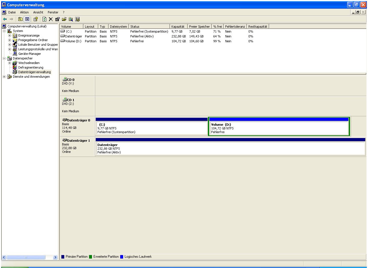

Screenshot von der Computerverwaltung
C: und D: sind OK von der 1. Festplatte
es handelt sich um den anderen Datenträge in der Mitte

Mhh also das sieht eigentlich alles gut aus. Normalerweise müsstest du noch auf die Platte mit der rechten Maustaste klicken und dann "Laufwerksbuchstaben ändern" oder so ähnlich anklicken. Weis nicht wieso das nicht funktionieren sollte

Das ist mein Problem ich kann mit rechtsklick nur partition löschen
