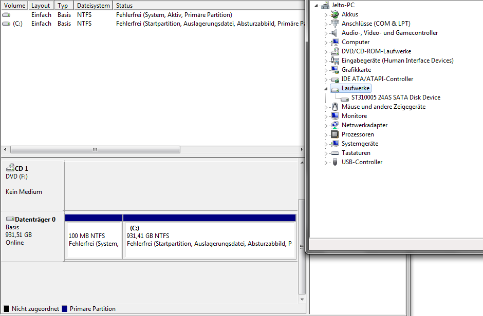

Ich habe Heute eine neue HDD (WD Black 3TB) zugelegt. Diese wollte ich vorerst als 2. Festplatte nutzen. Die wird allerdings überhaupt nicht angezeit, weder beim Computer, noch in dem Gerätemanager noch in der Datenträgerverwaltung.

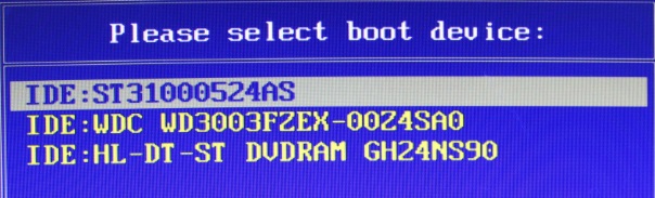

Im Bootmenü ja. ( 0ce4f0113d.jpg), im BIOS habe ich nun nicht geguckt, aber wenn's im Bootmenü angezeigt wird, dann sollte das auch im BIOS angezeigt, oder?

Den Port habe ich nun auch noch nicht gewechselt, weil's eben im Bootmenü angezeigt wird.
100% sicher dass sie nicht bei der Datenträgerverwaltung auftaucht? Evtl. musst du sie von dort aus formatieren..
Jup, bin ich.

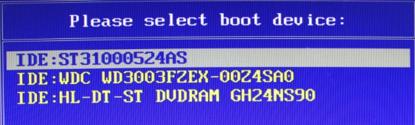

Ok, im Boot-Menu wird sie erkannt, das "IDE" finde ich aber komisch.

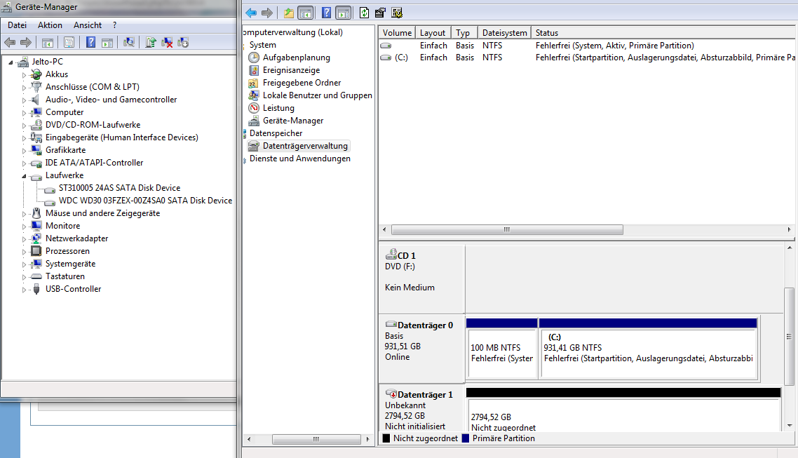

Jumper rausgenommen, und siehe da: 391999c631.png Sie ist da, aber auf dem Arbeitsplatz wird sie trotzdem noch nicht angezeigt. Wie genau mache ich das?
Du musst darauf halt auch mal eine Partition anlegen und diese mit einem Dateisystem Deiner Wahl (NTFS?) formatieren...
Jello schrieb:
Jumper rausgenommen, und siehe da: Anhang anzeigen 469388 Sie ist da, aber auf dem Arbeitsplatz wird sie trotzdem noch nicht angezeigt. Wie genau mache ich das?
Rechtsklick und "Neues Volumen" auf den nicht zugeordneten Speicherplatz der Festplatte in der Datenträgerverwaltung.
