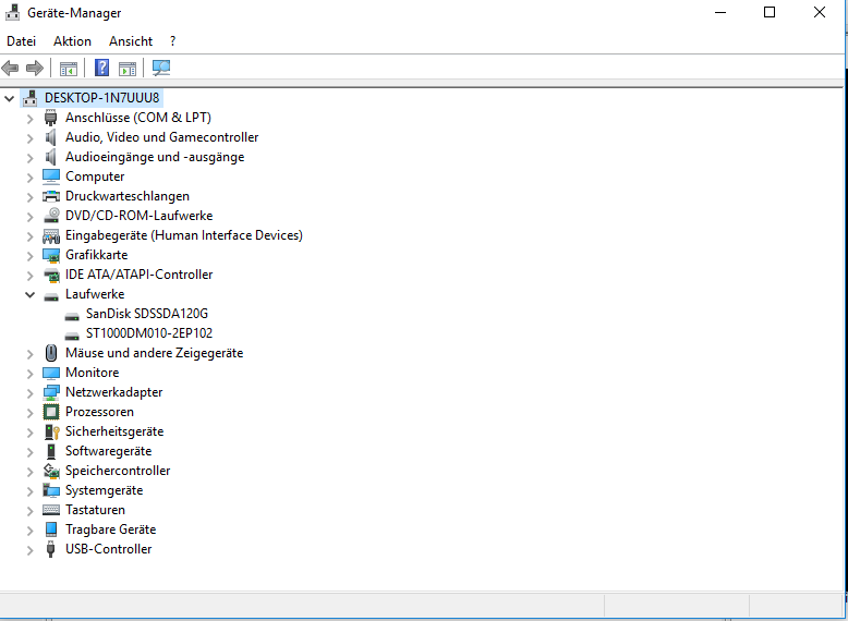

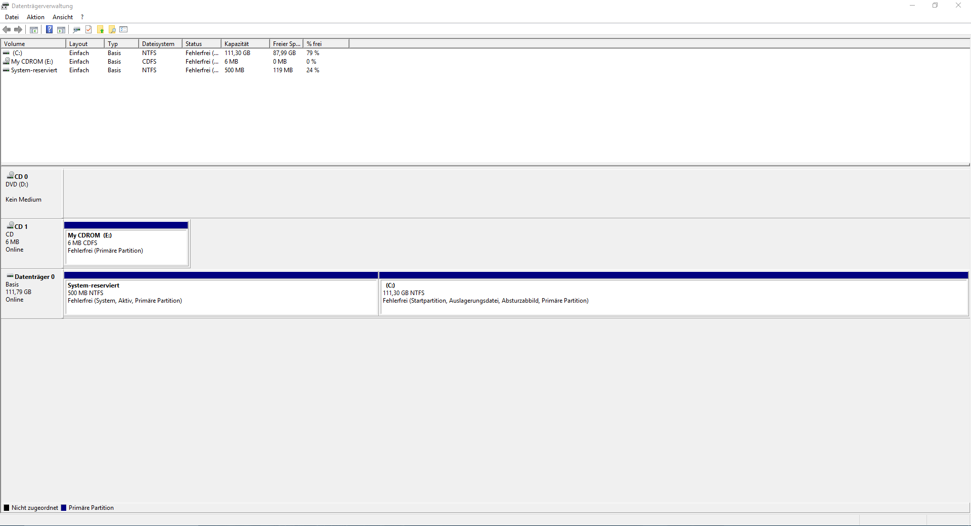

Die SSD habe ich für die ganzen Dateien rund um Win10 vorgesehen. Win10 ist also auf dieser installiert, aber Spiele und alle anderen Programme sollen auf der HDD gespeichert werden. Bei der Installation von Win10 konnte ich auch ganz normal zwischen beiden Festplatten wählen. Mein Problem ist jetzt nur, dass die HDD im Datenträgerverwalter nicht angezeigt wird und ich dementsprechend keine Partitionen erstellen kann und die HDD nicht brauchbar ist.
Kurioserweise wird die HDD im Gerätemanager unter Laufwerke angezeigt und auch der BIOS zeigt mir die HDD an.

Ansonsten gehört zu so einer Frage auch ein Screen von der Datenträgerverwaltung und Gerätemanager damit man sehen kann das es überhaupt so ein Merkwürdiges Problem geben kann.
Mach bitte mit dem Snipping Tool Screenshots vom Geräte-Manager und der Datenträgerverwaltung.

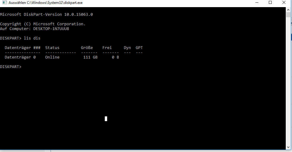

Unter der Eingabeaufforderung (cmd.exe) kannst du diskpart ausführen und dann lis dis. Was wird ausgegeben?

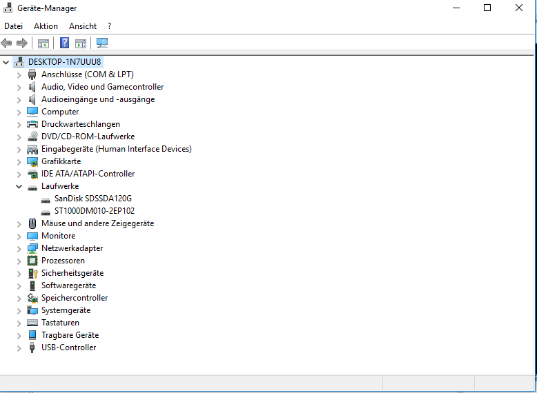

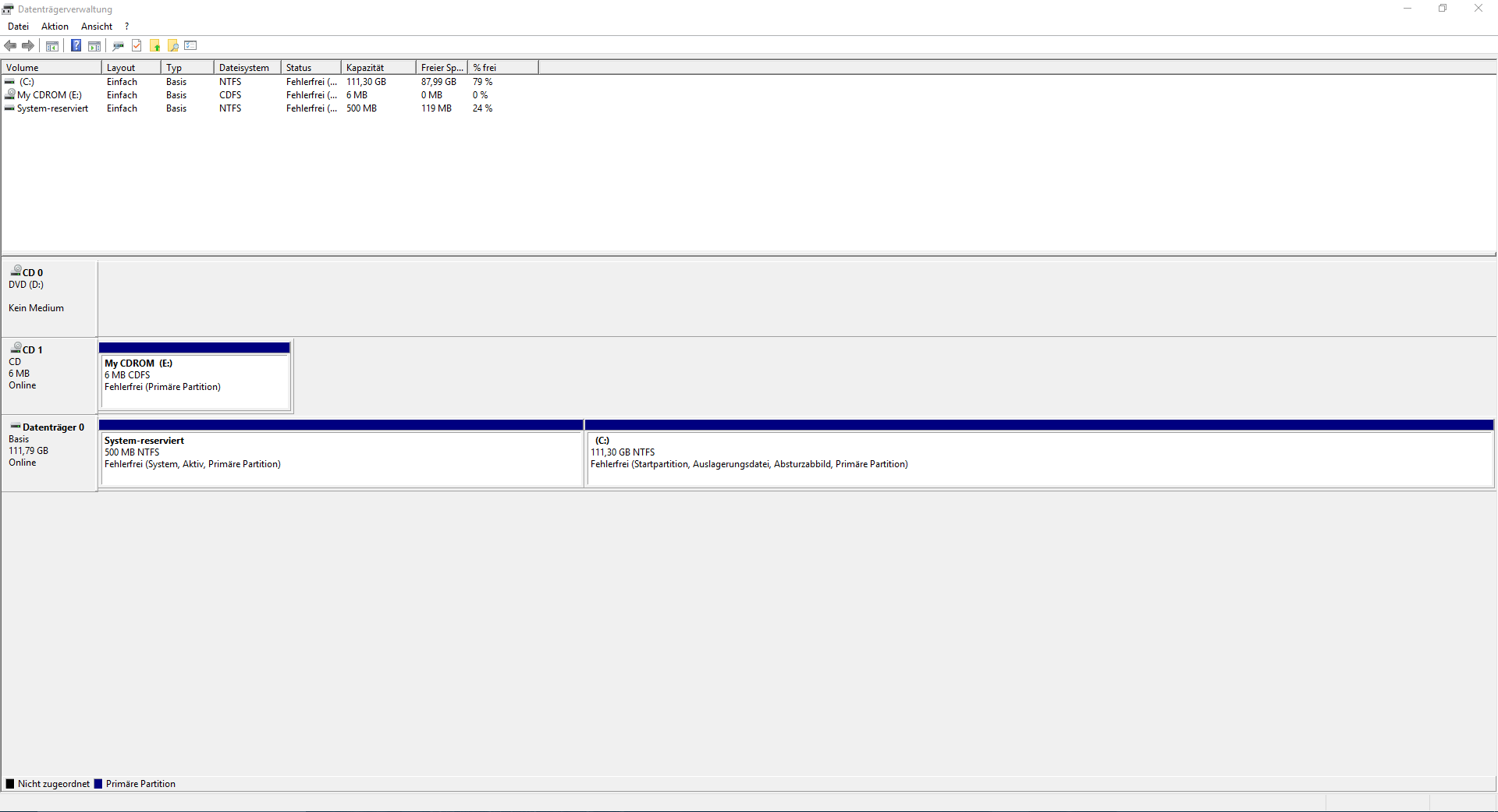

Hier die Bilddateien. Sind jetzt nicht richtig beschriftet
Oha. Du hast recht, das ist schräg. Da muss ich jetzt raten. Ich würde einen anderen SATA-Port probieren. Hoffentlich kommt noch jemand, mit einer echten Lösung. Oder wie lange wurde der Rechner schon nicht mehr neugestartet?
