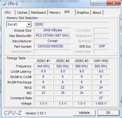

Halte Dich einfach an die Spezifikationen. Siehe Bild.;)
