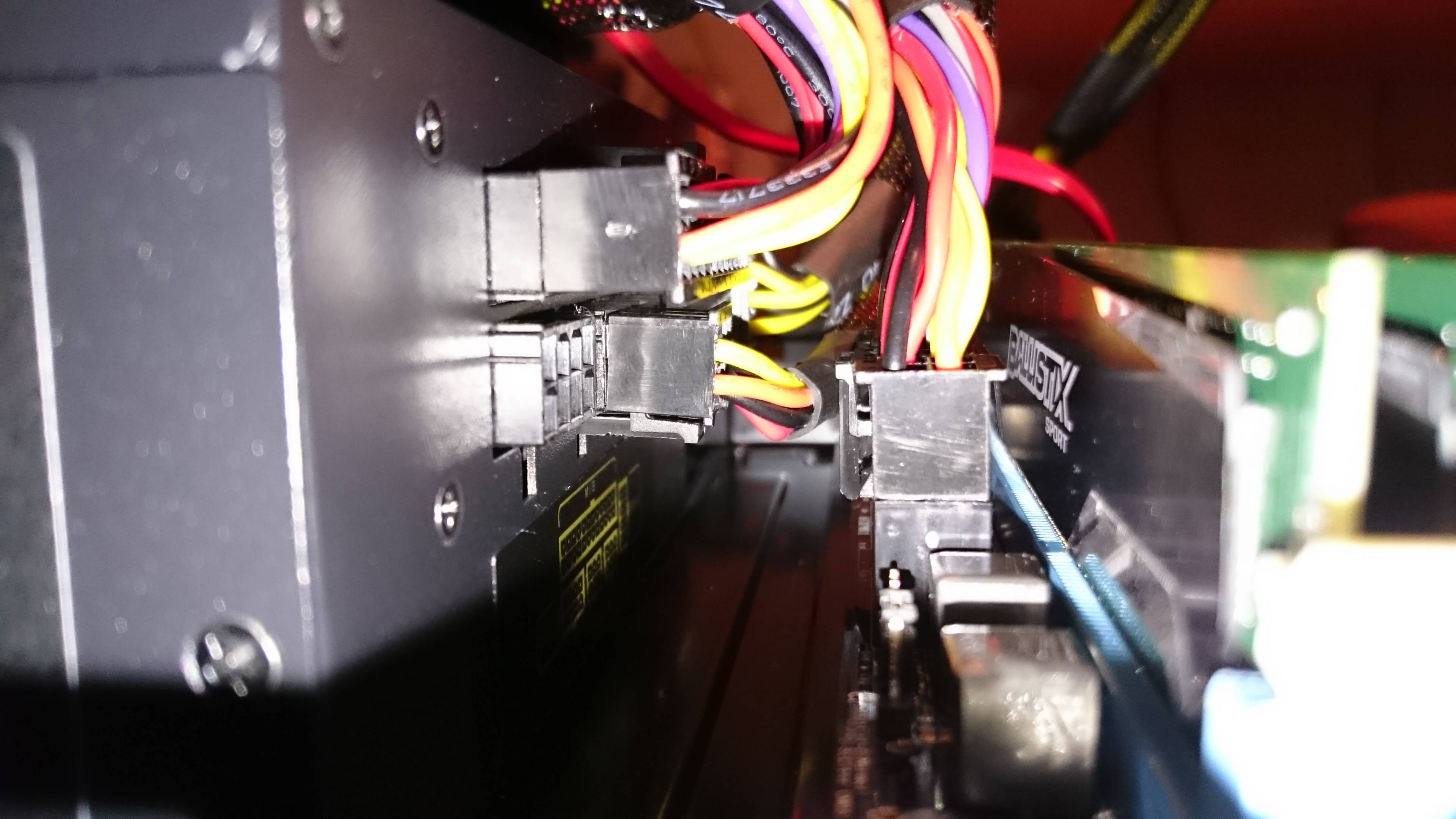

Das NT passt evtl. wegen der Anschlüsse nicht, die nehmen auch noch mal Platz weg. Und bei der Grafikkartenlänge ist man kaum limitiert, wenn man das Sharkoon nimmt.

Hier übrigens ein Bild von NewChiller, zu sehen sind das Chieftec-SFX-L (13 cm + modulare Kabel) und ein AsRock H97M-ITX AC im Sharkoon C10:

Also ich werfe nochmal das Coolermaster in den Raum. Wattzahl stimmt, 80+ Gold, modular und nur 14 cm lang. Habe es selber in meinem Node 304 verbaut.
Auf der Sharkoon-Website steht: "nicht kompatibel mit modularen ATX-Netzteilen"
Bei einer max. Länge von 14,5cm wird es mit dem Coolermaster das 14cm hat und zusätzlich modular ist, schon sehr, sehr knapp.
Entweder das SilverStone mit 13cm und modularen Kabeln oder gleich ein nichtmodulares 14cm Netzteil.
