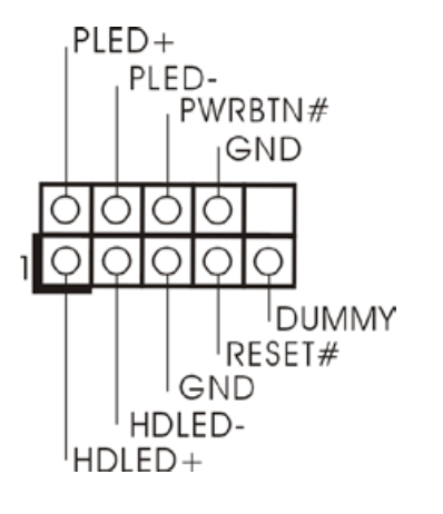

wo muss ich denn die Frontanschlüsse am Mainboard anschließen? ich hab folgende Anschlüsse zur Auswahl:
dickes USB 3.0 kabel, HDD LED, Power LED-, Power LED+, Power SW und Reset SW?!
Danke für eure Hilfe!
Das steht im Handbuch. Besser erklärt als da geht es fast nicht :) Und wenn du gedrucktes nicht magst, auf der Homepage der Herstellers ist die auch als PDF.

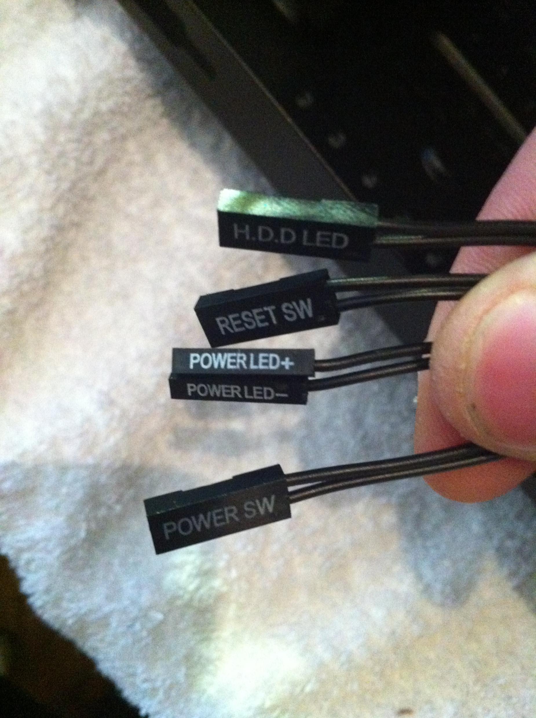

so schlau war ich auch, und hab zuerst dort nachgelesen. aber das mainboard hat einen system-panel-header (siehe foto) und einen Betriebs-LED-header, (siehe Foto). Ich habe vom Gehäuse kommend.
PLED+ (1-PIN)
PLED- (1-PIN)
HDD-LED (2-PIN)
Power-SW (2-PIN)
Reset SW (2-PIN)
Da hast du doch die Lösung, was ist nun das Problem?
Auf der genannten Seite des Handbuchs steht es doch sogar beschrieben...
Mein Problem ist an welchem ich die PLED+ und - anschließen soll? System-Panel-Header oder Betriebs-LED-Header? UNd wenn am Betrieb-LED-Header, da sind ja 2 PLED+, also an welchem von den beiden?
der Grüne PLED+ kommt an den Systempanel header
Alles anderen wie benannt und abgebildet.

Das sind meine Frontanschlüsse vom Gehäuse
Wo soll ich diese jeweils anschließen und wie rum? oder ist das egal? bitte helft mir!
