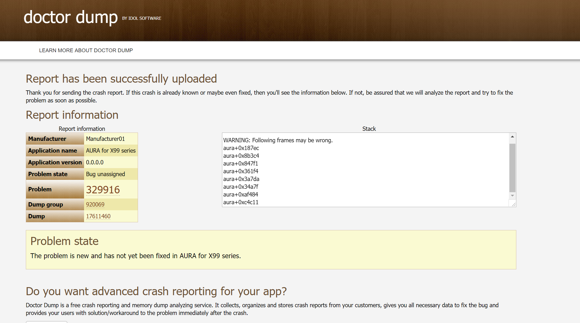

Das ist mir wohl bewusst. Nachdem ich die Software installiert hatte, bewirkte die Software gar nichts. Egal was ich eingestellt habe, es hat sich nichts verändert. Mittlerweile stürzt das Programm nur noch direkt beim Start ab...
erhälst du eine fehlermeldung? Möglicherweise liegts am fehlenden Dienst "LightingService". Bei mir läuft die Software problemlos.
alle treiber von asus installiert?
Fehlermeldung jedes Mal: rep.PNG
wieso X99 Series? du hast doch ein ASUS Strix 270e. so ein murx. Teste mal eine ältere Version von Aura (1.05.16 oder so). Achte drauf, dass der "LightingService" mit abgeschlatet wird. Asus-Software hat öfter mal die Angewohnheit, die Dienste nicht mit runter zu hauen. Einfach bei Utilities auf "alles Anzeigen" klicken. CPU_Z hast nicht zufällig auf dem PC oder?
