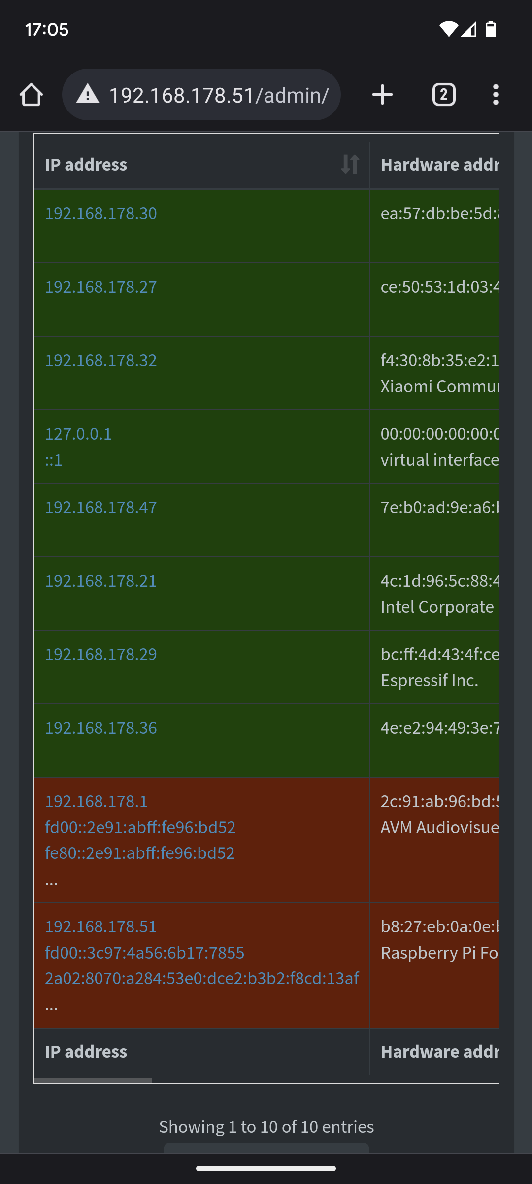

Hallo, ich habe mittlerweile ein pihole am laufen. Läuft auch alles vernünftig bis auf "clients"
Alles grün (nutzen den pihole) bis auf 2 Geräte (rot = nutzen kein pihole)
1x ist es die IP von der Fritzbox die rot ist
1x ist es die IP vom pihole selber die rot ist
Die restlichen clients sind grün und nutzen den pihole. Hab die Geräte schon gelöscht und Fritzbox neu gestartet. Die 2 Geräte kommen immer wieder in die Liste und sind rot.
Wie bekomme ich die denn grün?

Die Rechner nutzen ja den pihole. Die sind nicht das Problem. Anbei ein Screenshot.
192.168.178.1 = Fritzbox= rot
192.168.178.51 = Pihole = rot

Devixe dos Not usw pihole. Sind bei mir 2 Geräte. Oder?
naja, die fritzbox kann ja gerne rot sein, denn sie macht dann ja kein DNS lookup, wenn die clients über pihole laufen. Auch pihole selbst ist natürlich rot, da es ja der uplink ist. pihole kann ja schlecht bei sich selbst nachschauen
Reaktionen: Asznee
Warum sollte sie? Sie verteilt den DNS via DHCP, der Rest ist vollkommen egal. Was du nicht via DHCP erreichst, kannst du sowieso nicht kontrollieren. Ne Verbindung von selbst nach extern geht wohl maximal im Falle von DynDNS.
Soll der Pi sich selbst blocken? Natürlich greift der Pi immer auf die externen Resolver zurück. Cache außen vor.
Reaktionen: Asznee
OK, klingt logisch.....
