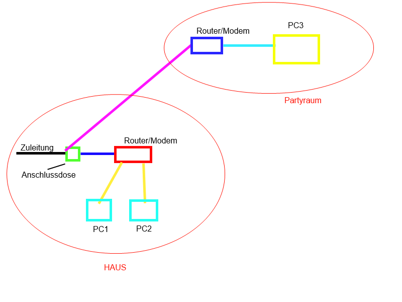

Wir sollen nicht vom Router im Haus einen Leitung zum Partykeller legen, sondern die Internetleitung vor der Steckdose im Haus abzapfen, also direkt vor dieser Dose da (hier noch ein Bild).
Und dann im Partykeller einen Cat-5 Netzwerksanschlussdose installieren und dort einen zweiten Router anstellen, so wie ich das kapiert habe.
Gehen müssten dann aber natürlich beide Router, und da ich nicht weiß, ob das bei dieser Methode ^^ sicher ist, möchte ich eben hier mal nachfragen.
Hier habe ich noch ein Bild, wie das gemeint ist: unbenanntlusz1.png

Das geht nicht. Ist ja auch unsinnig. Weil Du so oder so eine Cat5/6 Kabel verlegen musst.
Du legst vom Router in den Partyraum ein Cat5/6 Kabel und alles ist gut. Brauchst Du im Partyraum mehr als einen Anschluss, dann noch einen Switch an das Kabel und Du hast mehrere Ports.
Vergiss ganz schnell den Tipp des Baumarktfachverkäufers.
Nope, 2 Router können sich nicht die Internetleitung teilen.
Der Typ ausm Baumarkt hat die technische Komponente nicht mitbedacht ;)

So wie von dir gezeichnet ist das NICHT möglich ... denn:
- beide Router wollen sich ins Internet einwählen -> der eingewählte Router fliegt raus ...
Also mach es so wie ursprünglich geplant und zieh eine Leitung von deinem jetzigen Router zu der Stelle die mit Internet versorgt werden soll (da kannst du das Kabel auch ruhig in einer Patchdose enden lassen und die Endgeräte mit weiteren Patchkabeln anschließen).

du kannst nicht das kabel vor dem model abzwacken (zum himmels willsen wieso?!?!?!) und ins andere haus leiten
da brauchst du falls DSL dann auch ein modem und splitter und du kannst nicht mit 2 modems gleichzeitig eingeloggt sein usw
so vieles falsch aus so vielen ebenen

Die Lösung mit dem zweiten Router wird nicht funktionieren, da nur "einen" Internetzugang am Hausanschluss anliegt, es sei denn es wird ein zweiter Internatanschluss beim Provider bestellt.... (welcher Router soll denn dann die Verbindung zum Provider herstellen? es geht dann nur alternativ Router1 oder Router2)
