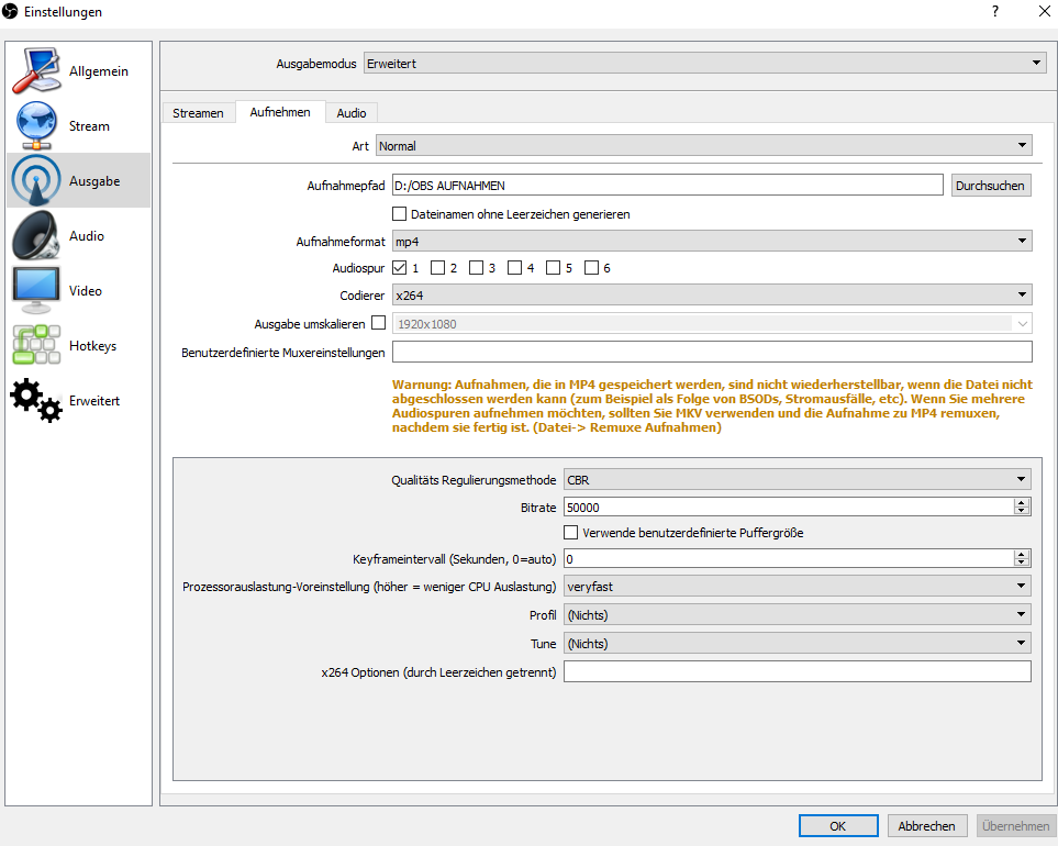

Aktuell nehme ich nur auf, möchte aber auch Streamen. Allerdings läuft es mit dem Aufnehmen noch nicht optimal. Wenn jetzt das Streamen noch dazu kommt wird es sicherlich nicht besser :'D
Spiel + OBS auf der SSD installiert. Aufnahmen werden auf der HDD gespeichert.
Schau mal, dass du deine Einstellungen in OBS optimierst, vllt. benötigen deine Aufnahmen schon mehr Bandbreite, als die HDD geschrieben bekommt, oder deine CPU kommt nicht nach.

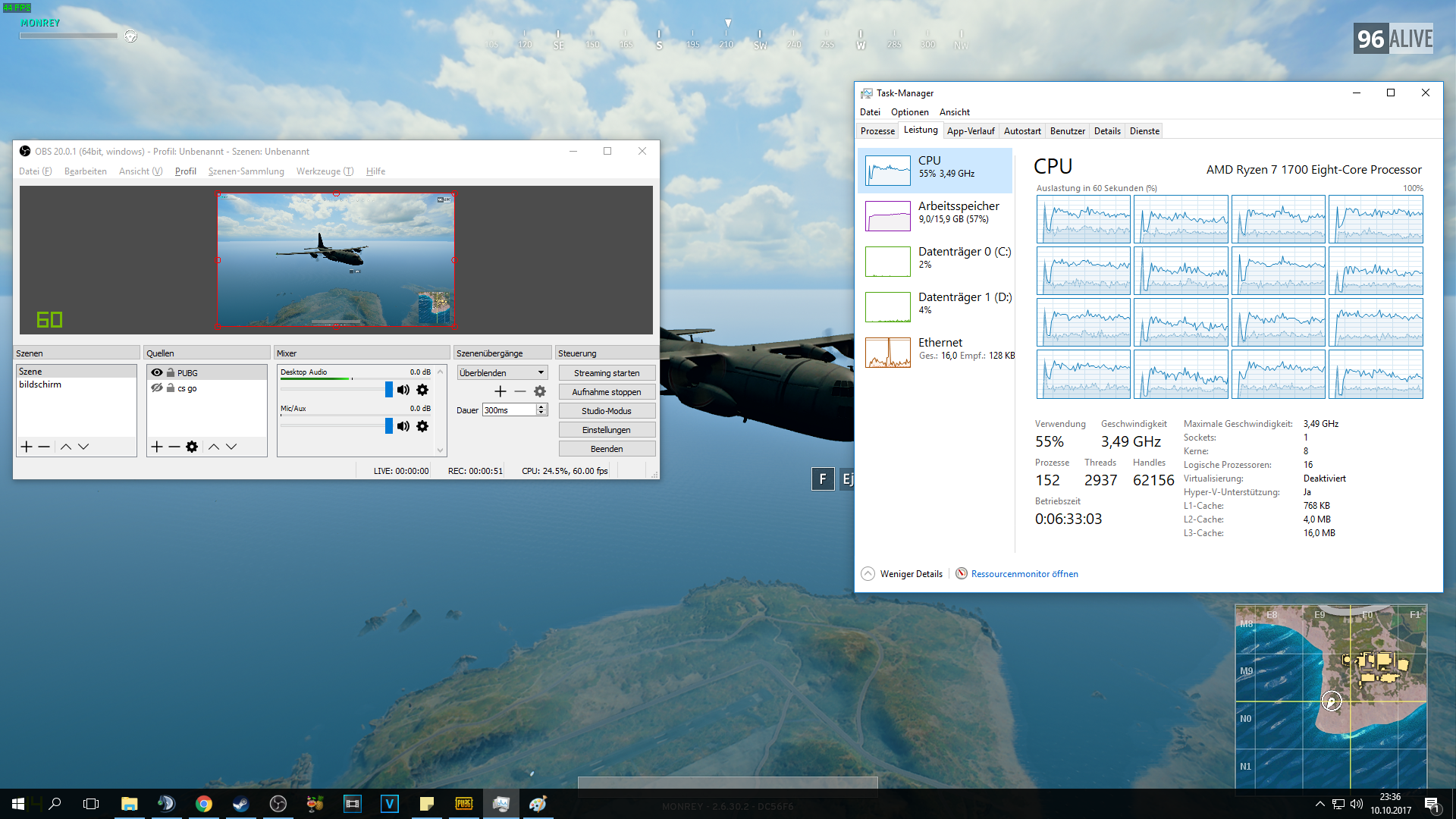

Bzgl. der HDD Auslastung: Bei der Aufnahme einfach via Taskmanager die Datenträgerauslastung anschauen?
Aber laggt mein Game bzw FpsDrops wenn meine HDD beim Aufnehmen Probleme hat?
Habe keine aktuellen CPU & GPU Werte zur Hand. Kann ich morgen aber noch mal bei einer Aufnahme überprüfen.

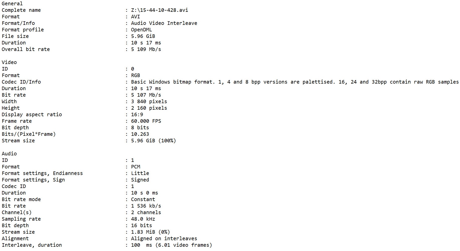

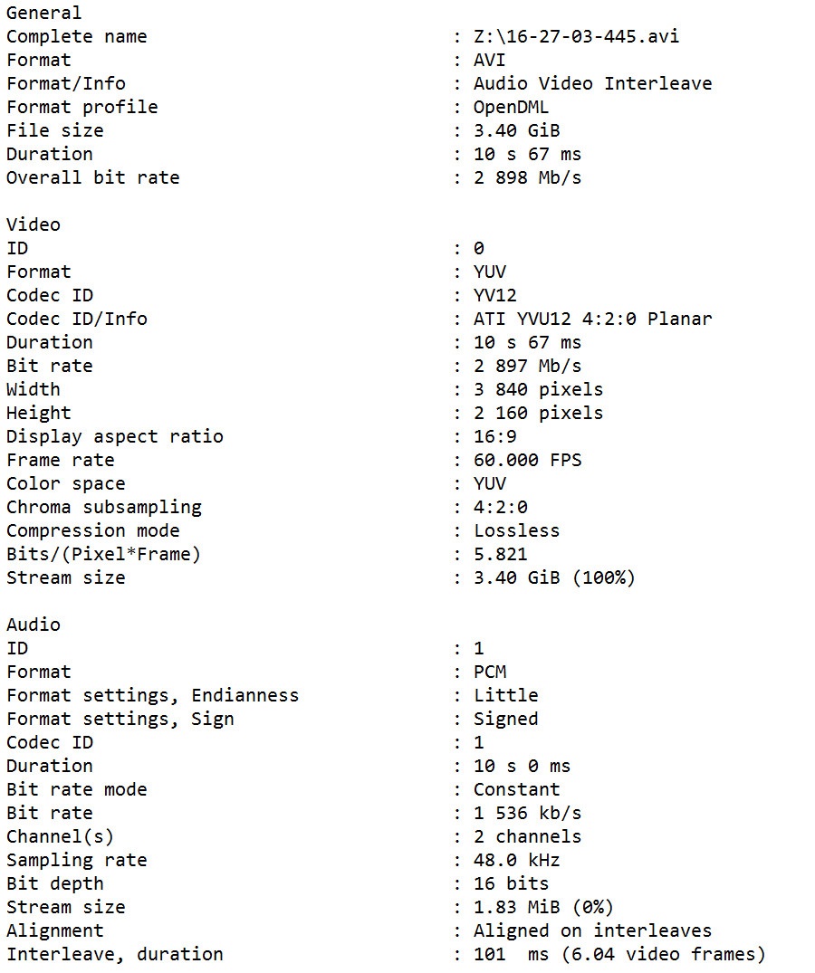

Das ist zwar etwas über das Ziel hinaus, aber ich kann dir ein Beispiel geben vom Unterschied den der Codec macht und ob du konstante (CBR) oder variable (VBR) Bitraten verwendest:
in diesem Fall eine lossless UHD Aufnahme von meinem Desktop 10s lang, alles mit 60fps und denselben Qualitätseinstellungen.
Bei dem Test lief auf einer Hälfte des Monitors immer ein Musikvideo und ein Explorer-Fenster wurde geöffnet und einmal im Kreis über den Bildschirm bewegt.
1. YV12 mit VBR -> 3,40GB
2. RGB24 mit VBR -> 5,96GB
3. RGB24 mit CBR -> 12,1GB
Wichtig besonders im Vergleich ist, dass der Bildinhalt immer gleich war und obwohl bei 2. die Datei deutlich kleiner ist, kann es dennoch sein das bei sich schnell änderndem Bildinhalt (z.B. Bewegung im Spiel) kurzfristig eine Videobitrate in der Größenordnung wie bei 3. (10Gbit/s) zustande kommt und trotz der durchschnittlichen Bitrate von knapp 5mbit/s das System in der Lage sein muss diese zügig abzuwickeln.
Wenn genau das nicht schnell genug geht, ruckelt es.

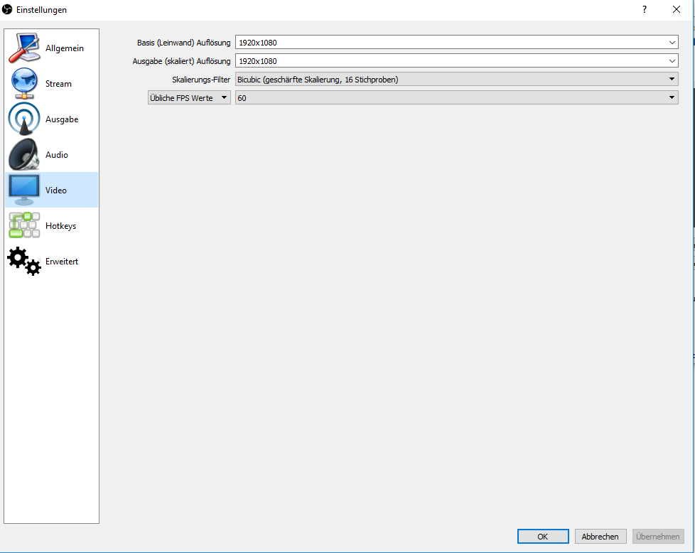

Ich nehme in meiner Desktopauflösung also 1920x1080 auf.

Was du im Vorfeld noch machen kannst ist ein längerer Benchmark deiner HDD mit ATTO Disk Benchmark um zu sehen, wie die Schreibraten so ausfallen. Die HDD ist ausschließlich für die Aufnahmen?
Nimmst du mit konstanter Bitrate (CBR) auf, weil du die Clips nachher noch schneiden musst? Wenn nicht mach doch mal einen Test mit variabler Bitrate (VBR), vllt. ist damit die Last geringer.
Könnte mir aber vorstellen, das bei schnellerem Spielgeschehen deine CPU kurz nicht nach kommt bei den Settings.
Die Settings sind schon ein bisschen übertrieben. Ich bin ja schon manchmal ziemlich Qualitätsgeil aber eigentlich dürften 10-15Mbit/s schon reichen.
Zum Vergleich Videos auf YouTube in 1080p haben soweit ich weiß nicht mal 3Mbit/s. Und das sieht echt dreckig aus.
Und bei Twitch kann man maximal mit 6Mbit/s streamen soweit ich weiß.
Also wenn du nicht gerade einen Kinofilm drehen willst sollte das reichen^^. Vergleich es einfach selbst mal.

Die Frage ist eher was die Auslastung von GPU+CPU ist. Außerdem wäre das interessanter wenn du einfach den Desktop aufnimmst, dann kannst du nämlich sehen wie viel du ungefähr nur vom Aufnehmen an Leistung verlierst.

Kann mich levelextreme in Sachen Bitrate reduzieren nur anschließen. Alternativ kannst du das Preset ändern z.B. auf "ultrafast".
Bei deiner Wunsch-Bitrate kannst du auf zusätzliche Kompression zugunsten besserer Leistung verzichten.
Mit 50Mbit/s bist du schon so gut wie am Ende der Scala was der Bluray Standart für FullHD Filme vorsieht (55Mbit/s).
