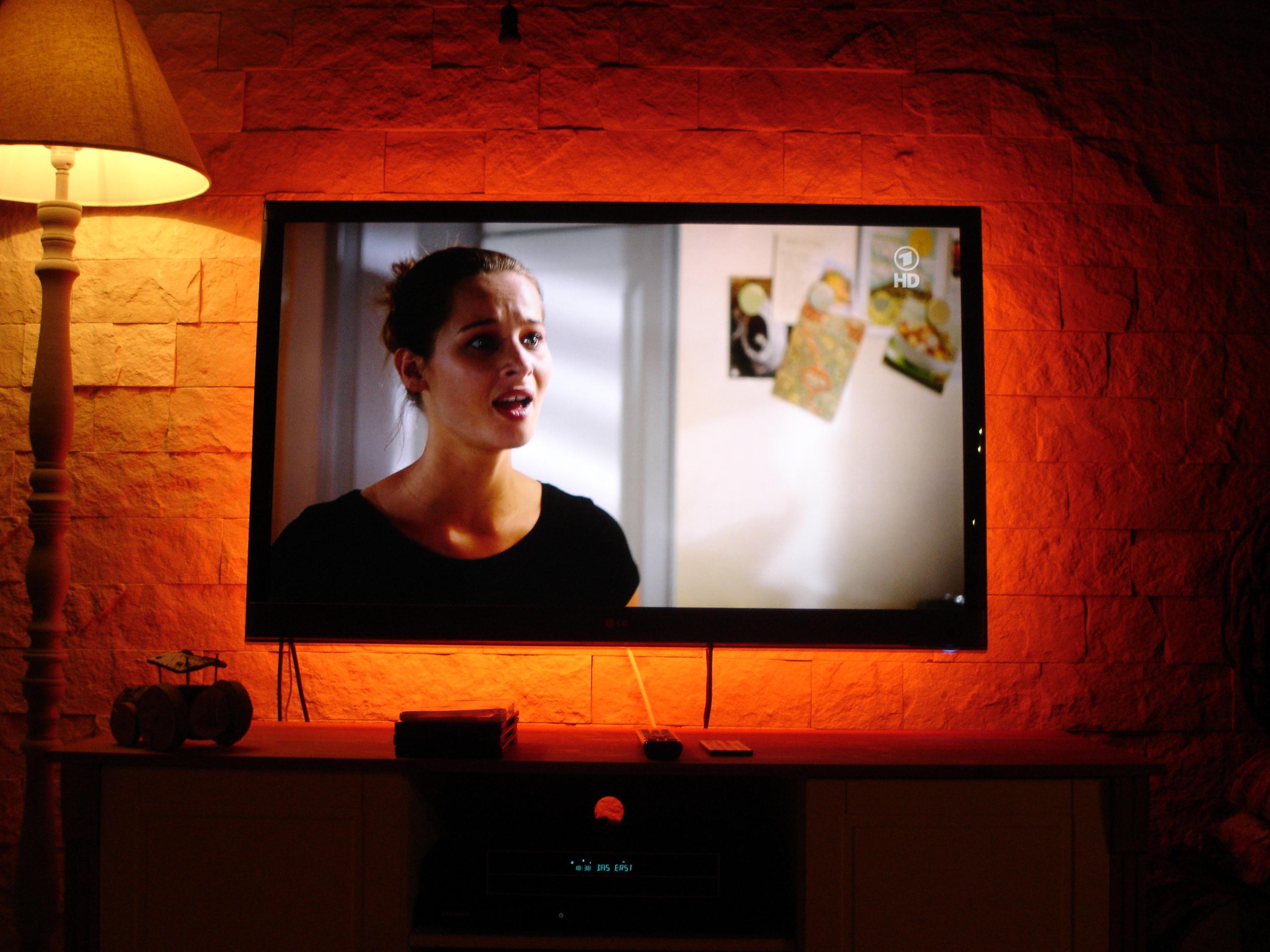

Hast du mal bitte noch ein Foto, wo man sieht, was rechts und links neben dem TV steht, wieviel Platz dort ist? Würdest du auch gebraucht kaufen, wenn ich dir etwas suche? Dazu bräuchte ich deine PLZ. :)

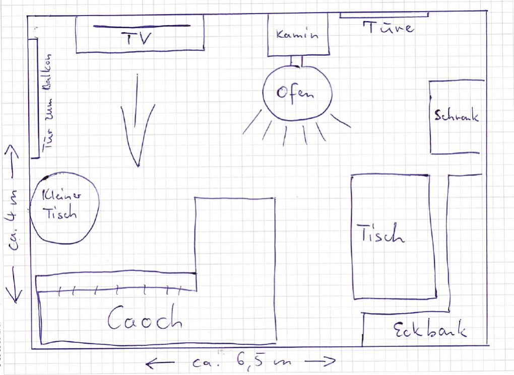

Kannst du bitte eine einfache (Paint) aber detaillierte Skizze vom Raum machen?
Bei Neukauf würde ich mit Verstärker ca. 500-600€ veranschlagen, wenn du solide Einsteigerware möchtest, die dich Jahrzehnte begleitet.
Ja, folgt ! bin dabei...

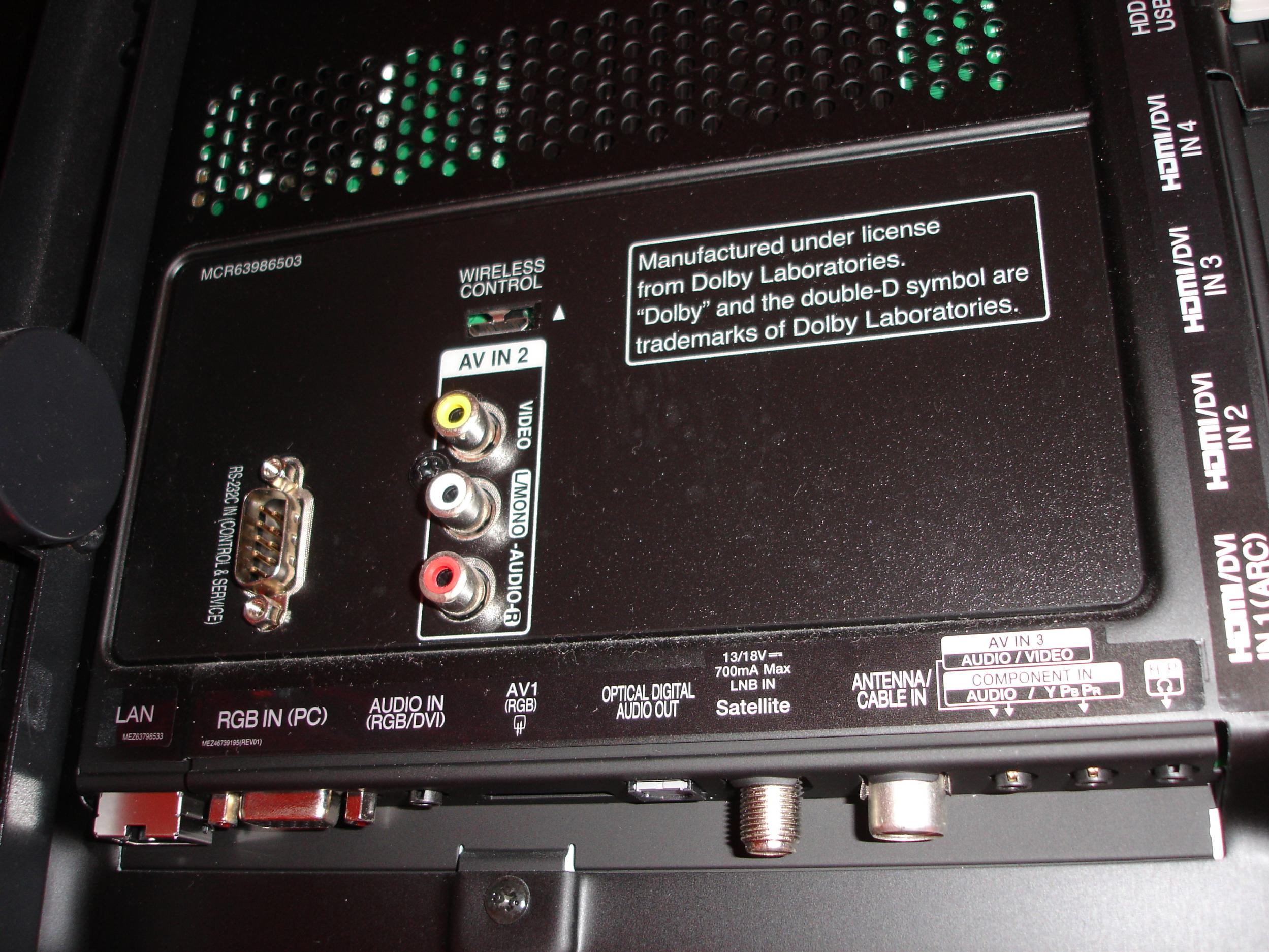

wenn ihr mein Bild der Anschlüße betrachtet.. welcher Anschluß ist den für Aktive geeignet?

Boxen kommen an den Kopfhörer-Anschluss.

Hab das jetzt getestet; ja ich kann wenn ich Kopfhörer anschließe immer noch leiser und lauter machen.
Aber wäre es nicht besser den Optischen Ausgang zu benutzen? Oder spielt das keine Rolle?

Da die glotze dann ja eh analog angeschlossen wird, sollte die lautstärke doch auch ganz normal über den fernseher regelbar sein. solange du kein surround haben willst und nur stereo hörst, isses schnurz-piepe ob analog oder digital. analog hast du halt den vorteil der lautstärkeregelung über die fernsehfernbedienung.
