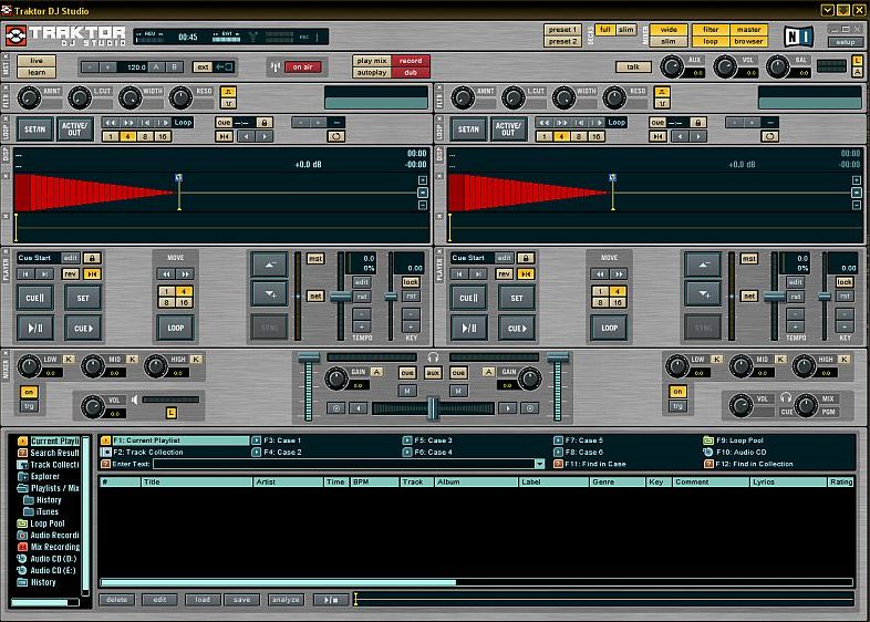

hi,
@mc-mike
eine wirklich gute Latenzzeit für eine SB LIVE.
Wünsch dir viel Erfolg und starke Nerven für die Einstellerei..:heilig:
gruß'Borgi
hallo,
benutze ja gerade das traktor dj studio 2 mit externem mixer,
das man das höchstens mit tastatur so bedienen kann ist halt ein wenig blöd.
aber die midi controller kosten ja wahnsinns geld.
darum will ich ja in mittlerer zukunft wenn ich turntables hab auf djdecks umsteigen, macht halt so viel spaß wie mit richtigen platten.

zur traktor 3:
die demo hab ich auch schon finde aber das 2er deutlich besser. nicht soviel sinnlose spielerein und übersichtlicher.
bin leider noch nicht dazu gekommen mich da einzuarbeiten aber mir ist mittlerweile aufgefallen das der ton bei traktor (bei winamp nicht) irgendwie ein wenig seltsam ist, mal schaun woran das liegt.
da stimm ich dir zu
die Bedienung von der 3er-Version ist zu umständlich für den "Normalnutzer"
und auch den Ton ist irgendwie "platt", da hat der WINAMP mehr Dynamik
