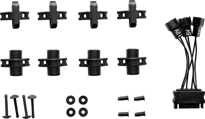

Andersrum: Warum sollten die Lüfter nicht funktionieren auf einem Adapter für Lüfter?

Als Sata-Adapter sind diese dann aber ungeregelt.
Besser wäre ein Y-Kabel für Mainboardanschlüsse. Dann könnten die Lüfter temperaturgesteuert betrieben werden.

mit wieviel Volt laufen sie dann mit dem Y-Kabel?
ist ein 4 Pin Stecker dann fürs Mainboard, und geht übers UEFI/Software zu regeln?
und werden sie dadurch lauter? hab extra die 3 Pin Lüfter genommen da sie bei 5/7V schön leise sind und kein PWM-klackern haben.
