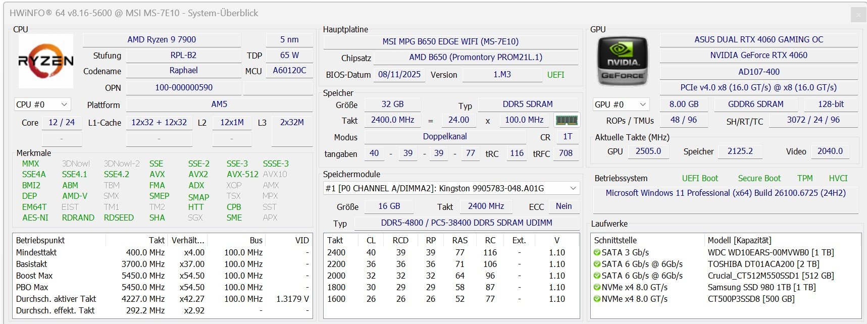

mein Rechner benötigt ca. 2 Minuten zum Booten. Danach läuft alles stabil. Lief bei Neuanschaffung vor einem Jahr deutlich schneller (20 sec).
An was kann das liegen?
  • Prozessor (CPU): amd ryzen 9 7900
  • Arbeitsspeicher (RAM): KINGSTON 2 X 16GB DDR5 4800
  • Mainboard: MSI B650 EDGE WIFI
  • Netzteil: Be quiet Pure Power 12 M 750W
  • Grafikkarte: ASUS Dual GeForce RTX4060 OC
  • HDD / SSD: SAMSUNG 980 EVO 1TB
  • Weitere Hardware, die offensichtlich mit dem Problem zu tun hat (Monitormodell, Kühlung usw.): DarkRock Pro 5 Kühlung
  • Computer einschalten
  • dann schwarzer Bildschirm, anschließend oben links im Eck kleiner weißer Balken
  • eine Minute warten, bis MSI Logo erschein
  • nach weiterer Minute ist Rechner hochgefahren
BIOS auf akt. Stand gebracht
Allte Treiber auf akt. Stand gebracht
BIOS Einstellungen auf Standard gesetzt
Überfüssige SW und Viren Programme gelöscht

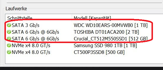

Probier es bitte mal nur mit der Systemfestplatte.
Evtl. brauch eine der SATA-Festplatten so lange zum Initialisieren.
Also teste mal ohne jede SATA zu starten. (Nvme beide drinnen lassen)

Was willst Du mit diesen Festplatten im Rechner.
Baue EINE gescheite HDD ein wenn nötig (bei mir hat sich eine 24TB eingeschmuggelt für ordentlich Platz) oder - wenn der Platz reicht - nimm EINE 4TB SSD, dann können 3x SATA HDD und die Cruicial den Weg aus dem Gehäuse finden, da diese eine SSD exakt die Größe der vier anderen Geräte hat. Das spart Strom, Deine Nerven, Lautstärke und unsere Nerven wegen dieses sinnlosen und streckweise alten Gerätewaldes (die WD10EARS ist doch locker 10 Jahre alt, die kann nicht mal SATA III sondern nur SATA II).

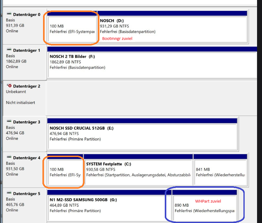

Da sind 2 Bootmanager, davon ist einer zu viel, und Windows kommt durcheinander.
Und eine Wiederherstellungspartition zu viel.
Zu der nicht initialisierten, hast du ein SD Kartenleser am PC?

Wie kann ich die WHP und den Bootmanager optimieren bzw. löschen?
Löschen ist in der Datenträgerverwaltung leider nicht machbar....
Hat sich erledigt ;-)

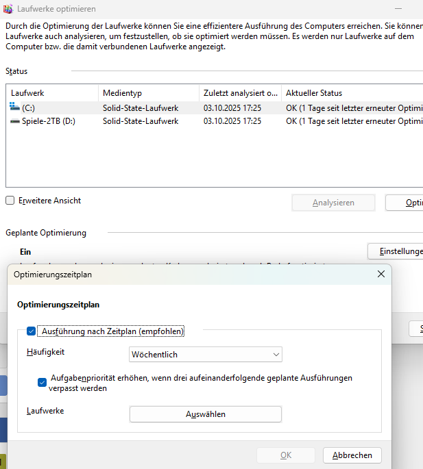

Das Optimieren der Festplatten; restlichen Probleme noch vorhanden

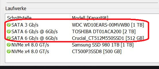

Hast du das hier schon mal probiert mittlerweile?
Also: Problem gelöst.
Eine Festplatte war defekt, teildefekt, was auch iimmer. Nachdem ich diese entfernt hatte, läuft wieder alles super. Booten 15,7 sec; Win11 lauft dann nach 45sec.
Danke für die Tipps.
