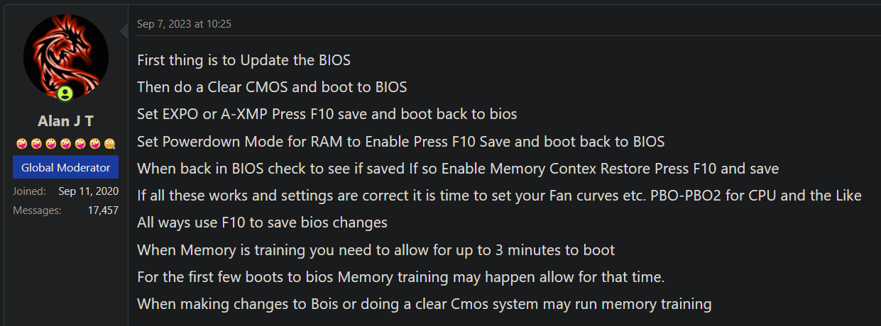

Bitte folgendes umsetzen:
https://forum-en.msi.com/index.php?threads/b650-carbon-long-post-time.388777/#post-2210928
Reaktionen: mindwarper

Bei der Ersteinrichtung und einigen Folgestarts ist die Bootzeit deutlich länger. Also einfach mal laufen lassen. Mit MCR sollte sich das dann nach einigen Starts reduzieren.
Den Clear braucht es nicht, sondern etwas Geduld und evtl. ein BIOS-Update.
Der Button auf der Rückseite startet ein BIOS-Update. Dazu bitte unbedingt das Handbuch lesen und evtl. auch das MSI-Video dazu anschauen.

1) Sind die beiden RAM-Module in den richtigen Slots? 2 + 4 von der CPU ausgesehen?
2) Bios Update und Default Einstellungen laden
3) PC starten und XMP einstellen
4) PC starten mit RAM-Training (kann etwas dauern)
5) Erst dann später im Bios "Memory Context Restore" auf Enable stellen
Wenn jetzt immer noch Probleme beim Start sind, dann schafft deine CPU eventuell in Combo mit dem RAM eben nicht die 6000Mhz. Das ist OC und muss nicht klappen. Dann mal testweise XMP ganz aus und schauen, ob der PC normal startet. Wenn ja, dann schafft die CPU/RAM-Combo eben keine 6000Mhz und du kannst manuell 5600Mhz oder 5200Mhz ausprobieren.
Höherer Takt, längere Testphase, um die richtigen Parameter für Stabilität zu ermitteln.
MSI-Boards sind dabei je nach Bios und Modell keine Raketen. Mit MCR sollte das nach einigen Startvorgängen aber deutlich unter 60 Sekunden liegen.

@Manuxx Vielen Dank für die Tipps.
Tatsächlich haben die Einstellungen jetzt auch Abhilfe geschaffen. Das System bootet jetzt zuverlässig in ca.10 sekunden und alles läuft stabil.
Reaktionen: Manuxx
