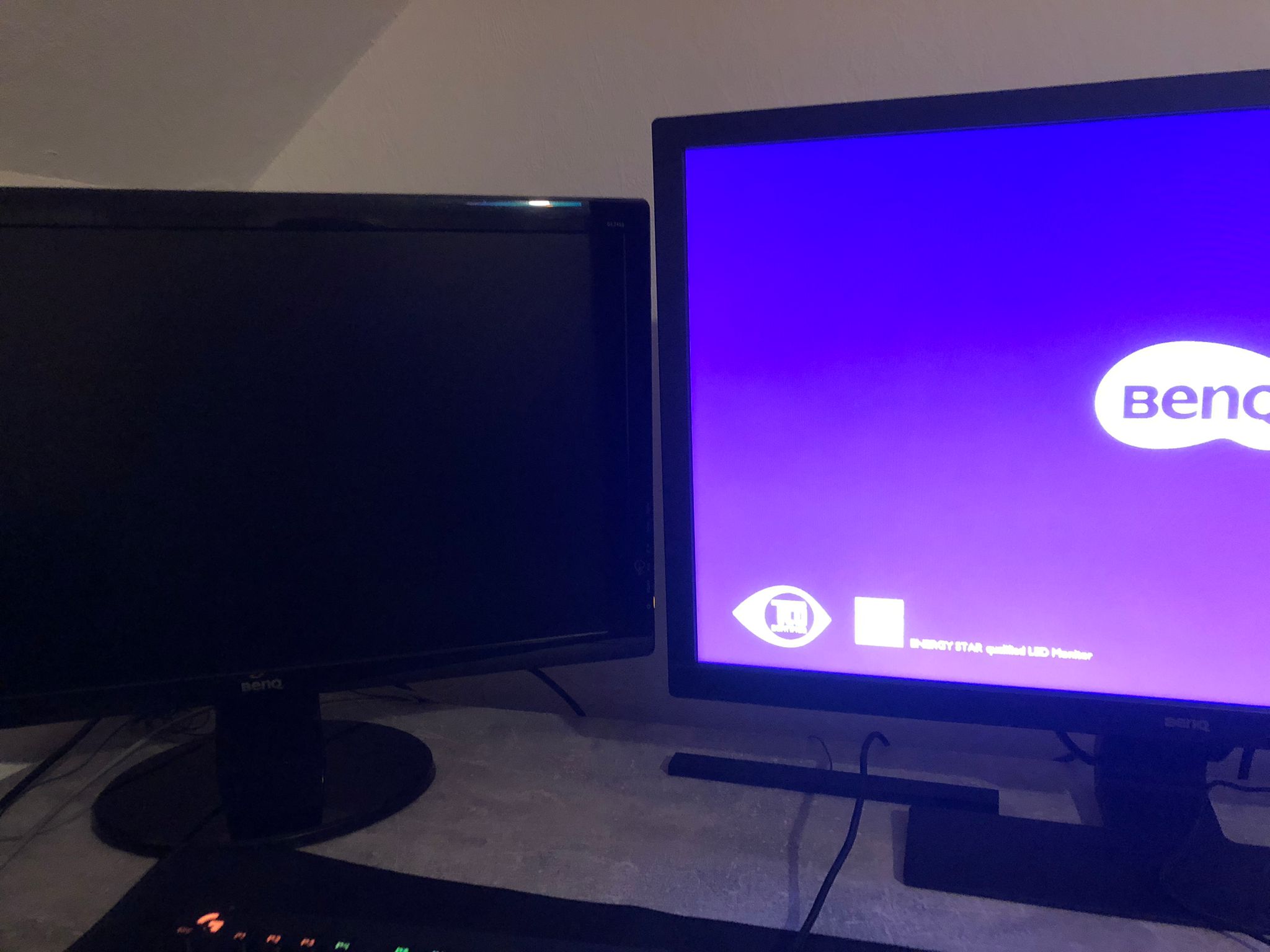

Hallöchen,
wie im Bild zu sehen hab ich zwei Bildschirme. Den zweiten (links) neu gekauft. An meiner Grafikkarte habe ich aber nur einen HDMI Anschluss an welchen der rechte Bildschirm angeschlossen ist, mein linker Bildschirm hat aber keinen DisplayPort Anschluss, sowie meine Grafikkarte, also habe ich ein Kabel DisplayPort zu HDMI gekauft und angeschlossen, allerdings wird mein zweiter Bildschirm nicht erkannt.
Über eure Hilfe würde ich mich sehr freuen.
LG
1. Der ist auch angeschalten? 2 was passiert wenn du den Rechten weglässt und mit dem Hdmi direkt auf den Linken gehst?
Kein Adapter? Nur ein simples Kabel?
Mal ganz blöd gefragt, auch darauf geachtet, dass das Kabel ausgelegt ist für DisplayPort-In (GPU) und HDMI-Out (Bildschirm)? Das erste Kabel, das ich dafür nämlich auf amazon finde, funktioniert genau anderes herum ...
Jap, 1. ist eingeschalten und wenn ich den mit hdmi zu hdmi umschalte funktioniert der auch. Ich habe auch schon versucht den zweiten Bildschirm mit dem DisplayPort zu HDMI Kabel anzuschließen, aber der funktioniert dann auch nicht
