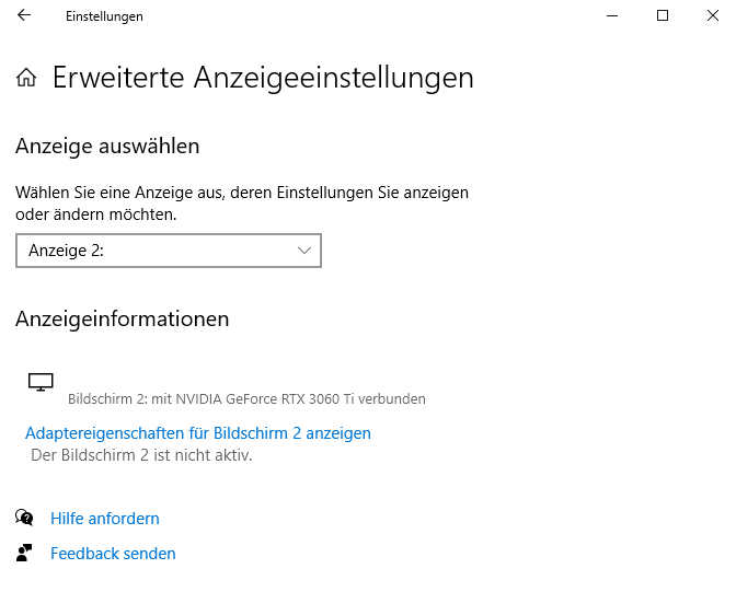

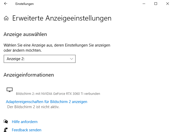

nachdem ich den neusten Treiber von Nvidia 461.09 installiert habe, bleibt der 2. Monitor (LG Flatron L1710b) schwarz.
Mit dem Treiber 457.51 funktioniert er ohne Probleme.
Verbunden ist der Monitor an die 3060ti mit einem DVI -> HDMI Kabel

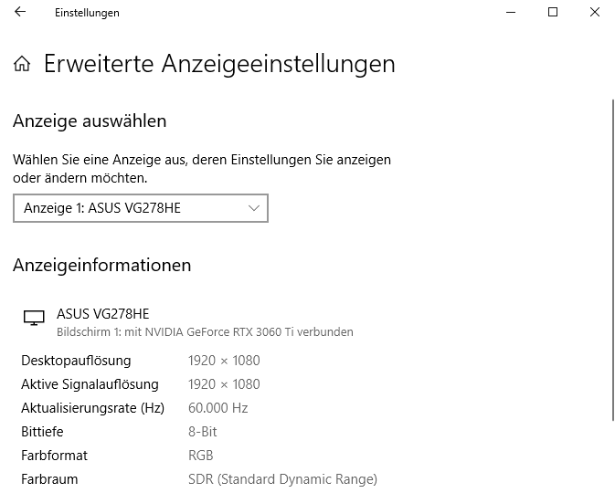

Monitor 1 ist ein ASUS VG278HE mit HDMI verbunden.
In den Anzeigeeinstellungen wird er mir als nicht Aktiv angezeigt.
Windows Taste + P auf erweitern bleibt er immer noch schwarz
Vielleicht hat noch jemand eine Idee an was es liegen könnte?

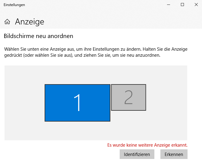

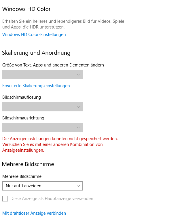

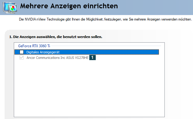

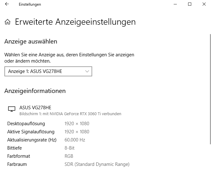

So sehen momentan meine Einstellungen aus

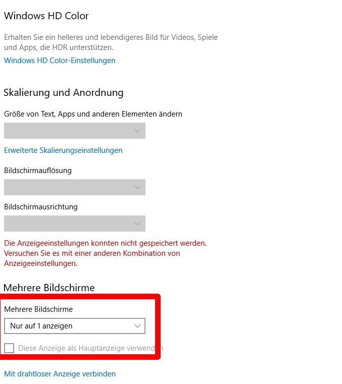

was passiert denn, wenn du im letzten Screenshot mal das leere Häkchen bei "Digitales Anzeigegerät verwenden" aktivierst ? So wie ich das sehe, sollte das den zweiten Bildschirm einschalten, wobei er sich nicht korrekt angemeldet hat, was schon komisch ist.
Da lässt sich leider kein Häkchen einsetzen
Wenn der Rechner hochfährt, wird mir das Bios bis zum Windows Zeichen über den 2. Monitor angezeigt. Dann geht er aus und der 1. Monitor übernimmt.
??? du kannst NICHT da oben in das leere Feld reinklicken ? Das ist genau dazu da den zweiten Monitor in Windows zu aktivieren, der ja offensichtlich korrekt Funktioniert wenn er beim hochfahren ein Bild gibt.
Nein, wirklich nicht, obwohl es ja anscheinend anklickbar wäre.

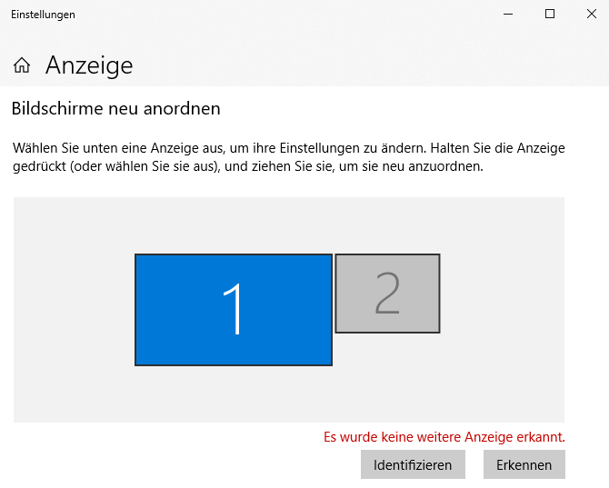

Der 2. Monitor ist Grau hinterlegt, oben in der Anordnung, und wenn ich drauf klicke, zeigt er mir nichts an
Aber ich vermute ganz stark, dass der 2. Monitor einfach zu alt ist und der neuste Treiber die Hardware nicht mehr unterstützen will
Und da steht, Nur auf 1 anzeigen... Da klickst Du auf erweitern oder clonen und er geht an.
Da hab ich schon zig mal draufgeklickt, wenn ich auf Erweitern klicke, kommt diese rote Meldung dadrüber.
Wenn ich Windows Taste + P auf erweitern gehe, ist das derselbe Befehl und es passiert rein gar nichts.
also nur um wirklich ganz sicher zu gehen: du hast da nicht auf das Graue geklickt, sondern auf das weiße aktive Kästchen?
das mit den "Anzeigeeinstellungen konnten nicht gespeichert werden, versuchen sie was anderes.." klingt auch komisch, ist das bei jedem bei W10 so ?

ja hab auch wirklich auf das weiße Kästchen geklickt. Es ist nicht auswählbar.

Update: Es muss tatsächlich am alten Monitor gelegen haben, das Nvidia den nicht mehr unterstützt mit den neusten Treibern.
Habe nun einen M27Q als 1. Monitor und den VG278HE als zweit Monitor und es funktioniert ohne Probleme.
