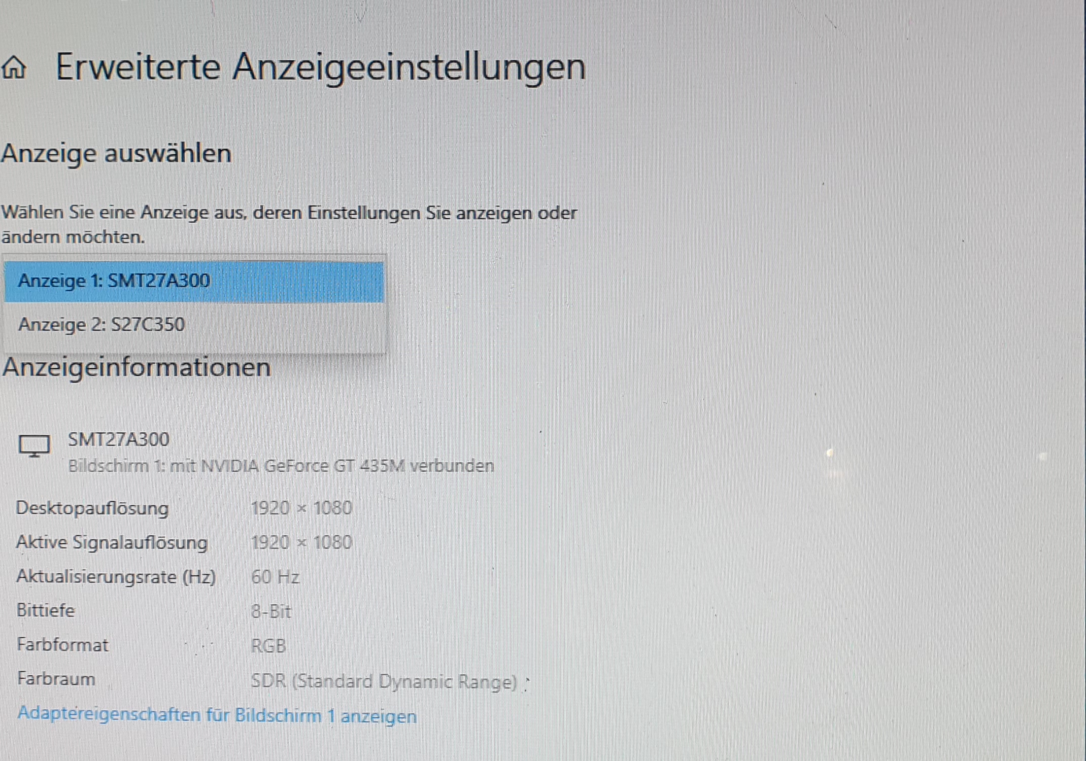

habe heute vergeblichst versucht zwei Monitore gleichzeitig zu nutzen bzw. einen der beiden Monitore mit einem DVI-Kabel und einem HDMI-Adapter zum laufen zu bringen. Vergeblichst! Der bleibt Schwarz! Der PC erkennt ihn aber trotzdem. Im Anhang zu entnehmen. (Entschuldigung für die Qualität. Habe meinen Stick vergessen und das Zeug steht nicht bei mir zu Hause.)
1. Monitor: Samsung 2 in 1 Monitor/TV - Funktioniert problemlos.
2. Monitor: Samsung S27C350H - Funktioniert nicht. Hat nur VGA und HDMI.
Am Monitor kann ich die Quelle auswählen und im Monitor-Menü "PC" oder "AV" auswählen. Ausgewählt ist "PC".

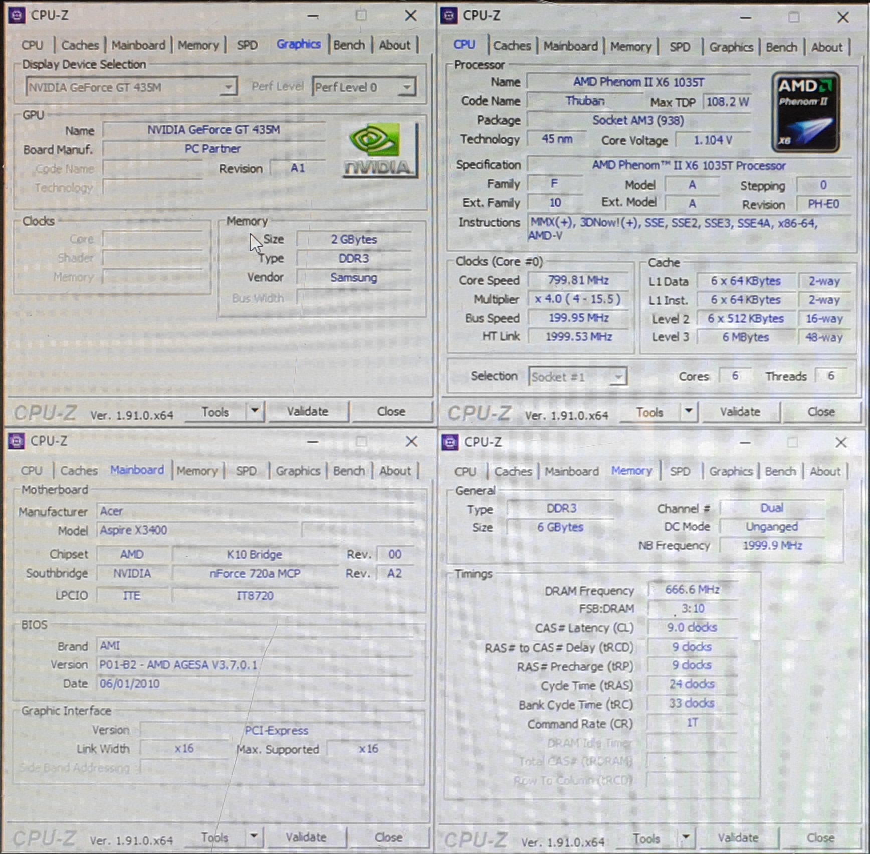

Die PC Komponenten sind ebenfalls im Anhang zu entnehmen.
Die Grafikkarte hat einen 24+5 poligen Anschluss und der Adapter ist ebenso 24+5 polig.
Weiß nicht ob das in diesem Fall etwas ausmacht wenn bei einem HDMI-Adapter nur ein 24+1 Kabel dranhängt.
Der Monitor funktioniert aufjedenfall mit einem reinen HDMI-Kabel und einem HDMI zu DVI(18+1)-Kabel mit HDMI-Adapter über mein Notebook, was irgendwie schon komisch ist. Also defekt ist nichts. Er reagiert einfach nicht auf den Rechner.

Laut CPU-Z ist da ne onboard Grafik verbaut, die Nvidia GT435M
Also Onboard habe ich VGA und HDMI.

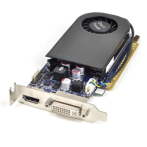

Über PCIe steckt diese Grafikkarte drin. Im Anhang ein Bild.
bisy schrieb:
ich würde aber auch behaupten, das bei dem alten Grafikchip nur ein Monitor analog, also über VGA/DVI Adapter geht und einer digital über HDMI
Da es jetzt ein Update zwecks Grafikkarte gab. Bist du weiterhin der selben Meinung und warum hat die Grafikkarte einen DVI-Ausgang, wenn dann nur Analog übertragen werden kann?

Wenn deine Karte kein Analog Signal ausgibt, kannst du leider keinen DVI auf VGA Adapter verwenden, denn dieser legt nur das Analoge Signal auf den Ausgang. Da Deine Karte aber wahrscheinlich kein Analog Signal ausgibt, gibt es kein VGA Signal. Dafür brauchst du einen Konverter. Habe auf die schnelle leider keine Specs zu der Karte gefunden, um meine Vermutung zu stützen und bin da in den verschiedenen Generationen auch nicht firm, weil sich das Problem bei mir nie gestellt hat.

an der Grafikkarte hast du ein DVI-I Anschluss, welcher analoge und digitale Bild Signale überträgt und ein HDMI Anschluss, welcher nur Digitale Bildsignale übertragt.
HDMI geht ja bei dir.
Die große Frage ist jetzt, geht bei dir der DVI-I Anschluss, wenn nur da ein Monitor angeschlossen ist und HDMI frei bleibt?
-wenn nicht, kann es sein, das einfach der Anschluss an der Grafikkarte defekt ist oder das Kabel.
-wenn ja, aber dann bei gleichzeitiger Benutzung des HDMI Anschlusses nicht mehr, dann gibt die Grafikkarte nur von einem der beiden Anschlüsse das digitale Signal aus, es können da nicht beide gleichzeitig für digitale Signale genutzt werden
Zusatz zum DVI-I: Dieser Anschluss wird teilweise verbaut, ohne dass analoge Signale aufliegen. Dann geht halt kein Adapter, dann muss ein Konverter ran. Da ich immer noch keine diskrete Grafikkarte mit GT435M gefunden habe, kann ich Dir nicht sagen, wie der Ausgang bei Dir verschaltet ist und welche Signale verfügbar sind.

Nein, der TE wollte über Adapter DVI auf VGA. Wenn DVI kein analog liefert, hilft kein Adapter. Dann würde aber ein DVI auf HDMI per Adapter funktionieren.
Also, damit es vorwärts geht. HDMI auf HDMI funktioniert? DVI auf HDMI funktioniert? Beider Monitore haben HDMI? Dann ist die lösung klar. 1. Monitor HDMI auf HDMI. 2. Monitor DVI auf HDMI. Sollte laufen.
