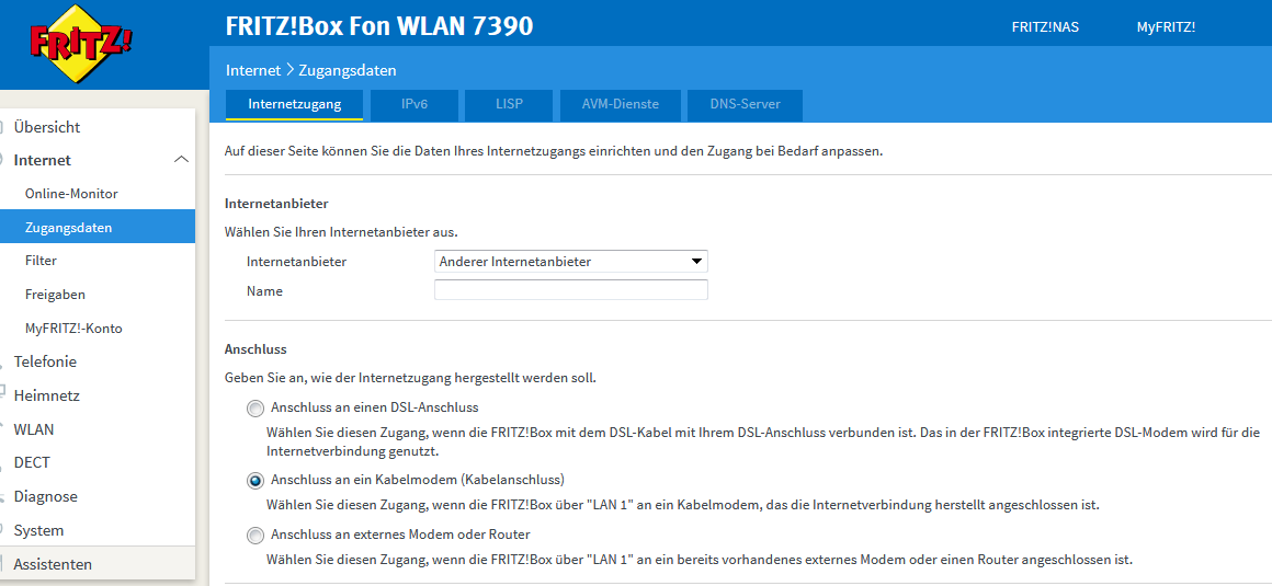

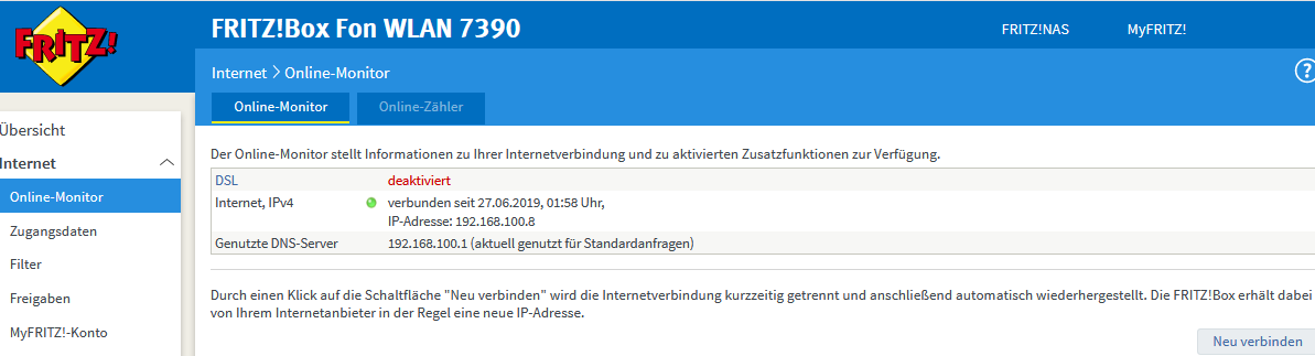

Ob das der Modem ist, oder Router ist weiß ich nicht. Deswegen habe ich 2 Screenshots gemacht, vielleicht hilft das weiter. Externe Internetadresse gebunden hat es wahrscheinlich HS8546v5, (siehe Bild).

Du hast die ganze Problematik absolut richtig und perfekt erkannt. Danke.
Raijin schrieb:
So wie es aussieht ist bei dir letzteres der Fall.
Ich denke auch so.
