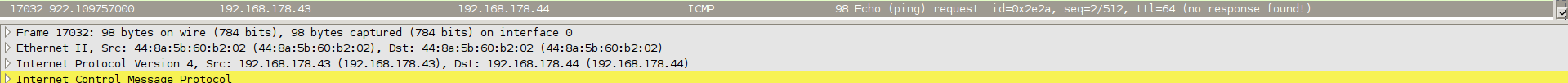

Wireshark bestätigt, dass es funktioniert hat: (Das ist von eth0)
Bildschirmfoto - 27.08.2014 - 22:39:56.png
Nach dem manuellen Bekanntmachen der MAC-Adresse der IP 192.168.178.44 beginnt der Rechner auch Pakete zu schicken: (Man beachte die Quell-MAC-Adresse und die Ziel-MAC-Adresse)
Bildschirmfoto - 27.08.2014 - 22:44:33.png
Beachte, dass bei mir nun der lokale Verkehr zwischen den IPs nicht funktioniert, da die Pakete erst wieder in den Netzwerkstack gelangen, wenn sie physikalisch in die Schnittstelle wandern. Da meine Switch hier aber Pakete, deren Zielport der gleiche ist wie der Quellport, nicht in den gleichen Port switcht, gelangen diese nie an meinen Rechner und werden nie beantwortet. Bei dir sollte das jedoch dank dem physikalischen Loopback funktionieren.
