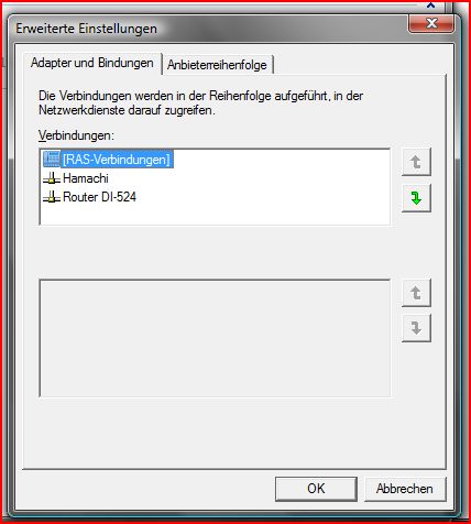

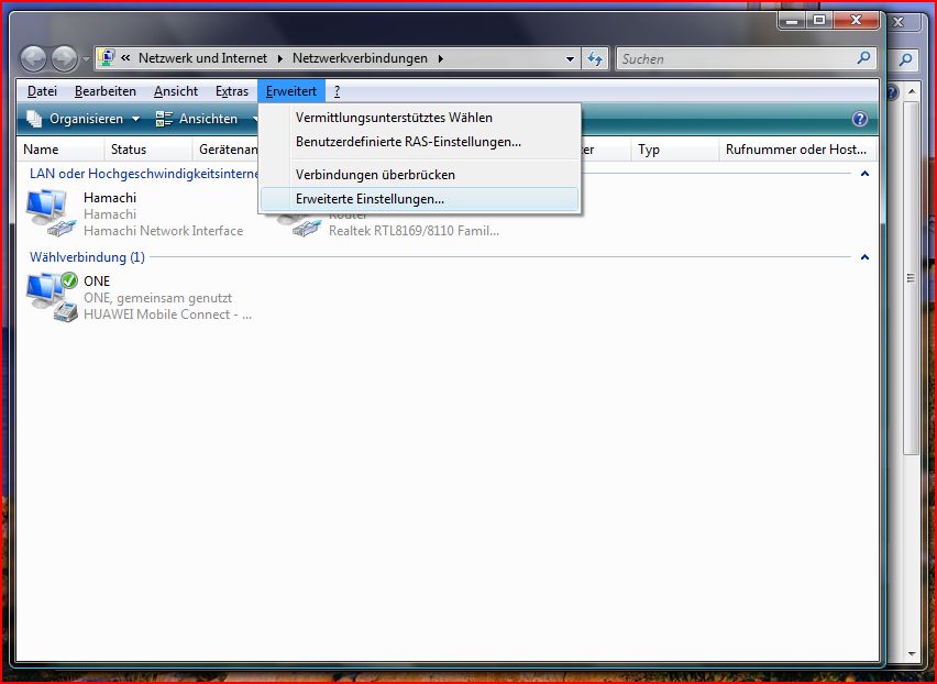

versuch mal die andre netzwerkkarte als "primary" zu nutzen. kannst du hier einstellen, dann nutzt vista die 2 karte "zuerst" und veruschts nicht über die erste. (ist auch sehr nützlich bei spielen im netzwerk)

@JimPanse1984: Das mit der Reigenfolge habe ich auch schon probiert leider ohne Erfolg
