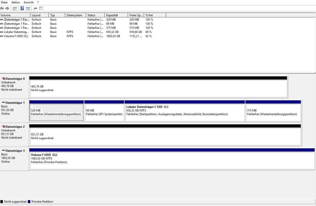

Hier ein kurzes Update zur Lage der Dinge ich habe jeweils die SSD als auch die HDD wie es @Inzersdorfer beschrieben hat formatiert und Heute sind beide wieder verschwunden.
Hier ein Screenshot der Datenträgerverwaltung:

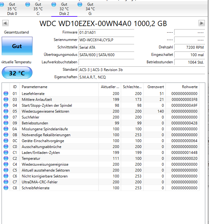

hier Screenshots von crystal Disk:
Samsung SSD
Western Digital HDD
Die SMART Screens zeigen nichts erhellendes, die sind öbszön gut. Wurden denn die SATA Steckplätze schon getauscht (Die SATA Kabel wurden ja schon erneuert)?
Ja, wurden auch schon getauscht mir ist es bisher immer noch ein Mysterium. Ich hab sogar einen Sektorenscan über die hdd und ssd laufen lassen mit dem Ergebnis das 0 Fehler vorliegen und alles einwandfrei ist. Auch über den Ram hab ich schon memtest laufen lassen. Ergebnis 0 Fehler ;(

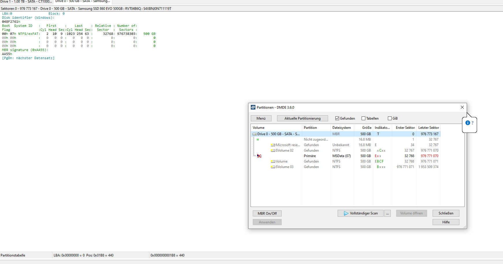

Auch wenn es schon spät ist ich habe jetzt die betroffenen Drives mit clean all komplett frei gemacht und neu formatiert danach die programme neu drauf installiert ( spiele via steam download usw. ) Das ganze lief jetzt 3 tage lang gut bis ein windows update kam mit dem normalen windows 10 update manager während der pc noch lief und das update schon vorgeladen wurde verschwanden die beiden drives wieder und nach dem update /restart waren beide auch weg in dmde sahen dann sowohl die ssd als auch die hdd wieder so aus wie in den vorherigen geposteten screenshots. Allerdings bin ich noch auf etwas gestoßen was mich stutzig macht und was evtl. bei der sache weiterhelfen könnte.

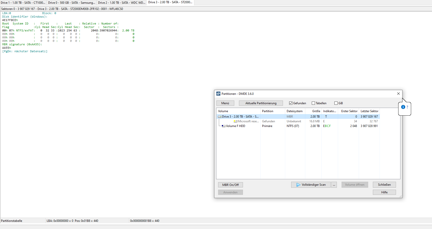

Was auch noch zu erwähnen ist ist, dass nach dem clean all , formatieren usw. die beiden betroffenen drives so aussahen in dmde wie die anderen sprich mit dem blauen kasten neben dem volume anstatt dem grünen. Das hielt aber nur solang bis der pc restartet wurde. Dann wurde es wieder zum alten mit dem grünen kasten
so sah das ganze dann wieder aus nach dem restart bild oben ( bild unten zeigt wie es aussah bis zum restart nach dem clean all und programme neu installieren ( ist eine HDD welche funktioniert)
