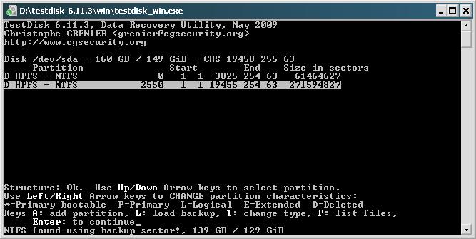

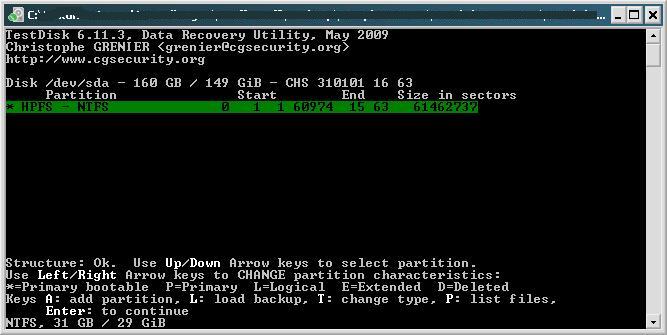

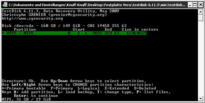

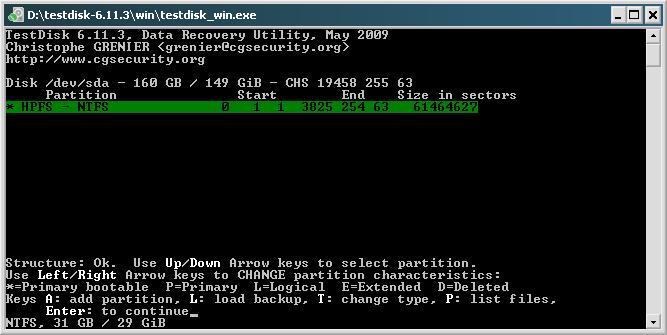

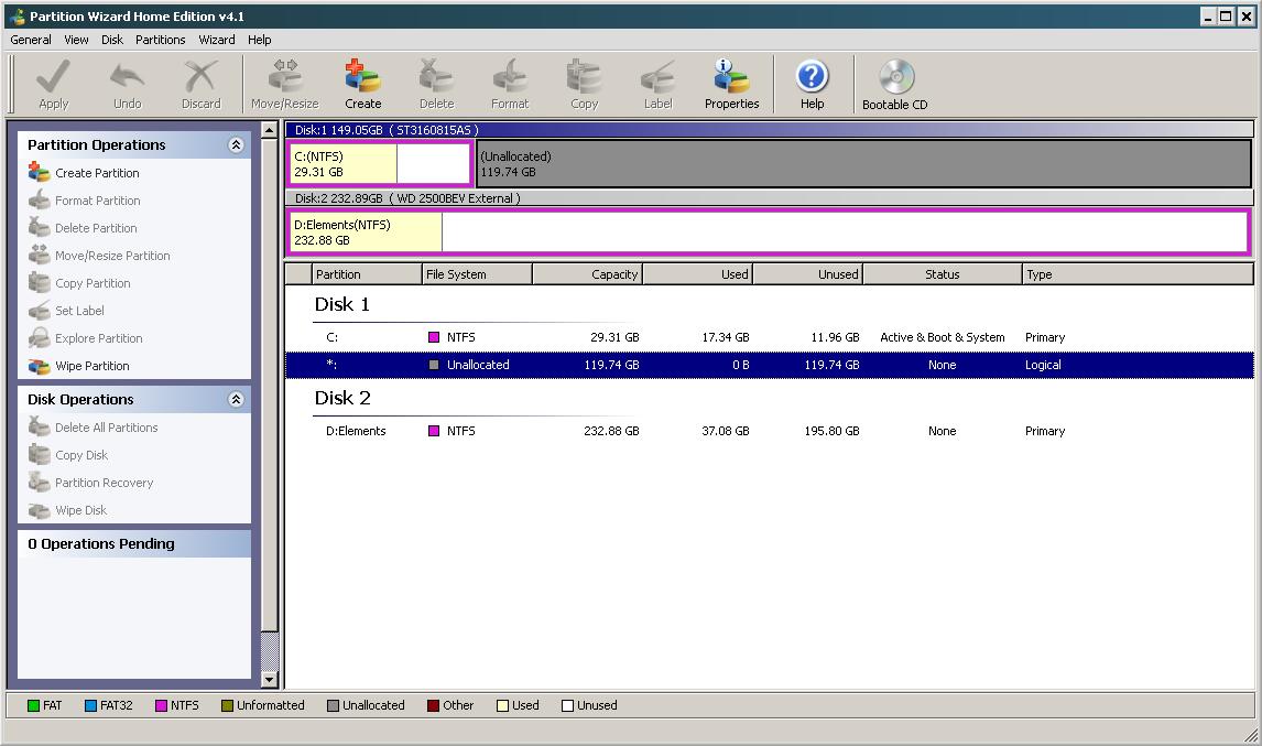

Ich habe ein Problem. Bei meinem Rechner ist seit einem Neustart eine Partition verschwunden. Laut dem Partition Wizard ist dieser Bereich unpatitioniert.
Habe mit TestDisk versucht die Partition wiederherzustellen. Leider ohne erfolg...
Wäre nett wenn mir jemand anhand der erstellten Screenshots helfen könnte!
MfG
Jones van Blue

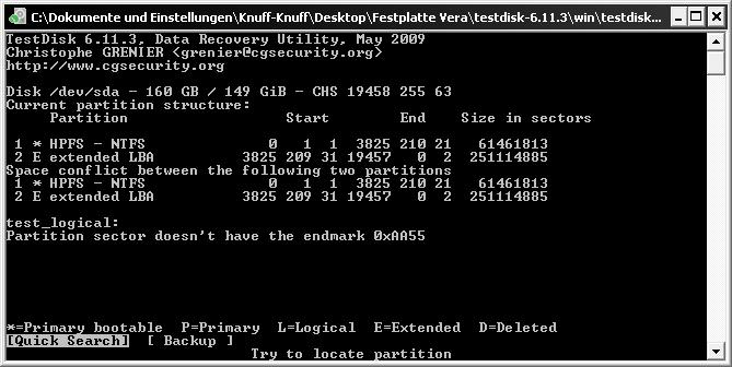

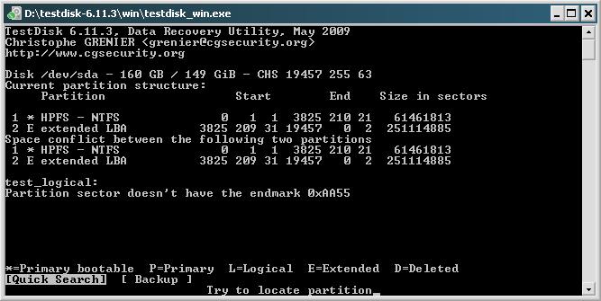

Da solltest Du mal näher erläutern, was Du alles gemacht hast, denn die Partitionen überlappen sich und durch einen einfachen Reboot kann so etwas kaum entstehen. An den Partition Start und -End kannst Du das erkennen.

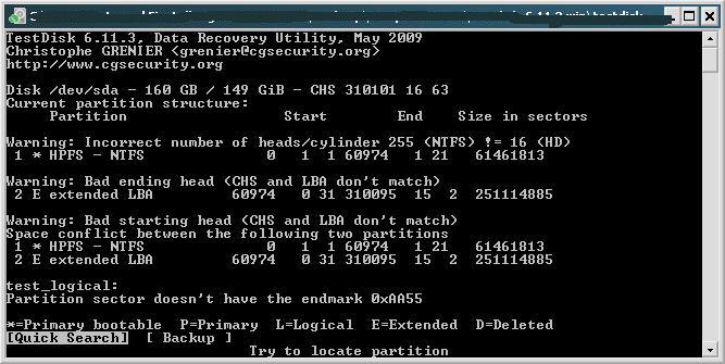

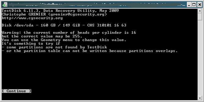

Vielleicht hatte sich bei deiner Platte die Geomtrie mit dein vergrößern geändert und dein Kontroller hat es jetzt auf Standard 255 Heads eingestellt?
Ist nur verdacht.
Zumeist sind es zwei Standards.
255 Heads über Kontroller bei 3,5 Zoll-Platten und 240 Heads bei 2,5-Zoll-Platten.
Gibt aber auch 16 Heads, 64 und 128.
Da du anscheinend mit ein Partitionierungsprogramm gearbeitet hast, führe mal eine Diagnose mit 16 Heads zuerst aus, ob deine verschwundene Partition dann gefunden wird?
Starte Testdisk, bestätige bei Log-Datei erstellen mit Enter, wähle deine Festplatte und bestätige mit Enter.
Bestätige auch bei Partition Table Typ Intel mit Enter.
Gehe jetzt auf das Menü Geometry.
Gehe dort auf Heads.
Gib dort 16 ein und bestätige mit Enter.
Lasse SectorSize und den Rest in Ruhe.
Bestätige dann mit OK zum verlassen von Geometry.
Du darfst dann Testdisk nicht beenden da du dann die Einstellungen verlierst.
Gehe dann mit dem Pfeil auf Analyse bestätige mit Enter und setze mir einen Screenshot.

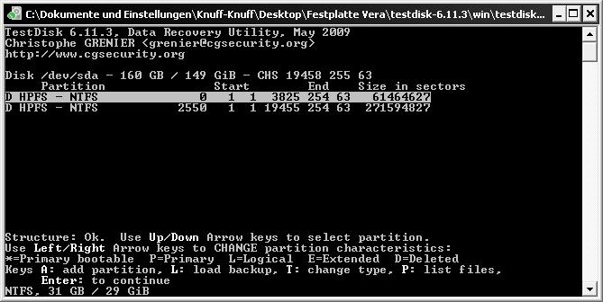

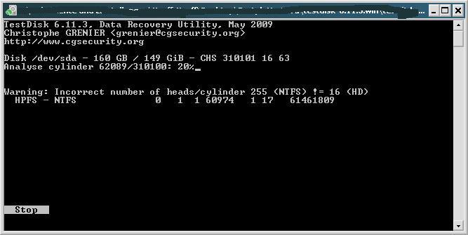

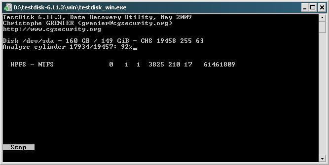

so habe es endlich mal geschaft weiter zu machen...
habe alles so wie von Fiona beschrieben gemacht.

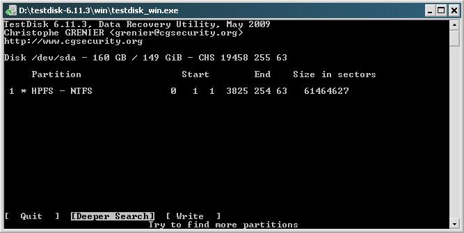

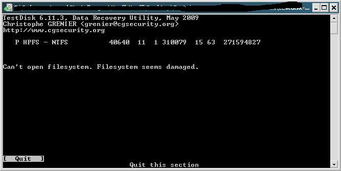

Die erste Partition ist C und bei der zweiten kam diese meldung:
MfG JvB

Du hattest noch nicht beschrieben, was Du alles an Schreiboperationen an der Disk vorgenommen hast. Ferner solltest Du die Diagnose mit 255 Heads noch einmal durchführen, die Anpassung der Heads wird im Menü Geometrie vorgenommen.

So habs noch mal versucht und das gleiche ergebniss wie beim letzten mal...

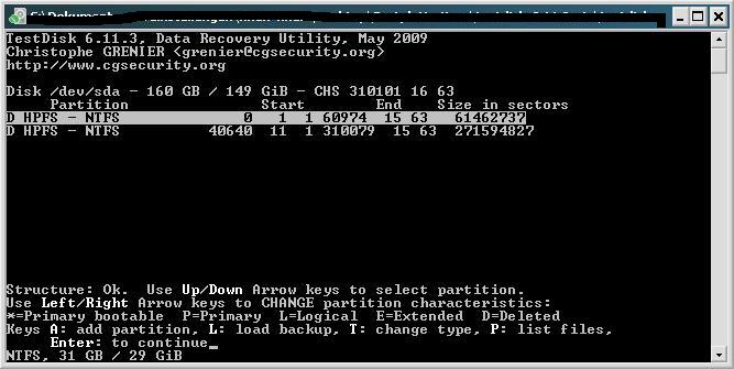

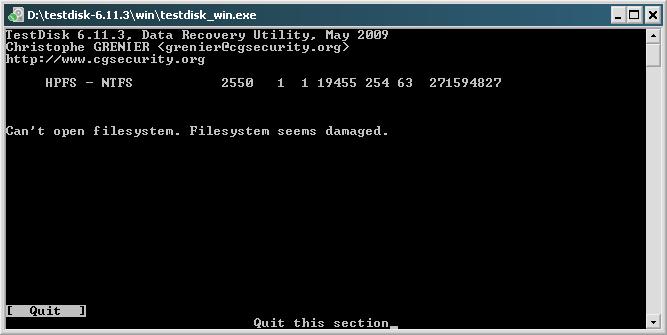

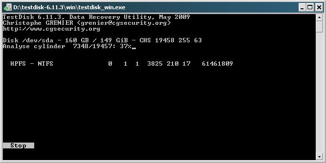

Moin,
hab nach langer zeit mal wieder zeit gefunden mich um dieses Problem zu kümmern.
Hoffe das ich jetzt irgend wie damit weiter komme...
So hier wie von Fiona beschrieben die Screenshots von Testdisk:
Hier konnte ich nur die Daten des ersten eintrages ansehen.
Wäre nett wenn sich das ganze noch mal angucken kann.
