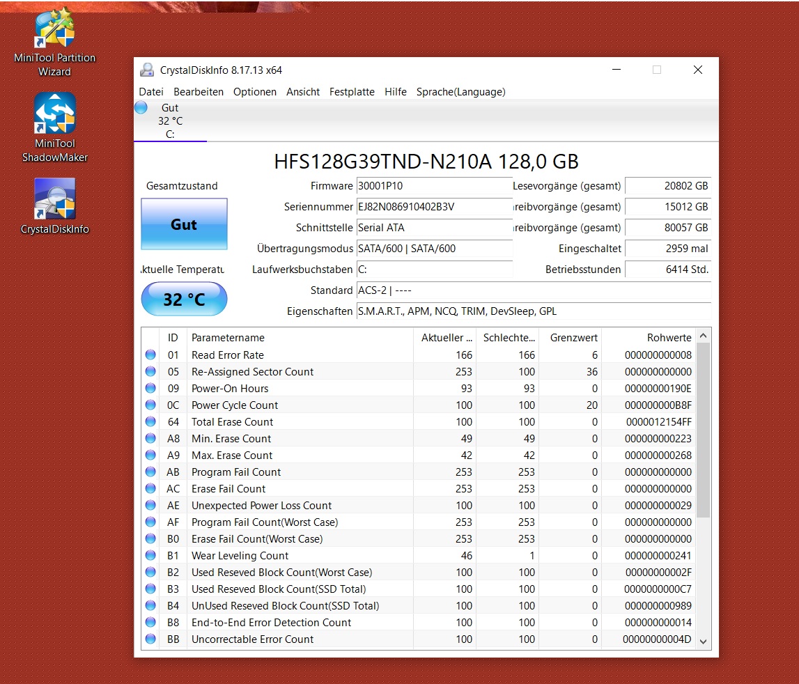

Danke für die Antworten. Anbei die Screenshots von CrystalDIskInfo und der Datenträgerverwaltung. Auf einem Screenshot ist auch das "defekte" Hintergrundbild zu sehen. Ich fürchte ich habe mich wirklich falsch erinnert und die Partition D: war doch eine eigene HDD-Festplatte, die nun kaputt gegangen ist. Kaufdatum war 2018. Ich wohne in Rumänien.

Zumindest die vom CDI Screenshot ist keine HDD. 128 GB und TRIM (gibt's nur bei SMR Platten) und die Logdaten zu Lese- und Schreibvorgängen sprechen dagegen...
Dann wird also D: ne HDD gewesen sein...

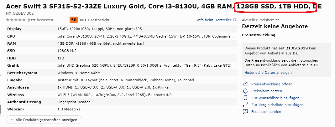

Ist dir denn eine Kombination in einem Gerät mit einer 128GB SSD und einer 1TB Festplatte bekannt?

Dann such mir mal eine SSHD mit 128GB SSD und 512GB/1TB HDD. Bin gespannt.

Und in dem Screenshot den du gepostet hast steht ja explizit 128GB SSD und 1TB HDD und nicht SSHD128/1000 oder so in der Art.
