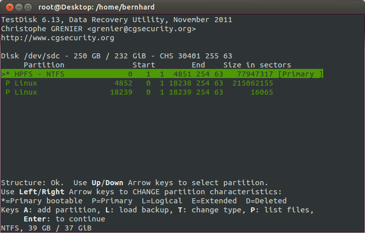

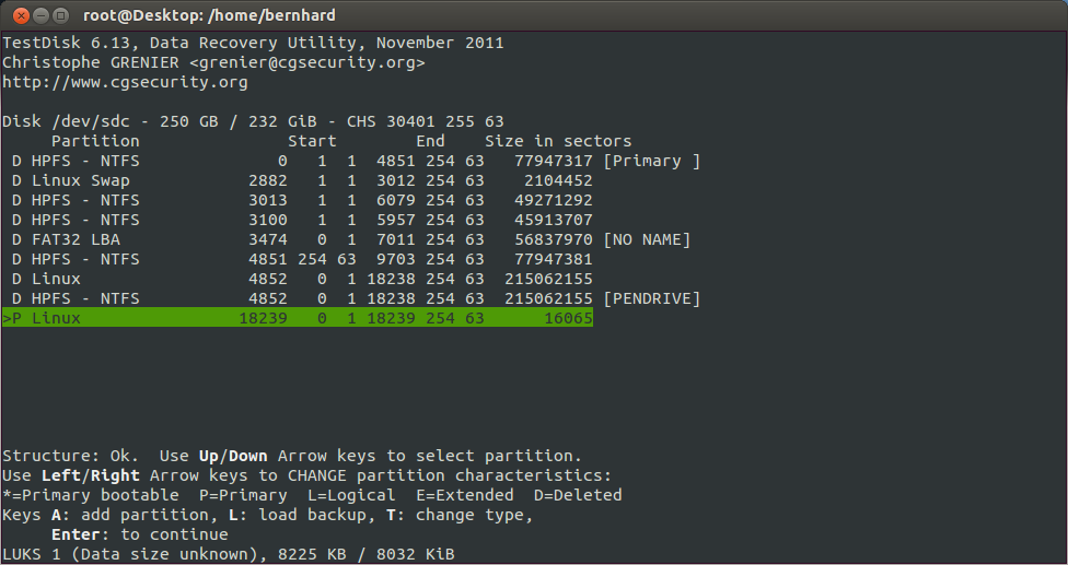

Also ich hab TestDisk heruntergladen und drüber laufen lassen. Hier ein Screenshot.
Sieht also so aus als wäre die Partitionsgrösse falsch angegeben. Kann ich das einfach iwie erweitern?
Wenn ich das richtig sehe, sind alle Partitionen bis auf die unterste gelöscht.

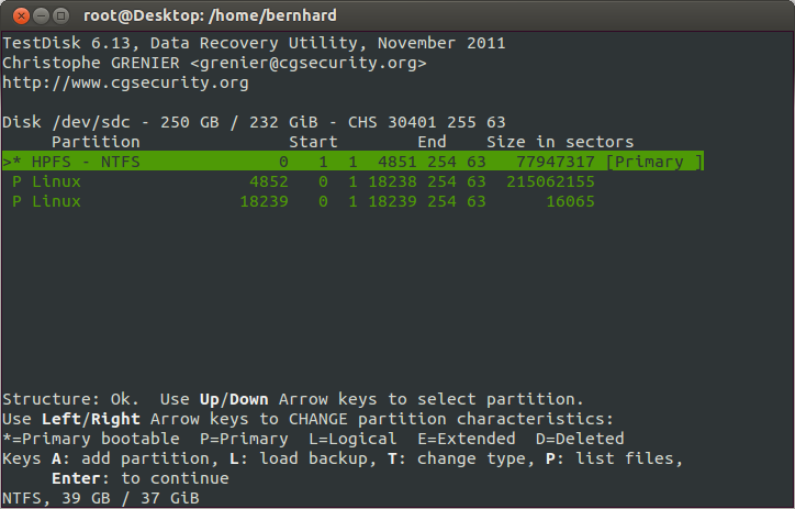

Vl war das etwas verwirrend. Der erste Screenshot ist nach dem Extenden Search gemacht.
Der hier zeigt das Quick-Search. Da werden alle drei Partitionen korrekt angezeigt. Allerdings die Luks-Partition mit einer Grösse von 8Mb statt der tatsächlichen 100Gib.
