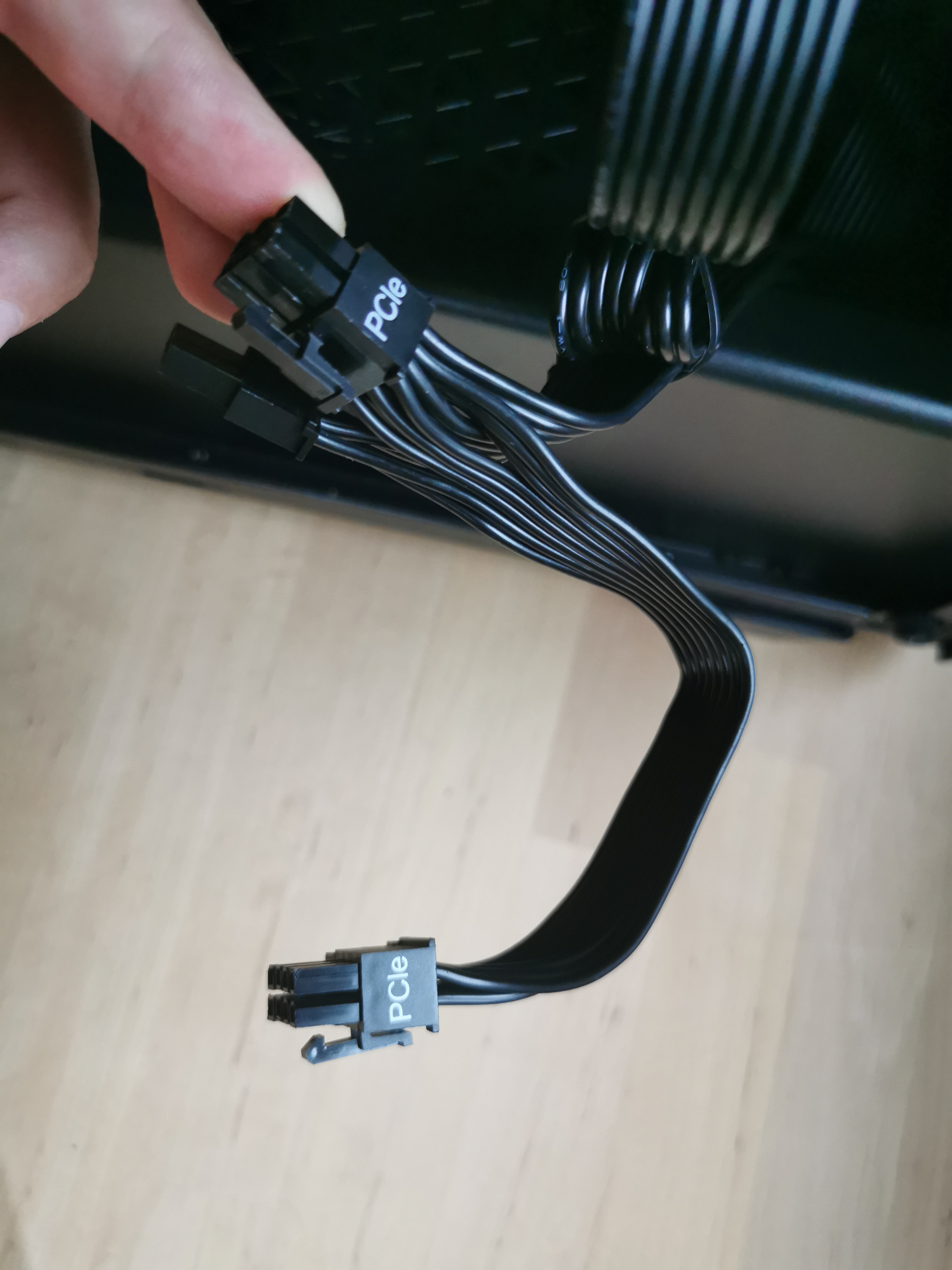

Ich dachte damals beim Kauf dass ich 5.0 ganz easy mit der gpu verbinden könnte. Ich verwende gerade solche split Kabel :

Jul454 schrieb:
Kann ich den Betrieb mit den 2 Split Kabeln (eines wird gesplittet um die 3 Anschlüsse zu erreichen) fortfahren?
ja. zwei 8pin an 12V1, ein 8pin an 12V2.
Reaktionen: Jul454

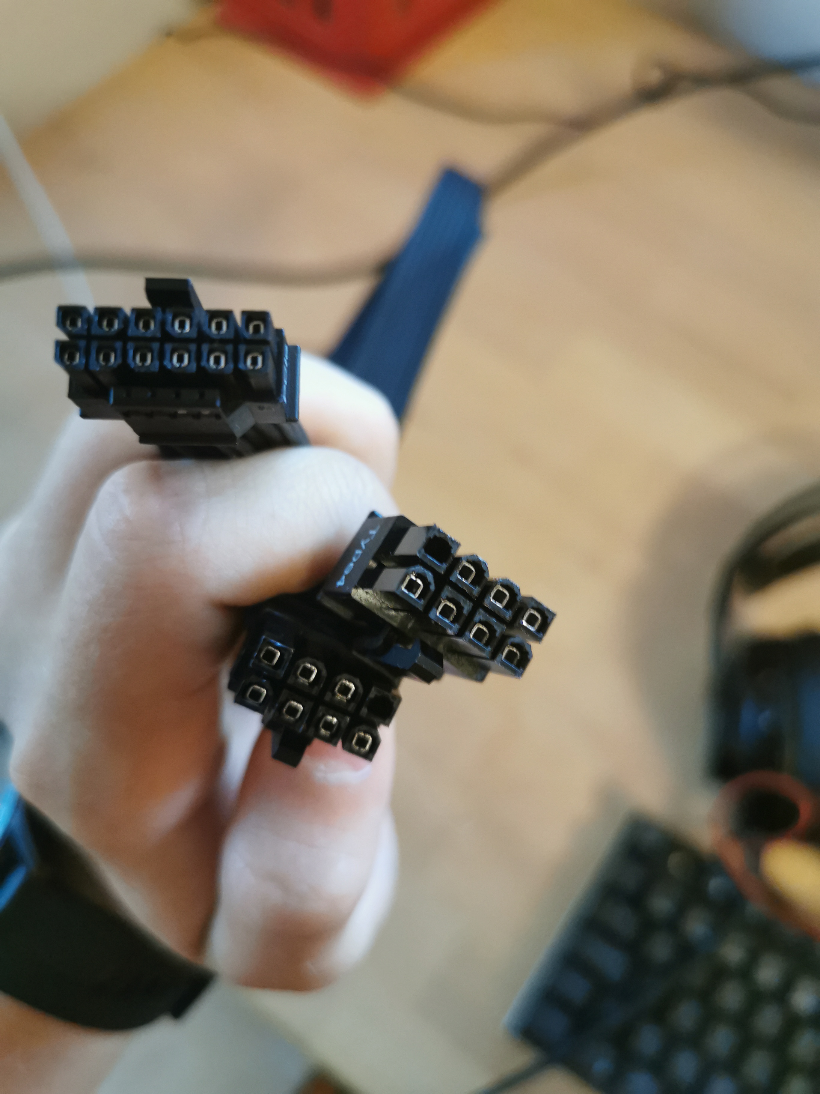

Passt das Anschlussteil nicht in die Buchse des NTS für ATX 3.0? Der Stecker ist prinzipiell richtig. In das netzteil kommt der einzelne Stecker in die vorgesehene Buchse, die 3x8pin sind für die GPU. Warum Asus aber so einer Karte bis zu 450 Watt(+max75watt PCI Express Lot) gönnen will, muss man nicht verstehen.
Dieses Kabel passt zwar in das Netzteil jedoch die 2 8pins von den male und female pins nicht rein

Jul454 schrieb:
sieht schwer nach einem von Corsair aus, 2xNT-seitig 8pin auf 12VHPWR und nicht umgekehrt. in nem be quiet!-NT hat das absolut nichts zu suchen!
Reaktionen: feidl74
Nimm das y Kabel vom Netzteil. Das ist sicherer als irgend ein atx 3.0 adapterkabel ausm Netz. Die Kabel sind auch eigentlich ausreichend dimensioniert. Ist bei dem Netzteil nunmal so das du die beiden 12pin am Netzteil hast anstatt 3,4 oder mehr. Dafür hat’s halt den nativen 3.0 Strom Anschluss. Das Netzteil war in Hinsicht auf die Grafikkarten Wahl leider n fehlkauf. Die Karte schluckt aber nicht so viel als das der Querschnitt des Kabels nicht ausreicht. Die Warnung ist Save so n sicherheitshalber Hinweis: sicher ist sicher wenn nen ami mal wieder Mist baut, sein Haus abfackelt und von uns Millionen haben will. Wegen dem Mist steht aufm kafeebecher ja auch das heißer Kaffee drin ist
