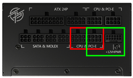

ich wollte mir hier euren Rat einholen, da ich leider feststellen musste, dass meine Grafikkarte Spulenfiepen hat und ich nun versuche jenes Fiepen zu beseitigen.
Aktuell schaue ich, ob es eventuell an meinem Netzteil und an der Art und Weise liegen könnte, wie meine Grafikkarte (ASUS TUF 7900XT OC) an meinem Netzteil (MSI MAG A1000G PCIE5) angeschlossen ist.
Tatsächlich bin ich etwas erstaunt darüber, dass Spulenfiepen nicht als Mangel gilt und weder ASUS noch der Händler die Notwendigkeit sehen zu handeln (Austausch, Reparatur o. Ä.). Diesem Problem war ich zuvor auch noch nie ausgesetzt gewesen.
Zurück zum aktuellen Setup:
Derzeit habe ich meine Grafikkarte (24 Pins) mit den beiden PCIe-Kabeln (8 Pin zu 2 x 8 Pin) an meinem Netzteil angeschlossen (ROT). Ich habe hier mit zwei Kabeln also in Summe 32 Pins, wovon ich 24 an meiner Graka angeschlossen habe und ein 8er-Pin-Anschluss absteht.
Wäre es in diesem Fall sinnvoll eines dieser PCIe-Kabel (8 -> 2 x 8 Pin) durch das mitgelieferte 12VHPWR zu ersetzen (GRÜN)? Somit würden dann die ersten 16 Pins von dem 12VHPWR-Kabel belegt werden und die verbleibenden 8 Pins mit einem PCIe-Kabel. Dies wird zumindest so auf der Webseite von MSI vorgeschlagen (s. Bild).
Falls der Switch von ROT zu GRÜN Sinn macht, dann würde ich zunächst das testen. Sollte das Fiepen damit nicht behoben sein, dann hatte ich als "Notlösung" überlegt das Netzteil zu tauschen und auf ein Seasonic Vertex GX 1200 80+ Gold zu switchen, um es damit zu probieren.
Ich danke euch wie immer für eure Zeit und euren Rat!
P.S.: Ich hoffe, dass diese Frage im richtigen Thread gelandet ist... falls nicht: Sorry und bitte einfach kurz umleiten. ^^
Liebe Grüße

Von der Funktionsweise ergibt es keinen Sinn es zu verändern, aber wenn du das Fiepen damit vielleicht wegbekommst, teste es.
Ich gehe aber stark davon aus, dass das Fiepen bleibt, selbst mit einem neuen Netzteil.

Wie willst du das 12VHPWR an deiner 7900XT anschliessen ?
Ich habe das 12VHPWR Kabel auch probiert, weil es eines der wenigen gesleevten war (eigentlich ne Frechheit bei 250 €).
Aber meine 7900XTX made by AMD , da passen nur die normalen 8 pin Stecker ?!
Spulenfiepen hatte ich vorher nicht , jetzt auch nicht. Aber insgesamt läuft der PC viel ruhiger. Das Bequiet Straight Power 11 600W ist doch eher am Limit gelaufen.Dennoch stabil mit der XTX und 5800X3D und 6x140 mm Lüfter usw...
MSI legt ein 12VHPWR auf 2* 6+2 PIN PCIe Kabel bei. Keine schlechte Idee eigentlich.
Reaktionen: Elbear und spw
