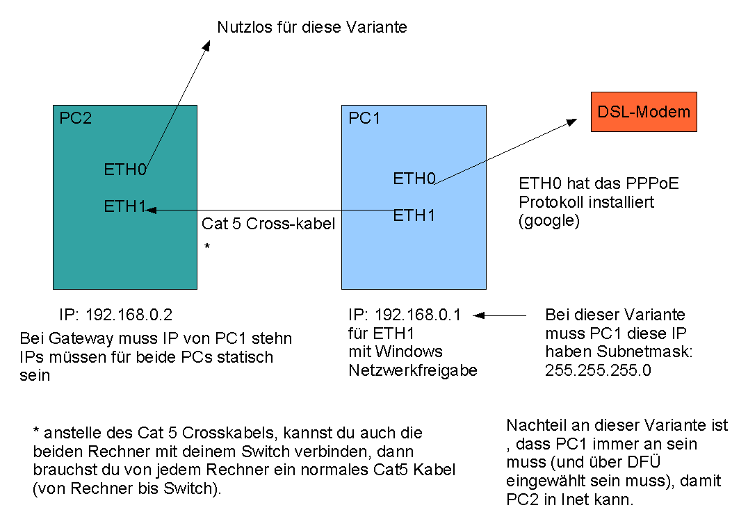

Ich hab mal versucht eine Lösung mit deiner Ausstattung zu visualisieren.
Am einfachsten ist es allerdings mit einem Router, da kann jeder Rechner unabhängig von den anderen ins Netz. Und ist auch etwas besser erweiterbar, die Bandbreite wird auch besser aufgeteilt als bei der beschrieben Variante.

bink88 schrieb:
Ok...und wieviel würde mich das so´n Router kosten?
Da gibt es jeden Preis den du dir vorstellen kannst, von 35 Euro (bei ebay = noname ware) bis 150-250 Euro mit VoIP & Wlan etc.
Ich habe den SMC2804WBR mit Wlan, war damals etwa 55 Euro glaub ich. Bin damit ziemlich zu frieden. Es gibt auch Router mit integriertem DSL-Modem, dann kannst du dir ein Gerät sparen. Bevor dir aber eine komplette umstrukturierung deines NTs überlegst, solltest du auch evtl. neue Kabelwege durch den kopf gehn lassen, nicht dass du am ende 1km kabel verlegen musst :p
LOL^^
Theoretisch würde ja dein vorschlag mit der anderen Verkabelung (meine das bild^^) gehen weil ich ja eh immer am pc bin, außer ich bin ma nich im Haus :) und von modem zu meinem PC sinds nich mal 5m und zum pc von meiner mum noch nich mal ´n meter :P
Naja hab ja das ganze We jetzt noch darüber nach zu denken
MfG B!nk
die am bild vorgeschlagene verkabelung ist auch die günstigste methode. ich hab mein notebook auf diese weise an meinen pc angesteckt und beide können ins internet, bisher hab ich noch nie ein problem gehabt.
bei dieser variante wäre im prinzip dein pc der router, wenn du noch mehr netzwerkkarten einbauen würdest, dann könnten auch noch weitere rechner über deinen pc ins internet.
und wenn deine mom mal surfen will während du nicht da bist, dann kann sie ja entweder deinen pc benutzen oder deinen pc einschalten und über ihn ins internet gehen. dazu darfst du halt kein passwort benutzen für windows, weil wenn dein pc nicht gebootet ist, dann bringt dir das ganze nichts.
mfg
IRID1UM
