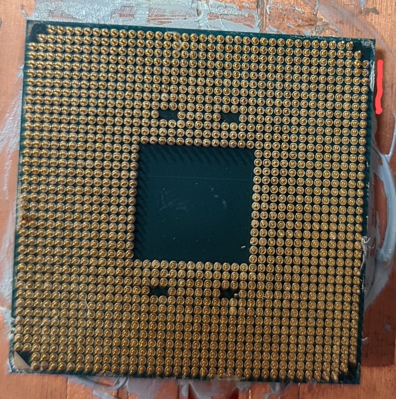

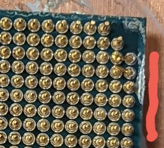

Hallo liebes Computerbase Forum,
wie man der Überschrift entnehmen kann, sind bei gerade leider 2 Pins verbogen. Ich habe den Ryzen 9 3900x. Wollte den PC eigentlich nur einmal kurz reinigen und dann wieder ganz normal den PC Staten. Als erstes kam garnichts. Alle möglichen Fehler dann geprüft und dann kam ich auf die Idee, einfach Mal die CPU anzuschauen. Meine schlimmste befürchtung ist dann leider wahr geworden. 2 Pins sind leicht verbogen. Habe diese dann leicht wieder in die richtige Richtung gebogen und haben auch nachher mit ein bisschen "Druck" in den Sockel reingepasst. Jetzt habe ich nur das Problem, das alles wieder "leuchtet" (was ich vorher nicht hatte), aber es kommt einfach kein Grafikkarten Signal. Kann mir jemand damit weiter helfen? Bin echt am verzweifeln...
Danke jedem im vorraus :)
LG Zaryva

sieht auch sonst ziemlich schlimm aus, paste am rand der unterseite CPU und auch irgend etwas zwischen den pins hängend (linker rand mitte)
normaler weise liegt es nicht an der cpu / den pins wenn die vorher gar nicht ausgebaut wurde da hat es dann eher etwas anderes erwischt...?
die beiden pins, müsstest du dir gans, gaans gaaans 🦆 vorsichtig wieder hin biegen
aber dass die cpu am kühler klebt und der ganze andere dreck ist da fast noch schwieriger
Abgebrochen oder verbogen, was denn nun?
Wenn's nur um die 2 hier geht, sollten die sich mit Geschick (passende Kanüle beispielsweise) wieder in die richtige Position biegen lassen. Einer dieser Pins ist Ground, der andere MB_DQS_L, also definitiv vital für die Funktionsfähigkeit.
Warum sieht die CPU eigentlich grundsätzlich so heruntergeritten aus. Zuviel Wärmeleitpaste? Mit "Druck" sollte man beim Einsetzen der CPU übrigens auf jeden Fall nicht arbeiten. Das Ding schiimpft sich nicht umsonst ZIF.

Nabend, sorry für die Verwirrung mit der Überschrift, meinte natürlich verbogen😅
Erstmal vielen Dank, das überhaupt so viele geantwortet haben :)
Ja, ich hatte leider zu viel WLP benutz... Habe aber alles jetzt einmal gründlich gereinigt! Problem ist weiterhin, das die Pins verbogen sind, traue mich irgendwie nicht, das selber zu machen, nachher ist garnichts mehr zu retten.
*habe die CPU damals bei Mindfactory gekauft. Das war meine ich im Oktober 2020. Wenn ich diesen dann im Hilfe-Center auswähle, steht dort, das ich den Prozessor zum "Austausch/Reperatur" zurückschicken kann. Hat damit jemand zufällig Erfahrung?

Soo schlimm ist das jetzt nicht mit den 2 verbogenen Pins.
Hab damals mal bei nem FX Prozi 17 verbogen weil der im Sockel geklemmt hat, vorsichtig gerade biegen und wenn die gerade sind, dann flutscht der auch wieder in den Sockel ohne Druck. Wichtig ist nur, dass wenn er nicht selber reinrutscht, genaustens zu schauen wo noch was verbogen ist.
Selbst wenn die abbrechen gibts noch Bastellösungen wie entsprechende Pins dann in den Sockel zu werfen und den Prozi draufzusetzen o.Ä.. gabs alles schon und bist auch nicht der Erste mit dem Problem.
