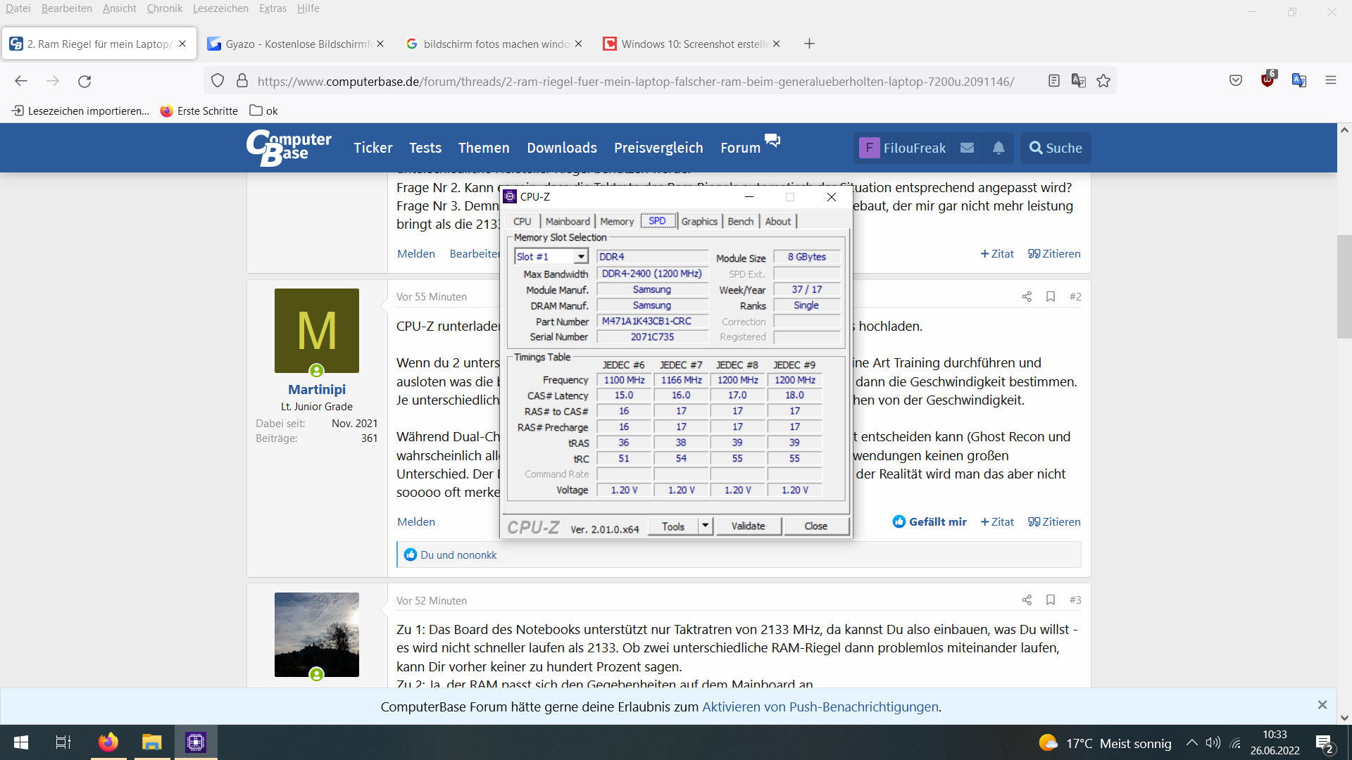

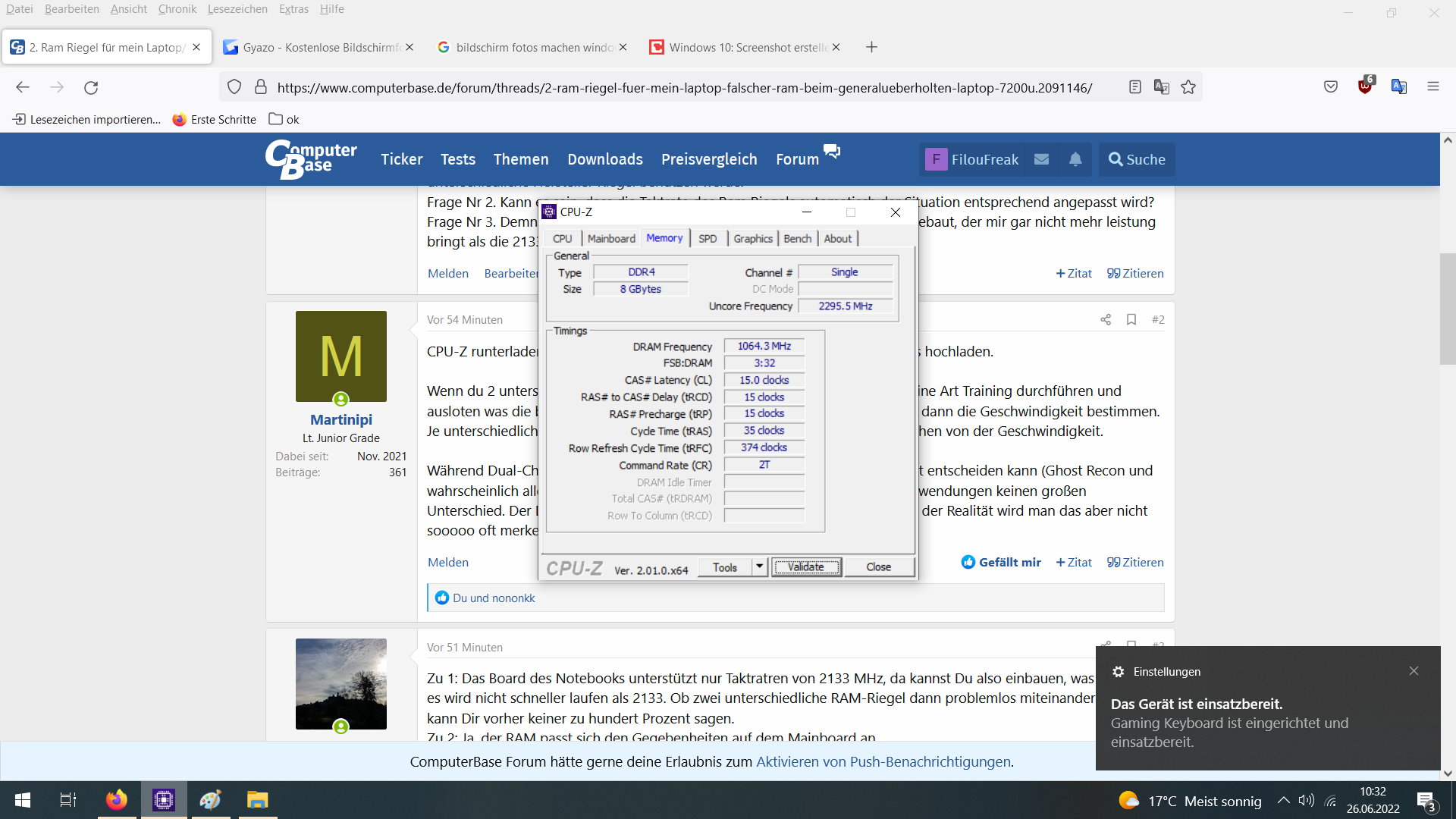

CPU-Z runterladen -> Memory und SPD vom entsprechenden Slot Screenshots hochladen.

Laut Notebookcheck ist das möglich. Du solltest trotzdem nach dem Hersteller schauen. Da werden teilweise je nach Charge unterschiedliche RAM Hersteller eingebaut. Daher --> CPU Z
Habe auf einem mal geboten. Nehmen wir mal an ich bekomme den nicht (Versand aus Spanien ist nun nicht so doll) welcher der beiden wäre empfehlenswerter?
