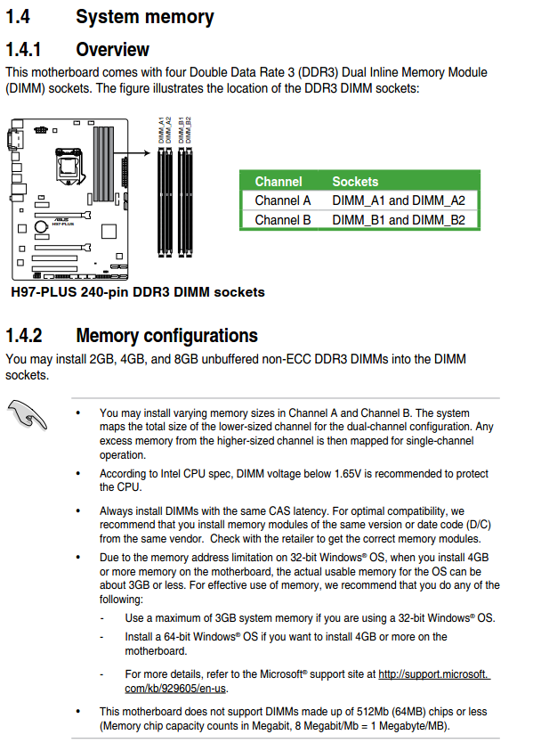

Hallo, habe das Asus H97 Plus, möchte 2 Riegel a 4GB reinmachen. Werde aus der Anleitung nicht schlau. Sind ja 4 Plätze vorhanden. Soll man jetzt je 1 Riegel in Schwarz und Grau, oder beide in Grau oder beide in Schwarz.....Oder ist das völlig Schnuppe?
2 RAM Riegel in welchen Kanal?

beide in die grauen oder schwarzen -> hauptsache gleiche Farbe
achaue im MB Handbuch nach da steht es auch drinne (Dualchannel)

Im Handbuch stehts drin! Sowohl in Textform als auch grafisch dargestellt!
Und warum hast du jetzt nicht die entsprechende Passage aus .pdf Handbuch hier als Anhang mit angehängt?
So muss man sich jetzt wieder die Arbeit machen und das Handbuch runterladen und nachgucken ...
Da ja sowohl Kanal A als Kanal B belegt sein müssen um Dual-Channel zu erhalten/ bekommen, müssen dann auch Kanal A und B belegt sein. Jetzt mal die Frage, was ist so wie es im Handbuch in Tabellenform als auch grafisch dargestellt jetzt nicht zu verstehen?

evtl die Tatsache, dass man meist die entfernten Steckplätze der channel zuerst bestücken soll. zumindest ist das so bei x58 und x79 und x99. bei diversen mainstreamchipsätzen war es ähnlich, aber halt nicht bei allen gleich. daher fragt der TE vermutlich auch nach einer eineindeutigen Auskunft ohne Auslegungsspielraum. begriffen?

ASUS macht aber da keinerlei Vorgaben ob nun der weiter entfernte Kanal oder nähere Kanal bevorzugt zu bestücken ist - siehe Handbuch!
Eben dafür sind ja diese phantastischen Handbücher ja da. Denn da steht es dann auch u.U. mit drin ob die weiter entfernteren oder die näheren Kanäle aus Kompatibilitätsgründen zu bestücken sind oder nicht.

Doch im Handbuch steht es drin!
Wenn du Dual-Channel haben willst, musst du beide Kanäle - also Kanal A und B belegen. Folglich belegt man A1 und B1 oder A2 und B2 - siehe Kasten.
Und das man nicht gerade A1 und B2 belegt, sollte eigentlich der Logik und der Reihenfolge wie dort die Kanäle bezeichnet und beziffert sind auch logisch sein. 2 kommt nach 1.

ihr solltet schon an der richtigen Stelle suchen: hier steht es in Bildchenform, daß zuerst A2/B2 zu bestücken sind. CODEWORT: QuickStartGuide
hin und wieder ist Recherche die ganze Miete und nicht nur die halbe!
