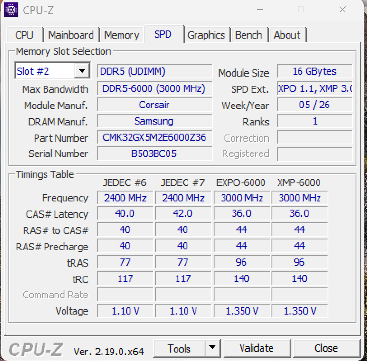

Ich hab das Board relativ zügig ausgetauscht. Kabel waren ja schon alle verlegt. Beim ersten einschalten direkt die Hände vors Gesicht gehalten. Ein AMI Bios. Bäh, bin kein Ami kann daher nur das Schulenglisch von vor 46 Jahren. Umstellen geht nur auf Ching Chang und das kann ich nur Esses und Trinken.
Das Board hat sofort alles erkannt. Ich hab dann Windoof 11 neu installiert und Upgedatet. Eben ins Bios rein und Expo aktiviert. Leven Pitter, dat jeht wie de Feuerwehr.

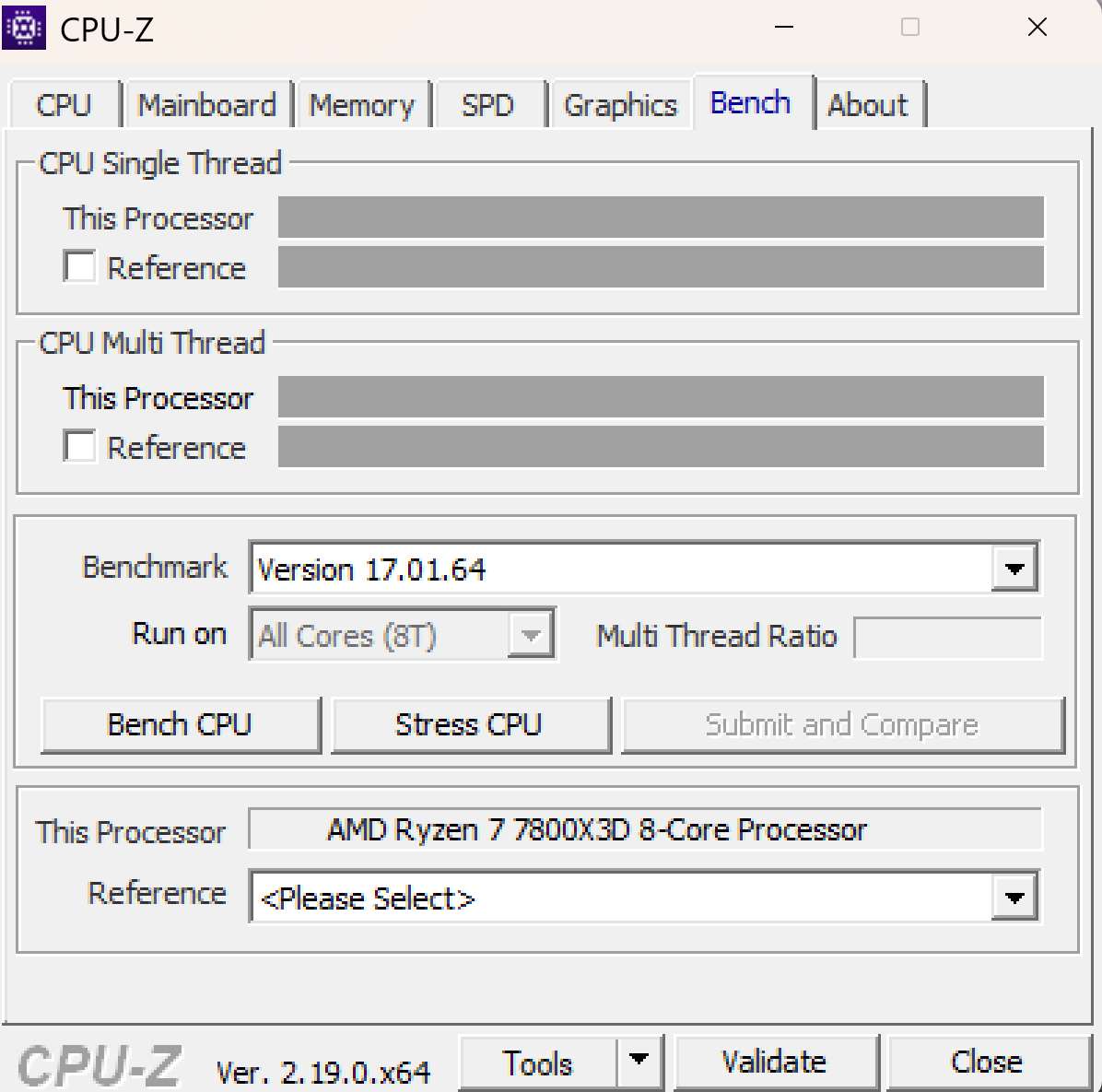

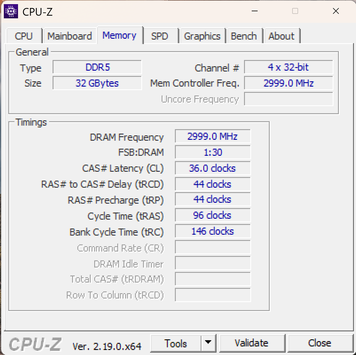

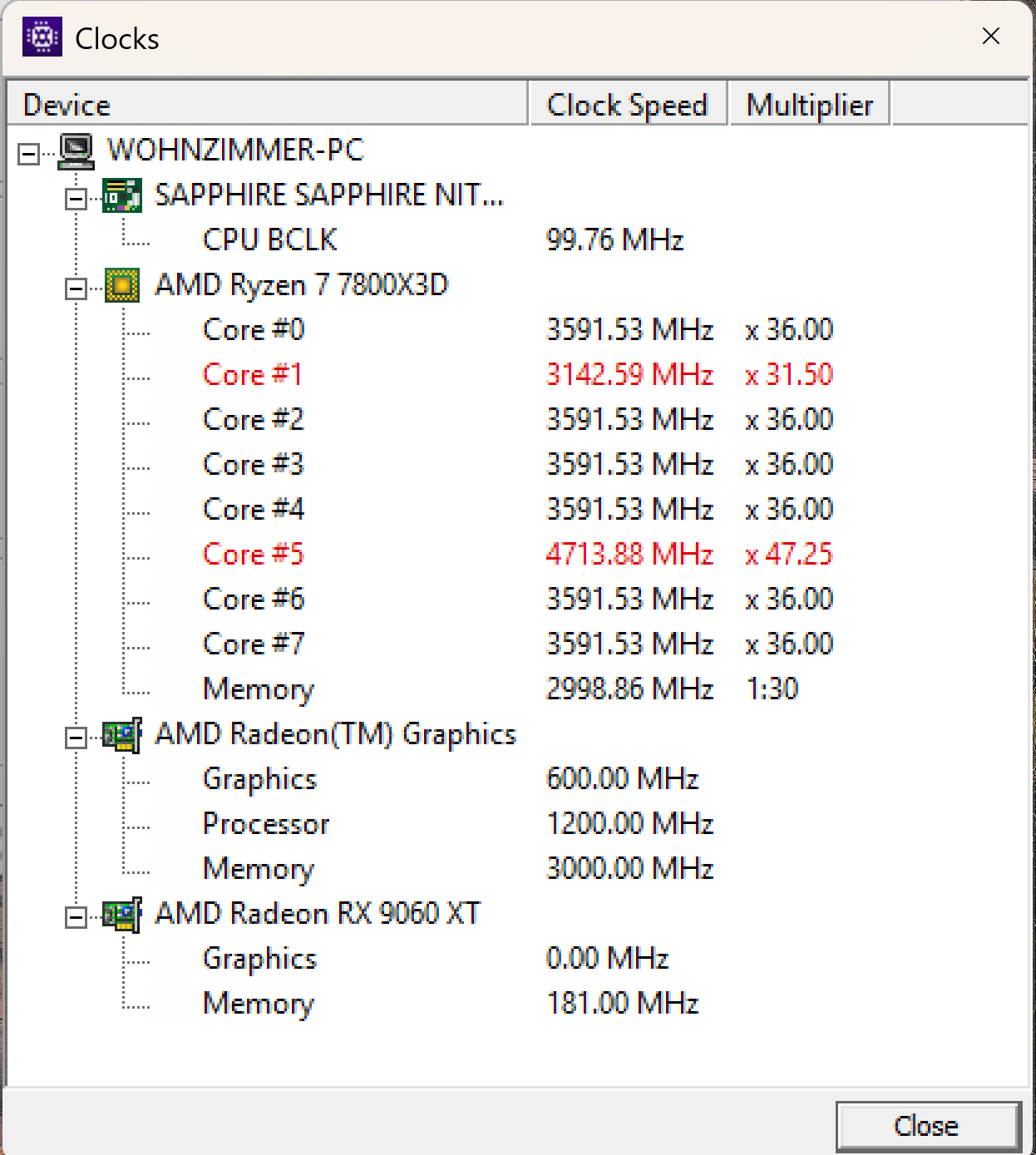

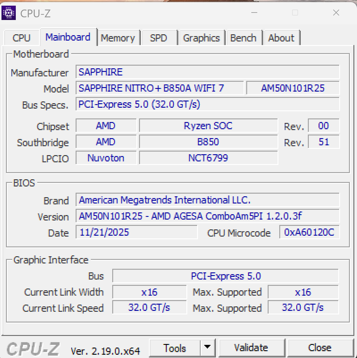

Und, haste die Maschine schon in Betrieb!? Alles fein!?

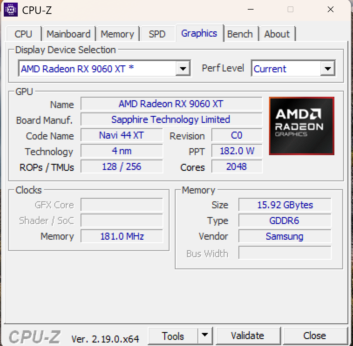

Soweit ich sagen kann, ja. Hast du was auf den Screenshots gesehen, das nicht so prikelnd ist?

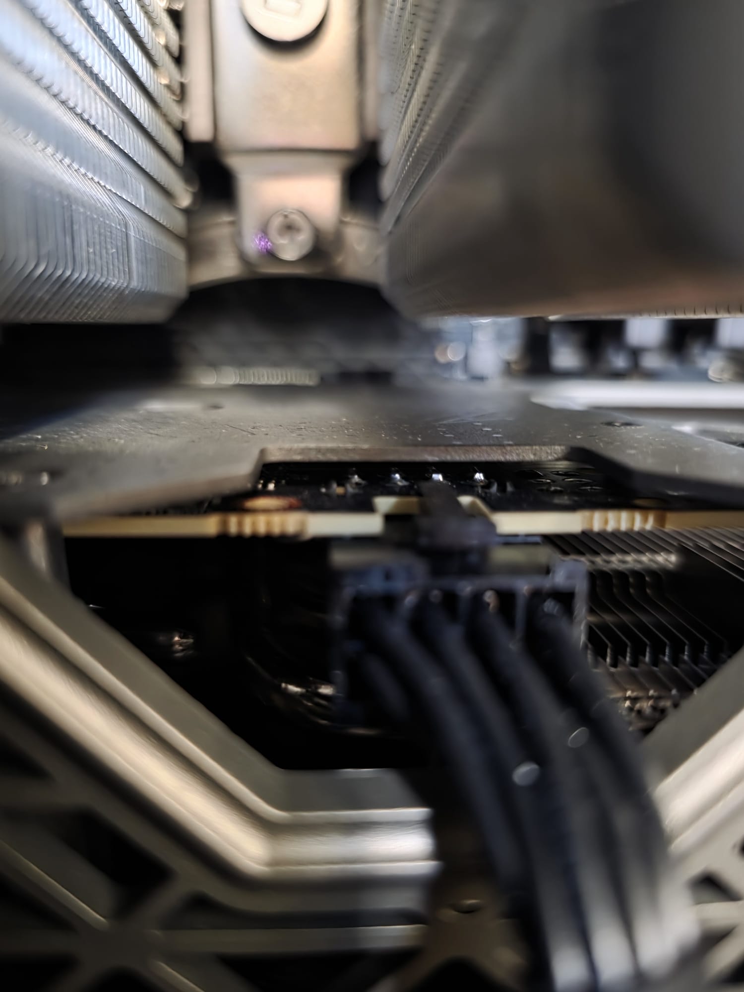

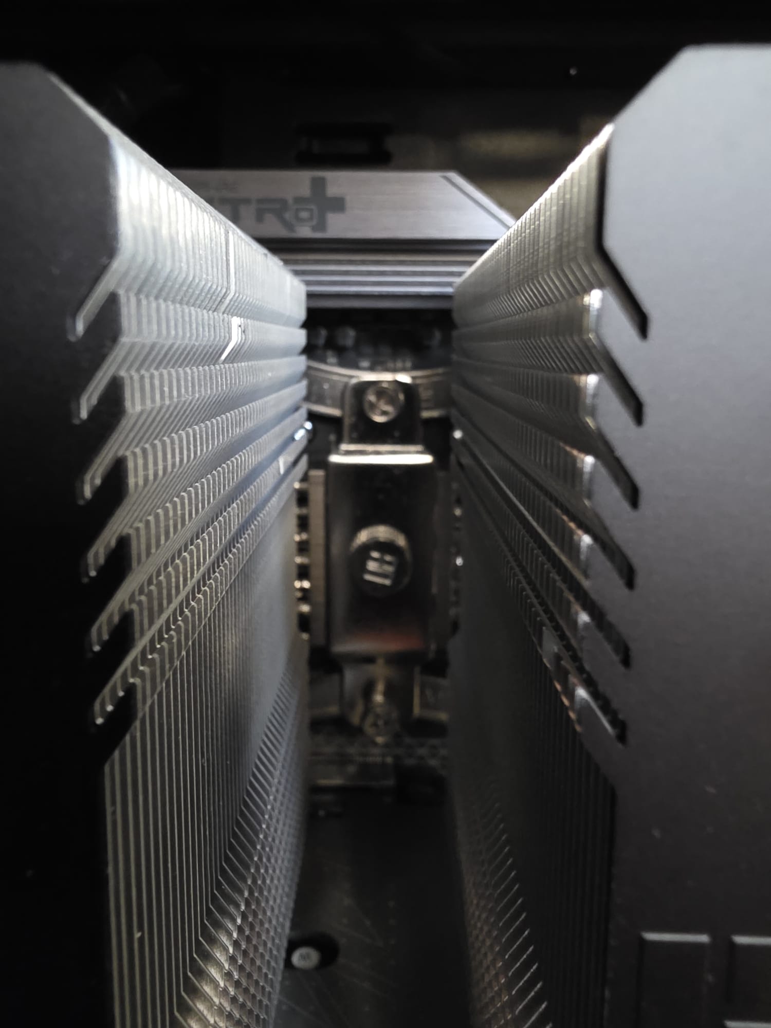

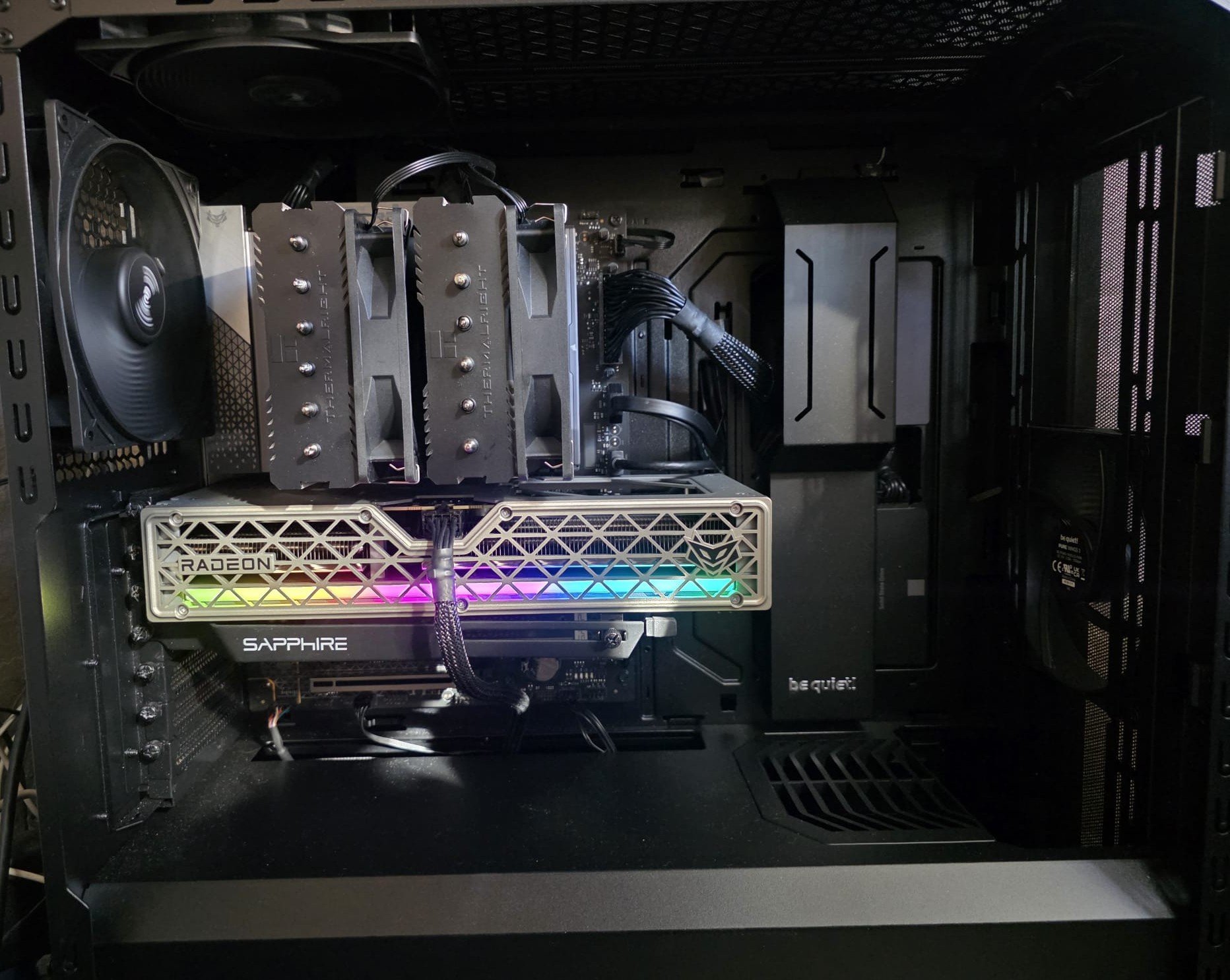

Ging das gut mit der Montage des Frames?
Bitte mal mit HW Info die Temps testen, Wette die CPU ist bei geringer Last schon bei 80 Grad
Ach ja, und Du hast den Kühler falsch rum montiert, Der stößt fast an die Grafik-Karte, dadurch wird der Kühler heißer und die Grafik-Karte schlechter gekühlt.
Du musst den Kühlkörper 180Grad drehen. Der Sockel sitzt nicht mittig unterm Kühlkörper, sondern leicht versetzt.
Deswegen unbedingt einmal Lüfter ab und Kühler 180 Grad drehen, sonst ist das negativ für CPU und GPU
Ja okay, war ein doofer Joke, sorry.
Ich hatte mir extra WLP dazu gekauft und benutzt.

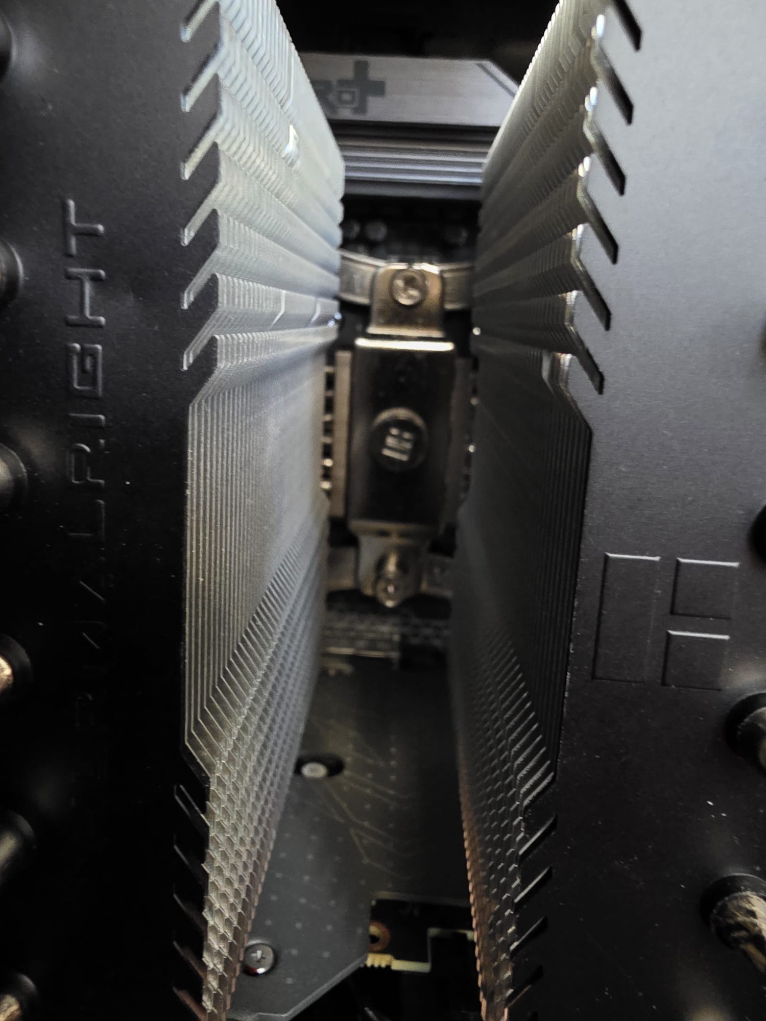

Der Kühler sitzt Richtig herum. Gugst du Bilder.
Aber vielen Dank für deine Aufmerksamkeit.
Jetzt habe ich "nur" noch Probleme mit dem Bluetooth (Maus und Tastatur reagieren und mal nicht, der Elite 2 Controller ist gekoppelt, wird aber nicht verbunden) und Netzwerktreiber.

OK, sitzt richtig rum, war die Perspektive auf dem anderen Bild.
Schau mal welches WiFi an Bord ist, Gerätemanager Netzwerkgeräte, lade dir die neuesten vom Hersteller des WiFi Bluetooth Herstellers runter.
LAN ist der hier
Realtek RTL8125BG
Im Gerätemanager kannst auch direkt die Treiber aktualisieren.
Hast Du von der Sapphire Website runtergeladen oder hast die automatischen vom Windows Update genommen
Hier findest Originaltreiber
https://www.sapphiretech.com/de-de/consumer/mb_nitro_b850a-wifi7
In den Einstellungen des Gerätemanagers kannst Mal schauen, gehst mit rechter Maustaste auf das Wifi Bluetooth Gerät, wählst Einstellungen und schaust unter Energieversorgung, da ist ein Haken bei Windows kann das Gerät deaktivieren zum Energiesparen. Den rausnehmen.
Oder wie gesagt anderer Treiber.
Ansonsten auch mal im BIOS schauen, das Wifi und co nicht auf Auto sondern Aktiviert stehen.
BIOS ist aktuell!?
Ach ja, rBar haste aktiviert!? Ist ja ein neues Board, wenn nicht nicht aktiviert, bitte aktivieren.
Habe ich gemacht Danke. Jetzt ist alles Okay. Alle Treiber geladen und Bios auf neuesten Stand.

XMP hattest ja an, RAM wird als 6000er erkannt. Wenn alles rund l
