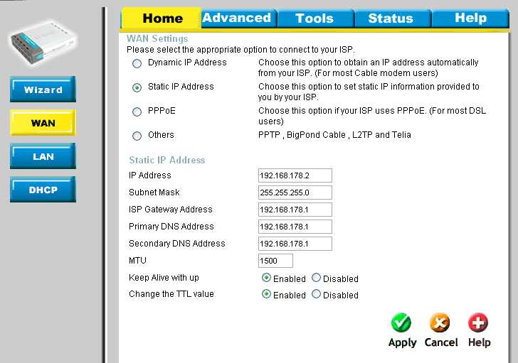

edit: hab jetzt überall statische ip zugewiesen (an den rechnern) und dns etc. alles auf D-Link eingestellt und jetzt funzt leider wieder nicht vom rechner1 auf die anderen zu kommen!
mit rechner 1 (der direkt an der fritzbox ist) kann ich nur bis zum D-Link pingen! Die rechner die dort hängen kann ich nicht pingen
Also brauche jetzt nochmal eure Hilfe! ich fass ganz schnell zusammen:
FritzBox: 192.168.178.1
D-Link: 192.168.178.2 (hängt an Fritzbox)
Rechner1: 192.168.178.21 (direkt an Fritzbox)
Rechner2: 192.168.178.151 (an D-Link)
Rechner3: 192.168.178.150 (auch an D-Link)
Die Config meines D-Link habe ich jetzt hier mal als Screenie!
Es funktioniert einfach nicht, über das D-Link-Netzwerk auf den Rechner1 zuzugreifen (und umgekehrt gehts auch nicht)
Internet funzt aber bei allen Rechnern, nur das Netzwerk geht nicht über die beiden Router!
Passen die Einstellungen da jetzt so? oder soll ich auch nochmal die der Fritzbox (wobei es da sehr viele unterseiten sind) hochladen?

Das Netzwerk geht nicht über die beiden Router, da dein D-Link Router denkt, alles was vom WAN Port kommt wäre Internet...
- Du musst die Fritzbox in einen Lan Port des D-Link Routers stecken, danach kannst du DHCP aktivieren, beachten musst du, dass beide Router in der gleichen Range stehen:
Fritzbox: 192.168.2.1
D-Link: 192.168.2.2
nur als Beispiel...
- Das DHCP beider Router musst du so konfigurieren, dass sie keine gleichen IPs vergeben (Fritzbox 50-99, D-Link 100-149 zum Beispiel)
- und als letztes musst du im D-Link Router als DNS server die Fritzbox eintragen, da ansonsten alle Rechner des D-Link Routers keine URLs aufschlüsseln können...

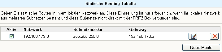

Habe jetzt alles wie in deiner Zeichnung eingestellt, außer:
-Statische Route am DLINK: Wo soll ich die dort einstellen??finde die option nicht! (schon alles durchgeklickt)
-NAT an der Fritzbox aktivieren: Finde dort ebenfalls keine Funktion hierfür!(bzw. wo schalt ich es beim dlink ab?)
Den Rest hab ich alles so gemacht wie in deiner Zeichnung!
Wäre also schön wenn mir jemand sagen könnte wo ich NAT an der Fritzbox (bzw. bei Dlink deaktviere) und ne statische route am Dlink einstelle, und ob die fritzbox jetzt am dlink richtig am lan-port steckt!
(Achja: Welche DNS muss ich bei den rechnern eingeben? immer des gleiche wie beim gateway?)

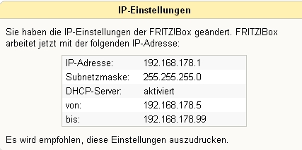

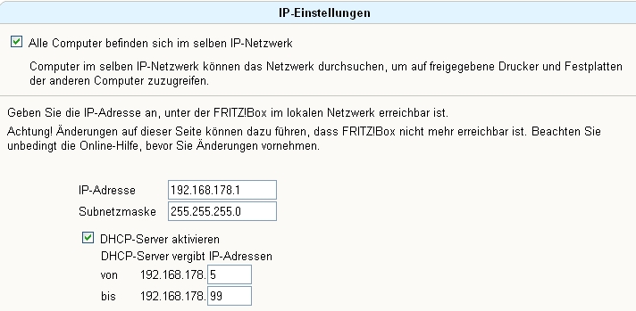

*Screenshots von Fritzbox eingefügt*

NAT läuft bereits auf deiner Fritzbox, jedoch müsstest du mal schauen ob du es auf dem D-Link abschalten kannst, auf der Fritzbox sieht die statische Route OK aus.
