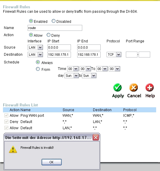

neueste firmware grad installiert aber bringt auch nix! Sagt mir immer das es ungültig ist oder so? außerdem kann ich dort ports etc. auch noch einstellen! welche muss ich da suwählen? (alle??)
Screenshot zeigt meine eingaben und die fehlermeldung die bei "Apply" angezeigt wird.

OK, hier die Auflösung (so denke ich zumindest):
Du hast 2 verschiedene Netzwerke gegründet und die Subnet Mask 255.255.255.0 gesetzt.
So können 2 C-Class Netze untereinander im selben Netzwerk nunmal nicht kommunizieren.
Die letzte Zahl in der Subnet Mask gibt an, dass er nur innerhalb der "letzten" Nummer der IP suchen muss nach PCs im Netzwerk.
2 Möglichkeiten. Entweder das Subnetz erweitern auf 255.255.254.0 (ich glaubs zumindest) oder beide Router in DAS SELBE Subnetz einpflegen. Z.B. der erste Router 192.168.0.1, der zweite 192.168.0.2 und dann alles in einem Subnetz regeln. Dann finden sich die PCs auch.
