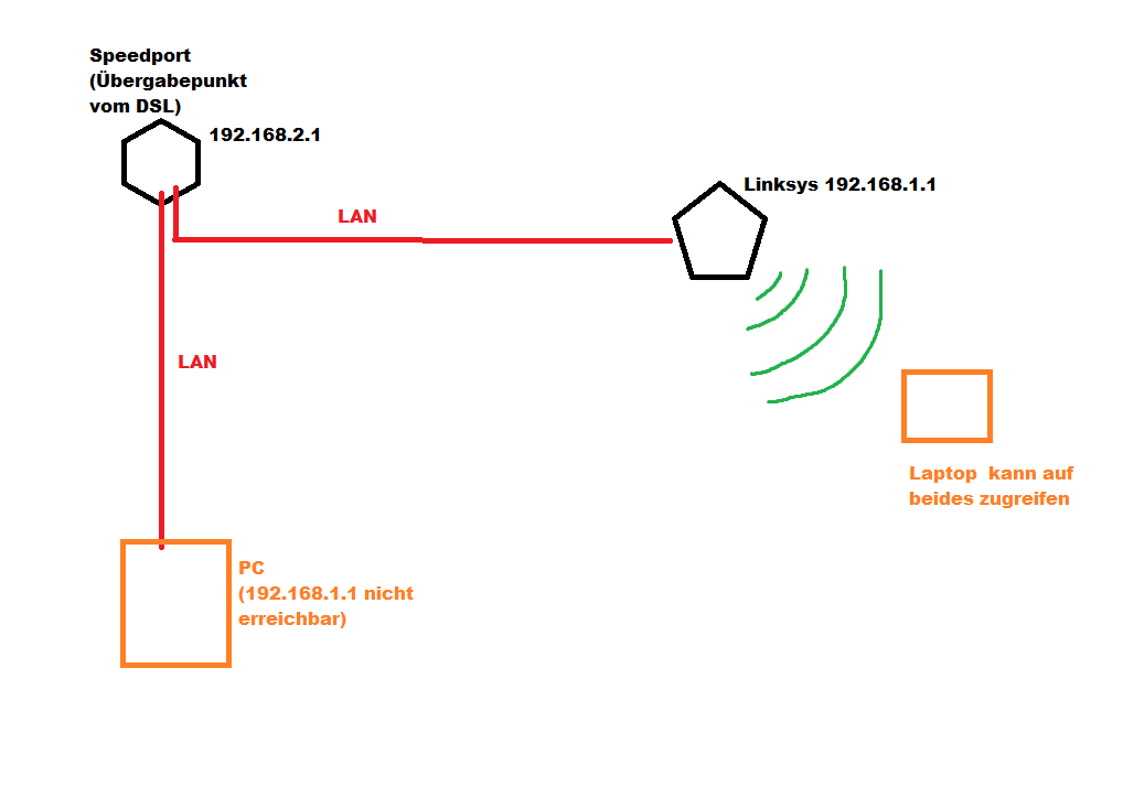

ich habe ein ähnliches Problem
ausgangszustand
nachdem ich hier gelesen hatte habe ich die ip des linksys auf 192.168.2.254 geändert und den dhcp ausgeschaltet. jetzt habe ich am laptop kein internetzugriff mehr und kann auch nicht mehr auf den router zugreifen

ich habe beim ersten versuch bei meinem Linksys den DHCP dienst deaktiviert und die gleiche ip gegeben welche auch der speedport hat (außer die letzte zahl)
Der Laptop war dann zwar noch im Wlan des Linksys, ich konnte aber weder auf das internet, noch auf den speedport noch auf den linksysrouter zugreifen.
habe den Linksys resettet und nur die wieder auf die des speedports angepasst (außer letzte stelle). DHCP angelassen
wieder kein internetzugriff noch konnte ich auf speedport/linksys zugreifen.
Linksys wieder resettet.
DHCP ist aktiviert, ip unterscheidet sich von der des Speedports (siehe bild oben) und ich kann mit dem laptop auf das internet zugreifen, auf den speedport und den linksys. Warum? wieso will ich das eigentlich ändern wenn es so geht?
Wieso kann ich nicht mit dem PC auf den linksys zugreifen? siehe bild oben
Was mache ich falsch? ich kann morgen noch ein paar screenshots hochladen (vom linksys) wenn bedarf besteht
Da stimmt so vieles nicht. Zweimal 192.168.1.1 vergeben. Wenn man annimmt, dass die Netzwerkmasken jeweils 255.255.255.0 sind, sind Speedport und PC bzw. Speedport und Linksys in verschiedenen Netzen und können deshalb keine Verbindung miteinander aufnehmen.
Falls Speedport zwischen zwei Netzen hängt (also ein Netzwerkadapter im 192.168.1.0/24 und einer im 192.168.2.0/24 Netz), kann eine Verbindung aufgebaut werden, aber dass zweimal 192.168.1.1 vergeben ist, glaube ich dir nicht.
Gibt übrigens Access Points oder Neztwerkbrücken und Router. Die Heimanwenderrouter machen immer NAT, wenn sie als Router betrieben werden, deshalb solltest du den 2. Router (den Speedport?) als Netzwerkbrücke oder AP betreiben und sehen, das alle Geräte im selben Netz sind (also PC IPv4-Einstellungen auf automatisch setzen, Linksysrouter DHCP einschalten, nachlesen, welcher DHCP-Bereich vergeben wird und dem Speedport (als Netzwerkbrücke betrieben) eine feste IP vergeben (zB. 192.168.1.254/24 bzw. Netzwerkmaske 255.255.255.0, fall der Linksysrouter 192.168.1.1/24 bzw. Netmask 255.255.255.0 hat und 192.168.1.254 nicht im DHCP-Bereich liegt.
Standardgateway des PCs soll der Linksysrouter sein
@Reset90: Das ist vollkommen normal. Du hast den Linksys als separaten Router angeschlossen. So wie dein Internetrouter das Internet bzw. das Provider-Netzwerk von deinem trennt (WAN --> Internet ; LAN --> Home) trennt der Linksys nun dein Speedport-Netzwerk von seinem eigenen Netzwerk (WAN --> Speedport ; LAN --> Linksys-Netzwerk).
Sofern so eine Trennung nicht erwünscht ist - sinnvoll wäre das zB bei einem Untermieter, o.ä. - konfigurierst du den Linksys als Access Point und schließt ihn auch so an.

Am besten konfigurierst du den Linksys ohne Verbindung zum Speedport-LAN, um Probleme mit dem DHCP, etc. zu vermeiden.

Der LINKSYS ist ein Router und kein Modemrouter. In internet kommt NUR der SPEEDLINK weil ich nur dort meine telekom logindaten hinterlegt habe
@Raijin
vielen vielen dank für deine Hilfe. ich denke der punkt war, das der linksys am grauen LAN port (INTERNET) angeschlossen war und nicht an einer der 4 Gelben. Problem somit gelöst
