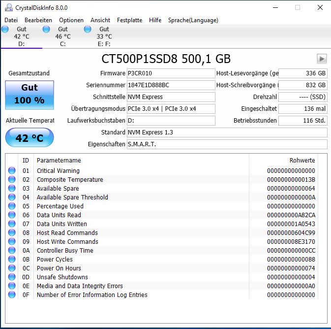

Es geht darum, dass ich eine 2. SSD eingebaut habe (Crucial P1).
Die SSD scheint auch einwandfrei zu funktionieren, allerdings kommt es ab und an vor, dass die SSD nicht erkannt wird.
Ich muss dann ein bis zweimal neustarten und alles funktioniert wieder.
Kann mir jemand sagen, woran das liegt?
Viele Grüße
t-kay187

Kannst du die Firmware der SSD updaten? Ggf. gibt's dafür ein Tool von Crucial.

Also die Firmware ist die aktuellste, genauso wie das BIOS.
Der Fehler ist nicht wirklich reproduzierbar.
Mal wird die SSD erkannt und mal nicht.
