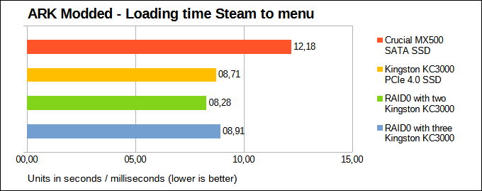

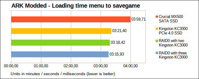

Hier mal ein Auszug aus meinem PCIe NVMe RAID0-Artikel:
ARK besitzt, auch mit einer SATA-SSD, eine durchaus flotte Ladezeit bis in's Spielmenü. Dennoch ist bereits hier eine deutliche Veringerung der Ladezeit festzustellen, wenn auf eine NVME- anstelle einer SATA-SSD gesetzt wird. Die Ladezeiten in's Spielmenü sind zudem zu kurz, als dass hier Unterschiede zwischen der Single- und der RAID-Variante festgestellt werden könnten. Beim Laden des Spielstands merkt man, welcher Brocken (um nicht zu sagen: unoptimierter *&;%§-Haufen) ARK eigentlich ist. 4 Minuten von einer SATA-SSD sind schon eine Nummer, auch mit Mods. Immerhin verkürzt die KC3000 den Ladevorgang um knappe 40 Sekunden. Jeder RAID-Verbund kann hier obendrein jeweils weitere drei Sekunden rausholen.
Reaktionen: Rinnea und thornhill
