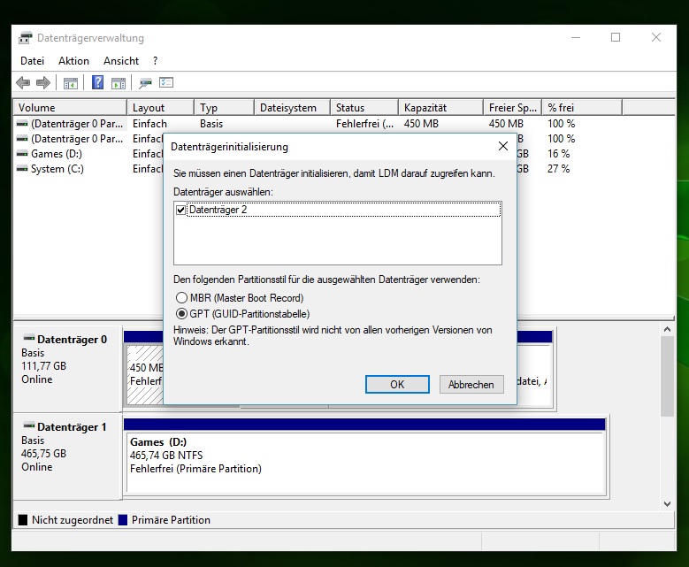

2 TB SSHD Wird im Bios sowie Windows nicht erkannt
- Ersteller pcartisHD
K
koecien
pcartisHD schrieb:
GPT ist der Nachfolger von MBR und seit der Einführung von UEFI bekannt. GPT hat gegenüber MBR zahlreiche Vorteile. Auf MBR-Festplatten stehen 32 Bit für die Adressierung der Sektoren zur Verfügung. Somit kann eine MBR-Festplatte maximal 2 TB groß sein. GPT hingegen verwendet 64 Bit für die Adressierung der Sektoren sprich 8 Zettabyte ist das Maximum. Auf einer Festplatte mit MBR-Partitionstabellen lassen sich maximal vier primäre Partitionen einrichten. Oder du legst drei primäre und eine erweiterte Partition an. In der erweiterten Partition lassen sich wiederum mehrere logische Partitionen erstellen. GPT ermöglicht theoretisch beliebig viele primäre Partitionen. Ich würde daher an deiner Stelle GPT verwenden.
HominiLupus
Banned
- Okt. 2013
- 33.550
pcartisHD schrieb:Storage OProm Richtlinie ? Legacy ? wie soll ich das verstehen oder wo finde ich das ?
In dem Foto von deinem UEFI steht das.
Woran lag es jetzt? Wieso wird sie jetzt in der Datenträgerverwaltung erkannt?
Sofern die Platte nicht mehr mit Windows XP genutzt werden muss, nimm GPT.
- Jan. 2015
- 642
HominiLupus schrieb:In dem Foto von deinem UEFI steht das.
Ich habe sie grade über ein USB Laufwerk angeschlossen aber da habe ich auch 0 Ergebnisse da kommt
- Datenfehler (CRC-Prüfung)
Ich glaube sie ist einfach kaputt ich darf sie denke mal zurück senden

Poste doch bitte mal den Screenshot von CrystalDiskInfo für die Platte, ziehe aber bitte das Fenster soweit auf, dass alle Attribute und auch die Rohwerte vollständig sichtbar sind.pcartisHD schrieb:- Datenfehler (CRC-Prüfung)
- Jan. 2015
- 642
Da kommst du aber wirklich 4 Stunden zu Späte weil ich habe sie schon eingepackt weil ich gehe zu 100% davon aus das die Kaputt ist weil die Festplatte war ja auch sehr lose in den Karton so das die nur Kaputt gehen konnte
Und sobald ich CrystalDiskInfo Öffne Schaltest sich die SSHD aus
