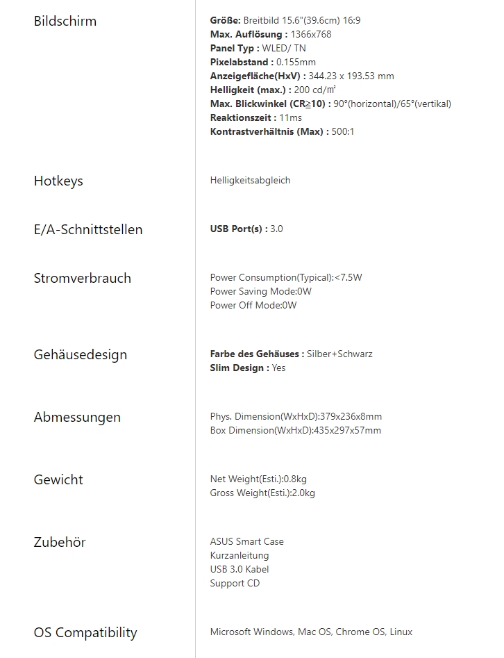

2 USB Displays an PC per USB 3 machbar?
Normalerweise wird sowas erst ab USB 3.1 unterstützt.
Wird bei dem Monitor mit USB 3.0 unterstützt, hier die Daten.
766087
https://www.asus.com/de/Commercial-Monitors/MB168B/specifications/
