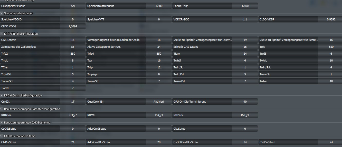

3600 cl16 sollte mit vollbestückung in verbindung mit na ryzen 3000er cpu easy zum laufen gebracht werden können. evtl muss man ein paar widerstände anpassen. ich fahre auch 4x 8gb singlerank und musste bis auf den proc wert keinerlei widerstände / cads anpassen

zunächst mal eine Garantie kann dir beim OC natürlich niemand geben, ich kann dir aber aus eigener Erfahrung sagen, dass 3600MhzCL16 mit den Crucials und Vollbestückung durchaus geht.
Ich fahre selbst 4x16GB also sogar dual Rank Riegel, bei 3733Mhz laufen zwar die Tests sauber durch aber ich hatte hin und wieder Kaltstartprobleme, mit 3600Mhz + straffen Timings geht es aber ohne Probleme.
Meist werden für Vollbestückung etwas andere ProcODT, RTT und CADs empfohlen.
Evtl. hilft es als Anhaltspunkt
Für bestmögliche Ergebnisse wären aber natürlich 2x16GB zu empfehlen.
Reaktionen: Baal Netbeck, 10X18B und MCNeal19

Natürlich sind Riegel mit 3200 MHz bei 18er Timings langsamer als welche mit 3600 MHz mit ebenfalls 18er Timings. Bei 3200 müsste man die Timings entsprechend schärfer machen, wobei 18 schon für 3600er Riegel nicht ganz optimal ist. Ich hab 4 3600er mit 16-16-16-36er Timings, und die laufen völlig problemlos mit Zen 2 auf 3600 MHz.
Leider hab ich aktuell kein Excel mehr, kann Dir daher keine Einstellunge empfehlen. Lass die Riegel als 3600er laufen und ignoriere das Problem mit Chrome.
Keine Ahnung warum immer noch behauptet wird, dass das nicht gehen soll. Wenn man verschiedene Chips mischt kann das natürlich zu Problemen führen, aber das liegt dann nicht am Zen 2-Speicherkontroller sondern an der Mischung: Dann muss man die optimalen Settings erst manuell herausfinden.

Aso Danke :D hab die jetzt sehr erfolgreich auf 3733 mhz rennen :D
