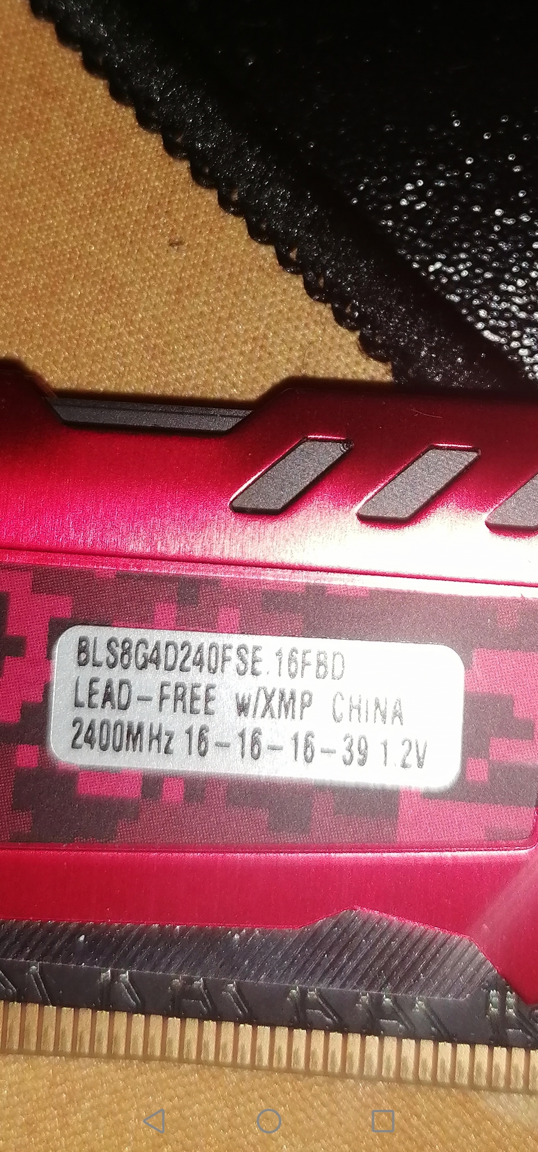

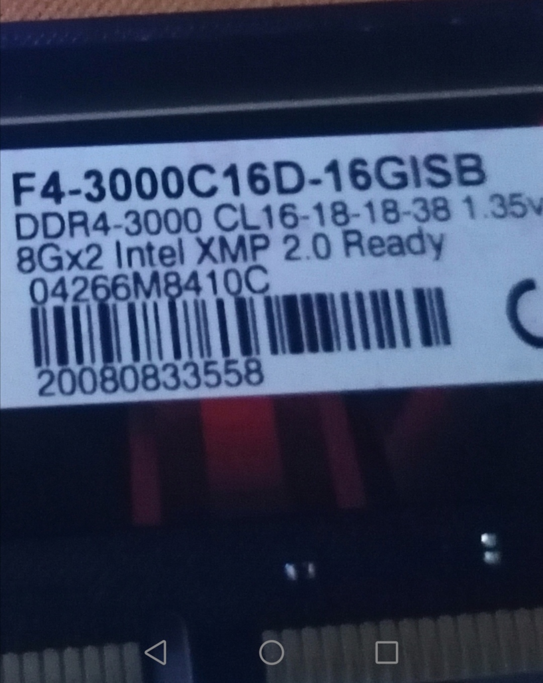

Hey Leute habe folgendes Problem habe 2 verschiedene 2x8 GB RAM sticks also alle Quad 32 GB, die ich gerne zusammen benutzen würde. Dual laufen die 2x8GB auf 3000 mhz mit 1.35V perfekt. Aber zusammen habe ich kein Bild. Kann es wegen den Latenzen liegen und wenn ja wie sollte ich diese ändern? Falls es doch nicht klappt sollte ich die Aegis zurück schicken weil die hab ich erst neu bestellt?

Ähm das eine sind 3000er Riegel und das zweite Paar sind 2400er, die deutlich langsamer sind und so wie das klingt hast du versucht alle vier wohl mit 3000 laufen zu lassen, was so definitiv nicht geht
Stelle im BIOS auf 2400 um (kleinster gemeinsamer Nenner) und dann sollte es laufen, wenn auch mit angezogener Handbremse

Das sind nicht nur die Latenzen der eine Speicher ist mit 1,2V angegeben zudem auch nur mit 2400Mhz.Vielleicht laufen beide mit 1,3V und 2600Mhz manuell eingestellt.

Ja, alleine. Aber eben nicht zusammen. Deswegen auf Default setzen und von da ab rantasten was geht.
Völlig normal, wenn man einfach verschiedene Rams mischt.
