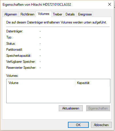

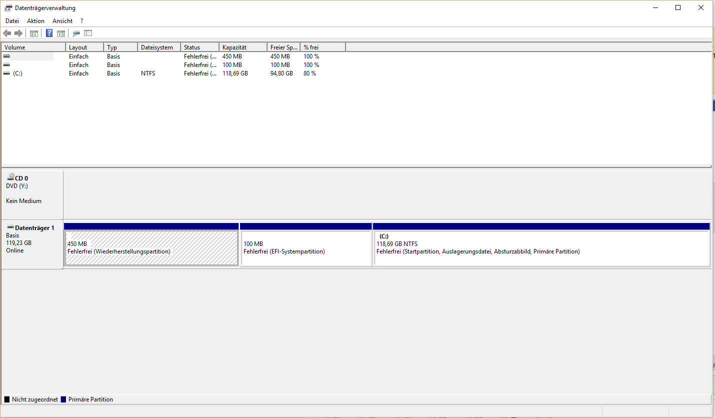

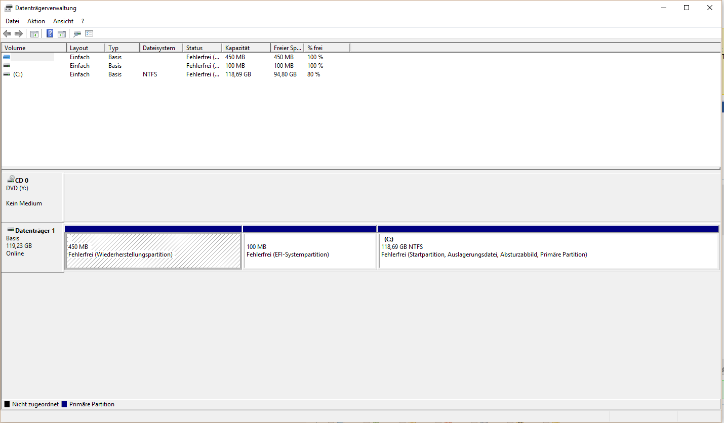

Bevor ich Windows neu aufgesetzt habe, hat alles Funktioniert. Das seltsame finde ich, ist, dass ich im Geräte-Manager
die Platten angezeigt bekomme, jedoch ohne jegliche Details dazu. Intel Rapid Storage, zeigt mir alles an. Seriennummer, Modell, Firmware und Kapazität.
Wenn ich jetzt den Festplatten einen Laufwerksbuchstaben zuweisen möchte, was jedoch hätte schon bei der Neuinstallation geschehen hätte müssen, da ich diese komplett gelöscht und neu angelegt habe, werden mir die Festplatten nicht angezeigt.

Die Laufwerksbuchstaben kann man auch in der Laufwerksverwaltung setzen und die ist nicht so ein "Miststück" wie diskpart.
dskmgmt.msc in der Suchzeile eingeben oder über Systemsteuerung/Verwaltung anwählen.
EDIT
Hoppla, die LWVerwaltung zeigt das nicht an. Hab ich in den Screenshots übersehen
Bitte klicke vorher auf "Aktualisieren" wenn du einen Screenshot von Volumenansicht im Gerätemanager machst. Sonst zeigt er per default dort nix an!!
Was wird denn auf der Seite "Allgemein" bei den Laufwerken und beim Controller angezeigt?

Ich habe dort aktualisieren schon durchgedrückt bis zum geht nicht mehr.

Klicke mal im in der Datenträgerverwaltung mit rechter Maus auf C:, dort steht dann ausgegraut entweder "Zu MBR konvertieren" oder "Zu GPT formatieren". Je nachdem was dort steht nutzt Du den anderen Partitionstabellen Typ.
Dann mal testen ob du per Rechtsklick bei den anderen Platten diese Option bekommst und dementsprechend passend ausführen kannst.
Habe grad getestet leider geht das nur im unteren Feld und dort werden die Platten ja nicht angezeigt.
