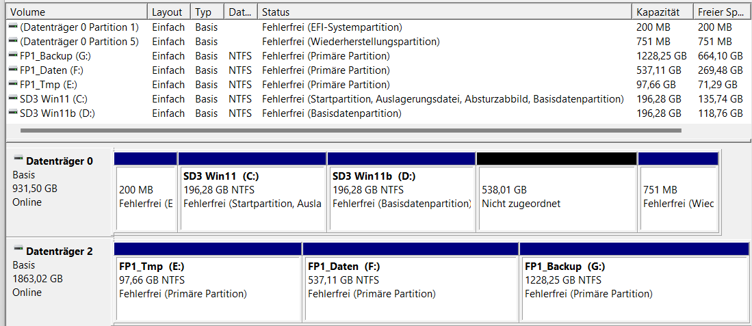

Wie muß ich mir das genau vorstellen? Was verstehst du genau unter dem Terminus etwas in eine Partition zurückzuinstallieren? Hast du dazu Aomei beim Wiederherstellen der Sicherung die entsprechenden Partitionen automatisch vom Programm auf dem Datenträger wieder anlegen lassen?
Spielt sich das ganze auf einem Datenträger ab?
Und was hast du bei der Aomei Partitionssicherung alles mitgesichert? Nur die reine Datenpartition oder auch die Startpartition?
Zeige uns auch gerne mal ein Bild der Datenträgerverwaltung.

Ausgangslage, alles auf einer SSD (Datenträger0), mit folgenden Partitionen:
EFI-Systempartition, Partition mit Win11, leere Partition, Wiederherstellungspartition
nur die Partition mit Win11 wurde als Partitionssicherung gesichert, keine Systemsicherung
dann diese Sicherung in die leere Partition eingespielt
Ergebnis:
EFI-Systempartition (unverändert), Partition mit Win11 (unverändert), Partition mit Win11b, Wiederherstellungspartition (unverändert)

Bitte einen neuen Screenshot der DTV und
C:\Windows\System32>bcdedit
Edit: Das sollte aber keine Ewigkeit dauern
Reaktionen: hub01
Datenträgerverwaltung ist identisch wie in #6
