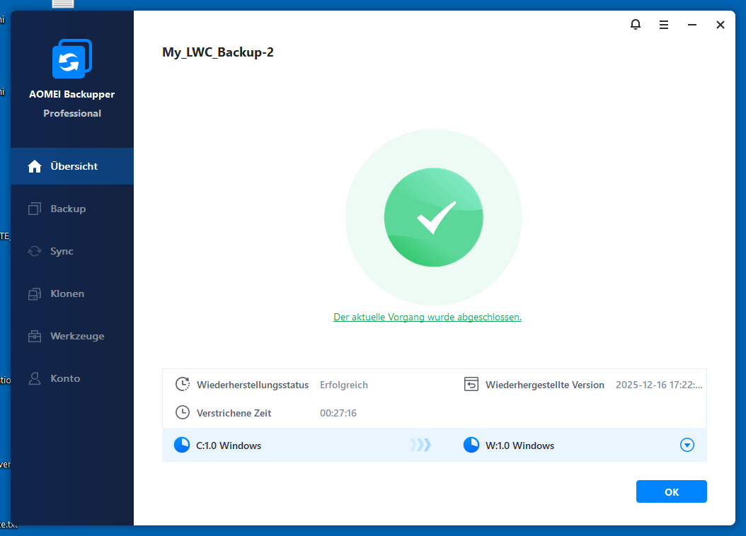

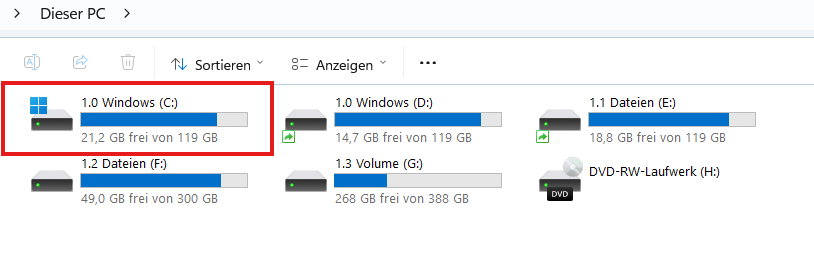

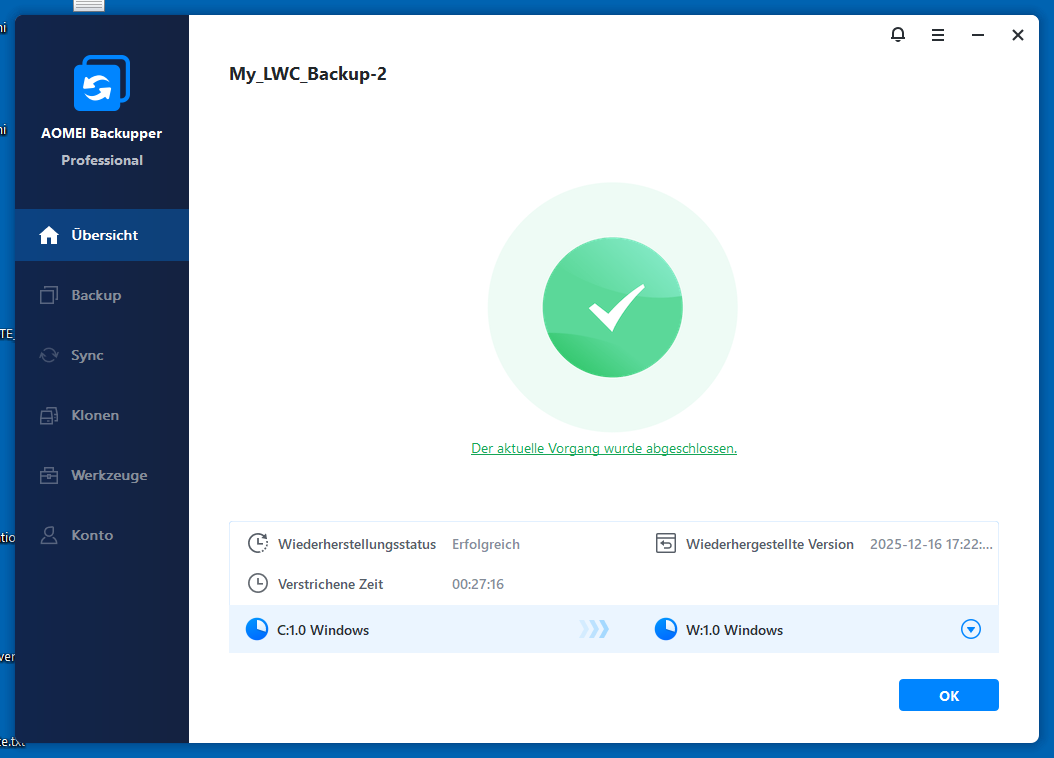

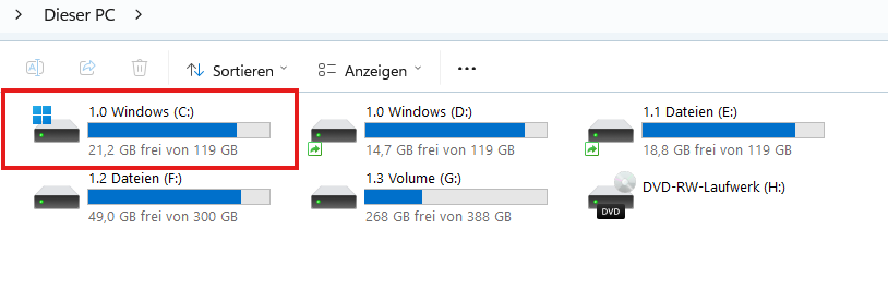

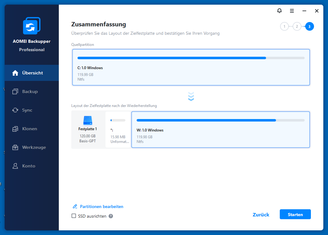

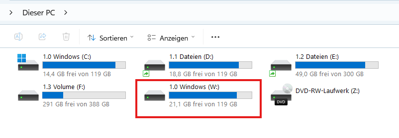

2. Windows aus Aomei-Sicherung erstellen
OK
Wähle mal Windows 11 2 beim Start und lass ihn eine Weile suchen.
Edit: Ich habe dir noch eine Direktnachricht geschickt.
Edit 2: Habe es gerade noch einmal mit 25H2 versucht und es ging problemlos.
Hast du vielleicht ein MS-Konto?
Edit 3:
Um eine fehlerhafte Installation auszuschließen, könntest du jetzt auf D: eine Neuinstallation durchführen und diese dann in den bisher unzugeordneten Bereich hinter D: klonen.
Wenn das dann funktioniert, ist das ein Indiz für ein korruptes OS auf C:
Kommt es wieder zu einem Problem, stimmt etwas mit deinem System nicht.
