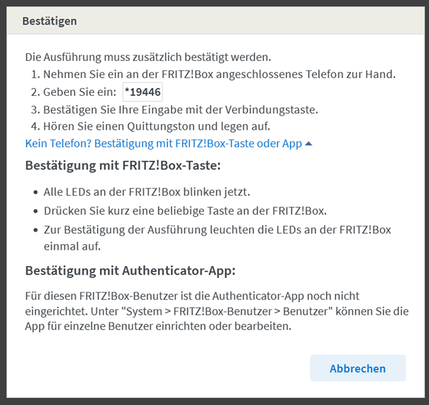

ich möchte bei meiner Fritzbox 7490 eine neue Firmware einspielen und zuvor eine Sicherung erstellen. Das Erstellen der Sicherung ist nicht möglich. Nach Eingabe des Sicherungskennwortes und dem Klick auf "Sichern" erhalte ich folgende Meldung:
"Die Ausführung muss zusätzlich bestätigt werden. Nehmen Sie ein an der FRITZ!Box angeschlossenes Telefon zur Hand. Geben Sie ein:*14710. Bestätigen Sie Ihre Eingabe mit der Verbindungstaste. Hören Sie einen Quittungston und legen auf. Kein Telefon? Bestätigung mit FRITZ!Box-Taste oder App".
Da an die FB kein Telefon angeschlossen ist und sich die FB außerhalb der Reichweite befindet (50 m entfernt im Versorgungsaum) war meine Absicht wie von AVM vorgeschlagen eine Authenticator-App für mich als Benutzer einzurichten.
Jedoch ist auch dies nicht möglich. Wenn ich in meinem Benutzerprofil auf „Neu einrichten“ klicke erhalte ich genau die gleiche Meldung wie oben „Die Ausführung muss zusätzlich ….“
Hier beißt sich die Katze also selbst in den Schwanz. Aus diesem Loop ist kein Herauskommen.
Hat hier jemand vielleicht dieses Problem auch schon gehabt und weiß eine Lösung?
Wenn ich das richtig sehe, ist es ohne Zugriff auf die FB nicht möglich? Mindestens einmal muss eine Taste gedrückt werden, oder? Vielen Dank.

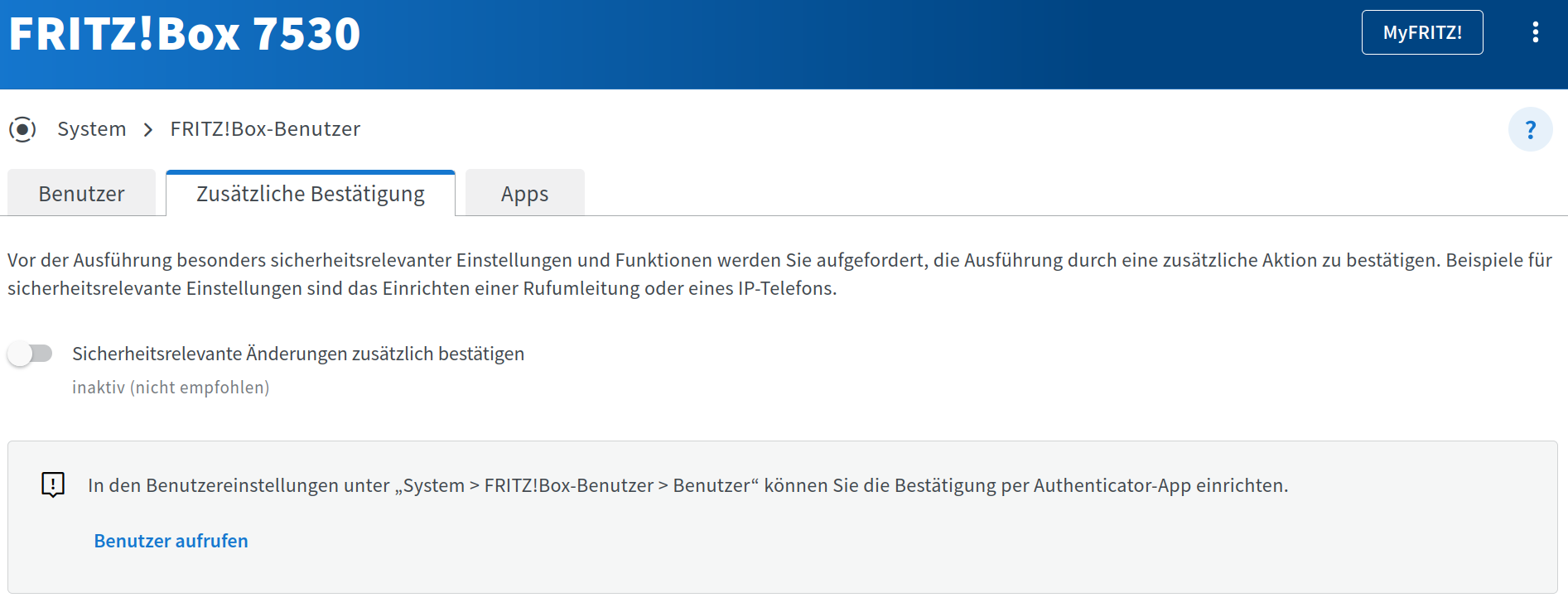

Warum nicht? Er loggt sich in seinen Router ein und deaktiviert den Mist mit Taste drücken/Telefon-Bestätigung/Authenticator-App.
JennyCB schrieb:
Weil es ziemlich unsinnig wäre, so etwas ohne Bestätigung deaktivieren zu lassen. Dann könnte das ja eben jeder machen, der von außen Zugriff hat und dessen Zugriff verhindert werden soll.
Reaktionen: Hibbelharry, Frightener, acidarchangel und 2 andere
Hallo

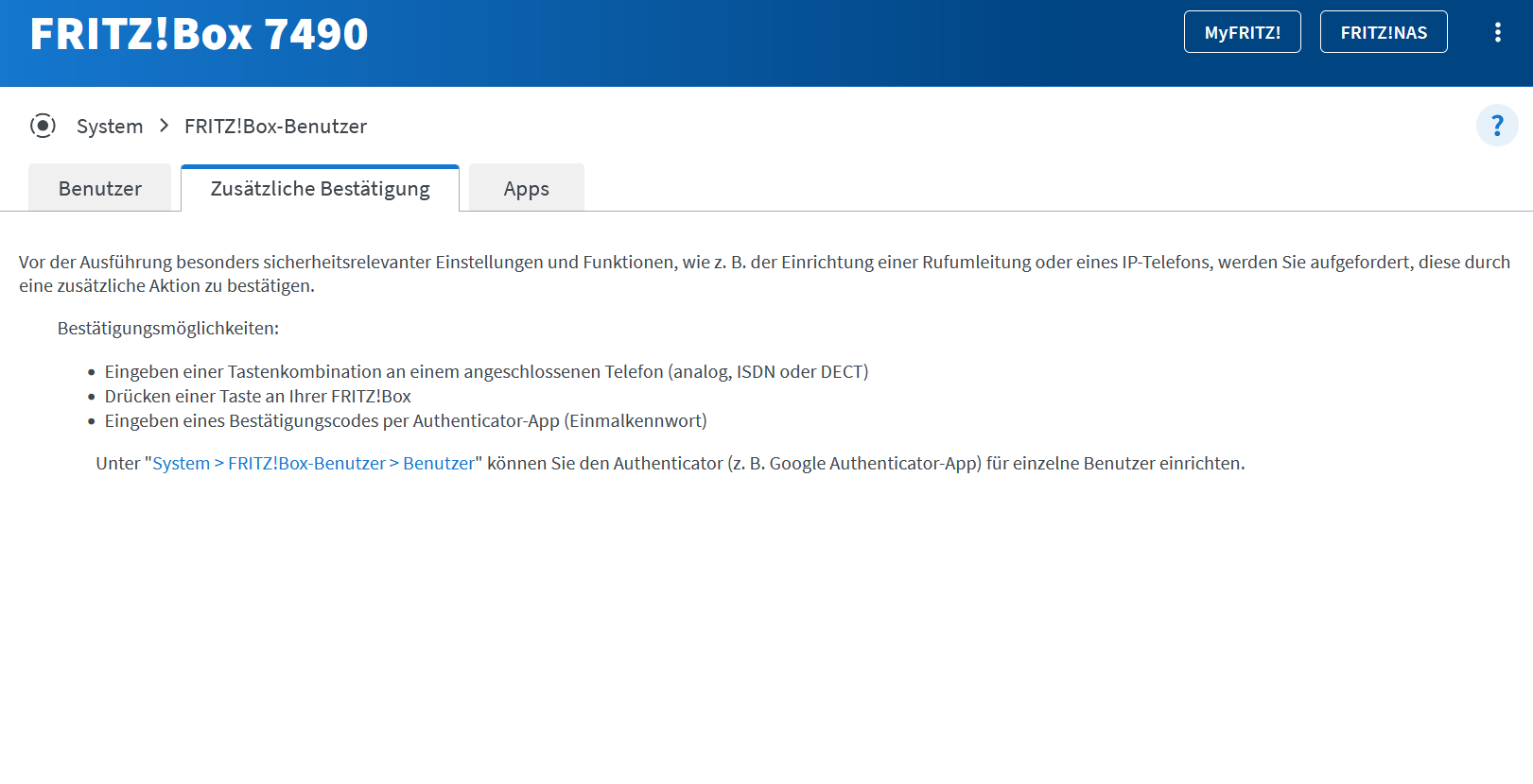

und danke für die zahlreichen Antworten. Sicherlich wäre es einfacher zur Fritzbox hin zu laufen. Dazu bin ich nicht zu Muffelig :p Das Problem ist ein anderes. Leider ist der Versorgungsraum abgeschlossen und das Schloß ist kaputt bzw. der Schlüssel abgebrochen. Kann erst in den nächsten Tagen repariert werden. Und da ich schon ein paar Aktualisierungen ausgelassen hatte (auf FB Ver. 7.57 vom 05.09.2023, verfügbar ist 7.60) wollte ich jetzt mal wieder eine einspielen.
Die zusätzliche Abfrage kann bei der 7490 im Gegensatz zu @JennyCB Fritzbox 7530 nicht deaktiviert werden.
Ich hatte überlegt Auto-Update zu aktivieren, dass geht ohne zusätzliche Bestätigung. Völlig unklar. Aber das möchte ich nicht ohne vorherige Sicherung. Ich kann ja verstehen, wenn zur Änderung wichtiger Einstellungen oder Benutzeränderungen eine ZFA nötig ist, aber doch bitte nicht für das Erstellen einer Sicherung.
Aber zumindest weiß ich nun, dass ich mich also gedulden muss bis ein neues Schloss in der Tür ist. :cool_alt:

Hallo zusammen.
Mit der Fritz!OS Version 7.50 ist die Bestätigung wesentlicher Änderungen Pflicht geworden.
Daher ist es empfehlenswert die 2FA bei Gelegenheit einzurichten.
Dann lassen sich Änderungen auch über eine VPN-Verbindung machen.
Reaktionen: PCMuffelchen
Das ist ja auch völlig richtig, dass du eine 2FA TOTP App EINMALIG per Telefon oder Tastendruck freigeben musst.
