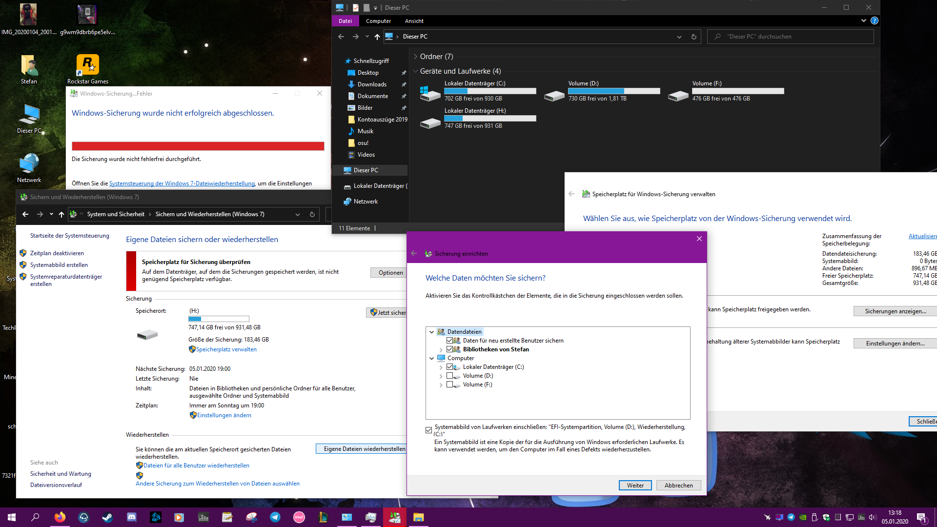

Hallo zusammen, hab ein eigenartiges Problem, ich kann keine Sicherung auf meiner 1 TB Platte erstellen weil angeblich zuwenig Speicherplatz vorhanden ist.
Meine Einstellungen und Plattengrößen, Laufwerk D: ist mein Spielelaufwerk und ist deswegen deselektiert. Wenn meine Mathe Skills reichen dann will ich 228 GB ca. sichern. Meine 1 TB Platte hat einen freie Speicher von insgesamt 931 GB und der sagt mir die hat nicht genug Speicher. Warum? Jetzt grade sind übrigens nur 747 gb frei weil der die Sicherung schon teilweise drauf hat.

I'm Screenshot sehe ich schon die Lösung. Auch mal lesen was da im kleinen steht....
P.s. Du sicherst nicht nur Windows 😁

Ja doch, ich hab nur C: und meine persönlichen Daten (Bibilioteken) selektiert und die sind alle auf C: aktuell.
Ich hab jetzt mal die 2 TB SSD für meine Spiele über den Gerätemanager deaktiviert und versuchs ohne die....

das kleine Fenster unten rechts: Systemabbild von Laufwerken einschliessen: Dort lese ich auch Laufwerk D.

183 GB Dateieversionsverlauf wurden gesichert und 0 GB Systemabbild.
Was ist den Deselektiert ?
D: soll doch oder muss doch anscheinend auch mit gesichert werden.
Was hast du den da ausgelagert auf D: Auslagerungsdatei oder ? Eigene Dateien, usw.
Ansonsten wird die Systemabbildsicherung Windows 7 von Microsoft eh nicht mehr gepflegt und soll bald ganz verschwinden.

Ok wtf, warum auch immer. Dann sollte ich es ja sogar gelöst haben indem ich Laufwerk D: über die Systemsteuerung deaktiviert habe. Eine Efi Partition hab ich da aber net drauf. Da ist nichts von win drauf gespeichert. Hab die ja sogar beim win installieren abgeschlossen gehabt und gerebootet hat mein System ohne die 2TB Platte auch.....

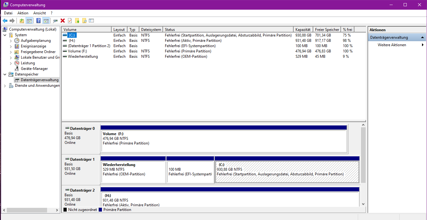

Mal eine Übersicht aktuell ohne meine 2 TB SSD:
Wiederherstellungs Partition sehe ich gerade im deinen Screen steht doch bei D:
Funktioniert alles ohne D:
Nee, die ist bei C: Datenträger 1 ist bei mir Laufwerk C: Laufwerk D: existiert grad nicht mehr weil ich das per Gerätemanager deaktiviert habe. Vermute mal das der Laufwerk D: als Efi Partition irgendwie erkannt hat, ka. warum. Wahrscheinlich wird das Laufwerk als Auslagerungsdatei verwendet.
Jetzt grade scheints mit der Sicherrung auf jedenfall zu klappen. :D
Ja, dein Screen Post 1 unten in der Mitte da steht D: Wiederherstellung.
mit der Efi Partition war da kein Problem.
Komisch, einen Wiederherstellungspunkt hab ich da nie drauf gesetzt. Ka. hauptsache ich bekomme meine Daten gesichert. :D
