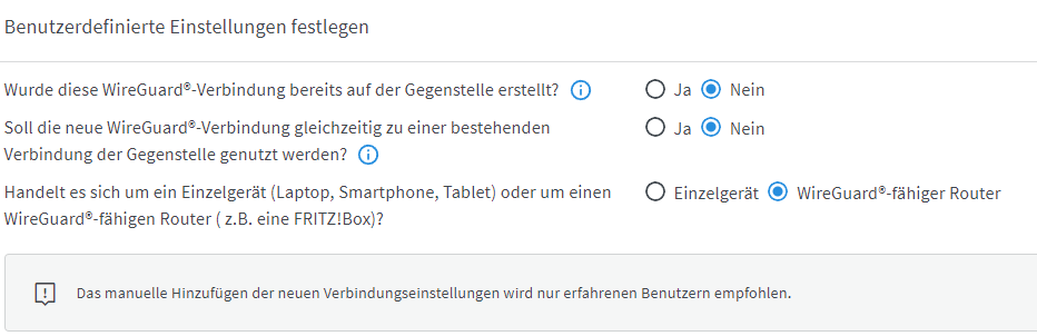

Im WireGuard-Assistenten, über "Netzwerke koppeln oder spezielle Verbindungen herstellen" und in den Benutzereinstellungen "WireGuard®-fähiger Router" ausgewählt, habe ich für entferntes Netzwerk dann die 192.168.10.1 vom WoMo eingetragen und die Datei erstellen lassen und abgespeichert.
In der WoMo Box habe ich die Datei dann wieder im Verlauf des dortigen Assistenten erfolgreich importiert und keine Fehlermeldung erhalten.
Es wird danach auf beiden Boxen eine Verbindung angezeigt, jedoch bricht sofort die Internetverbindung beider Boxen ab. Erst nach löschen der WireGuard Verbindung auf mindestens einer Box, haben beide wieder Internetzugang.

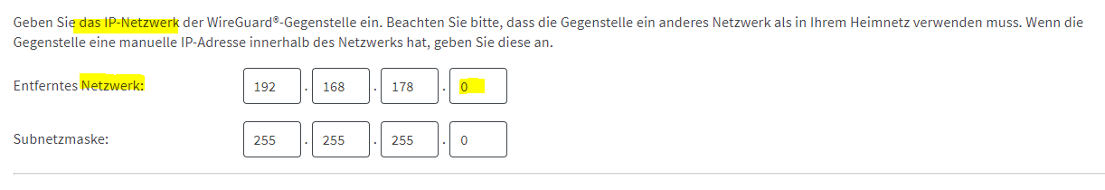

Entferntes Netzwerk 192.168.10.0 < Nicht .1
Maske passt. 255.255.255.0
Schicke nur die Daten dieses Subnetz zurück, inklusive Rückantworten ausm Internet.

Im nächsten Screen musst du (glaube ich) die Netzadresse angeben (.0) nicht den Router (.1)
