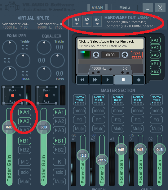

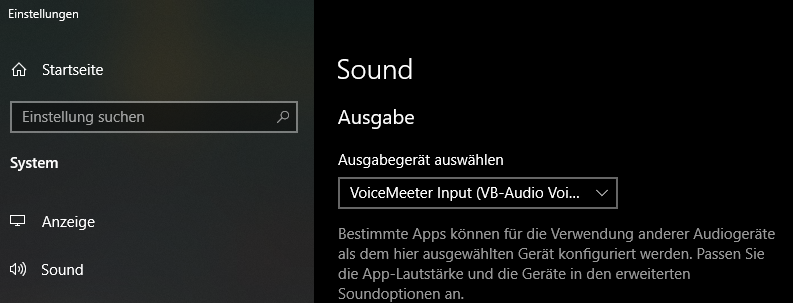

Ich habe zwar zwei BT Kopfhörer aber nutze Soundausgabe über HDMI der GPU und habe unter Aufnahme nichts passendes zur Wahl. Da wäre dann die Möglichkeit mit Voicemeeter.
(Ergänzung): Habe es mit Voicemeeter hinbekommen.
  • Nach Installation als Ausgabegerät in Windows Voicemeeter Input wählen
  • Dann in Voicemeeter unter den Virtual Inputs neben A1 auch A2 aktivieren
  • bei Hardware Out unter A1 und A2 die Headsets auswählen.
Unter Master Section kann man mit den linken beiden Fader jeweils noch die Lautstärke der Headsets regeln wenn nötig.
