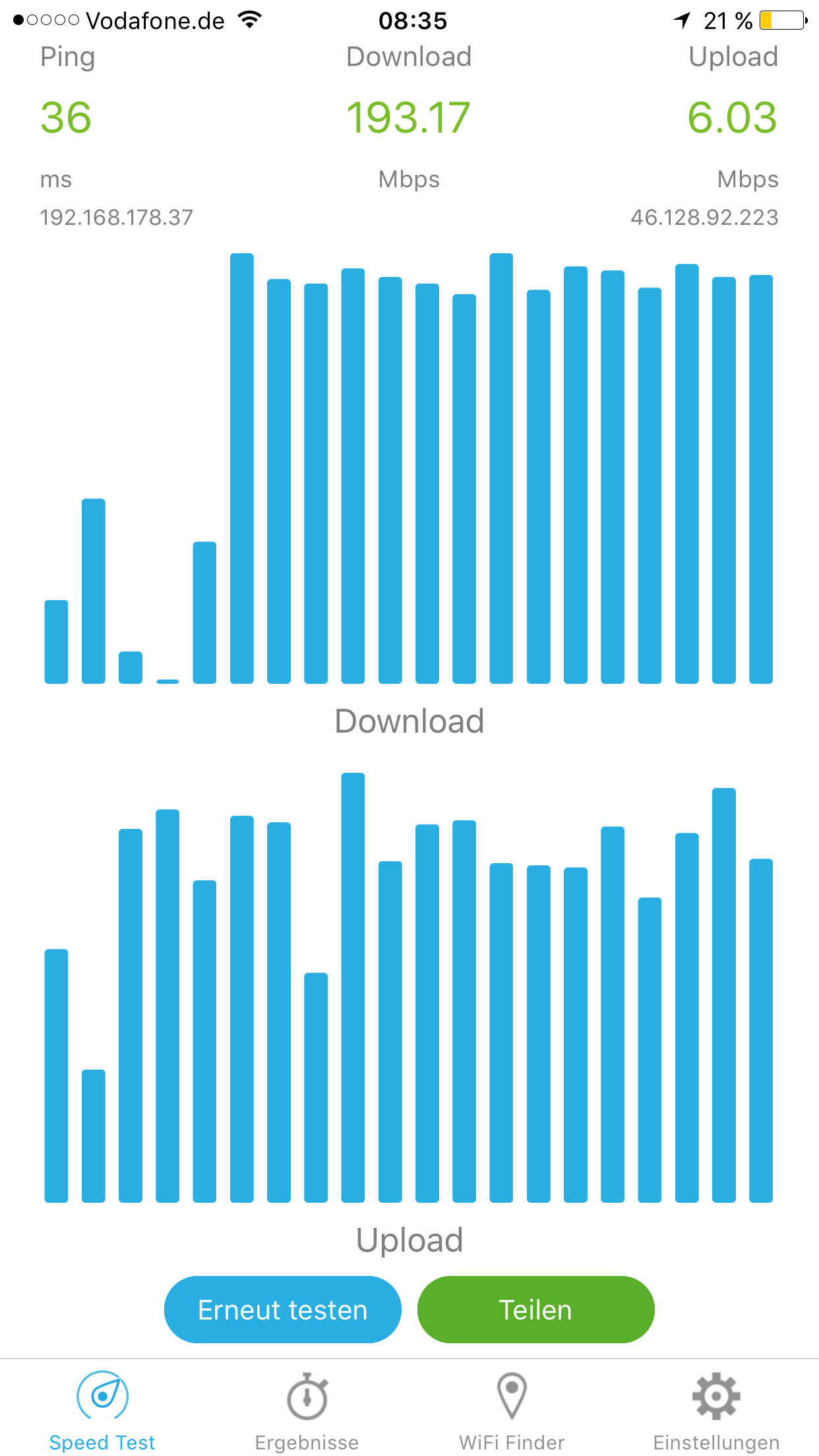

bin nur etwas verwunder das ist eine Messung für eine andre 100mbit Leitung bei uns im Dorf die mit einen
Ihnen gemach mit der Speedtest.pro Speed Test & WiFi Finder App des wegen wundert es mich ja warum ich andere Ergebnisse habe also bitte nicht missversteh mir reicht die Wlangeschwindikeit aber warum kommt einander mit Ihnen zu dieser Messung oder liegt da ein Irrtum vor
oder was ich noch nicht bedacht habe kann die Messung auch über Pc also mit LAN über das gleichen Anbieter Speedtest.pro Speed Test & WiFi Finder erfolgen dann wäre es ja kein Wunder wenn man zu solche hohen Messergenissen kommt wenn es sowas im Internet gibt

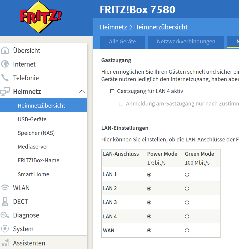

Edit: da fällt mir ein, hast du die fritz box an den Lan ports mal in den "power mode" (1gbit) gesetzt? kann sein das die im "green mode" (100mbit) laufen...

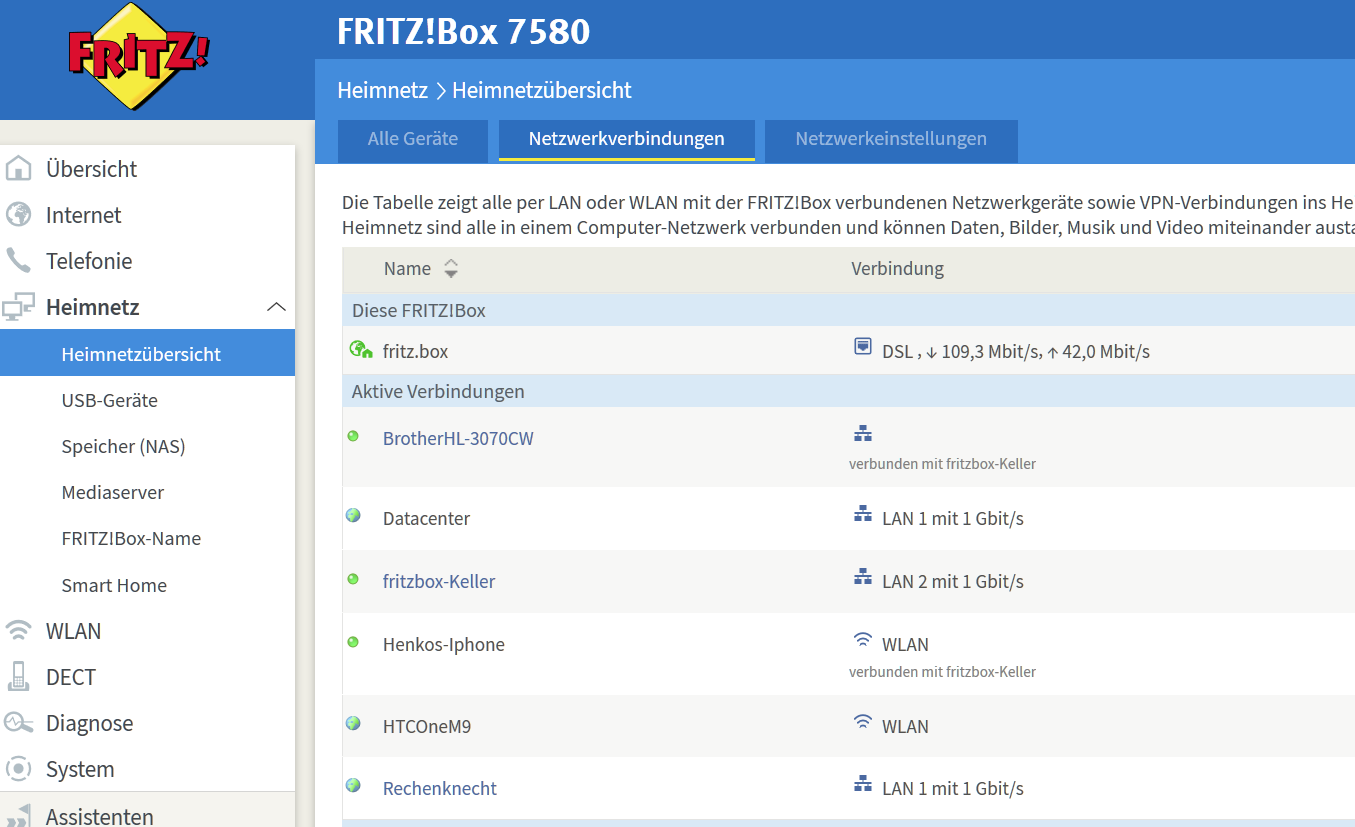

Was zeigt dir denn deine fritz box an den lanports an speed an?
Edit: huch sehe gerade habe den Reiter abgeschnitten, der nennt sich "netzwerkeinstellungen"
power mode" (1gbit) habe ich gemacht Danke
iist nicht mein Anschluss der von einen Bekannten aber der selbe Provider laut seiner Aussage Ja aber bin immer noch verwundert über ein solch Hohes Messergebnis über Wlan

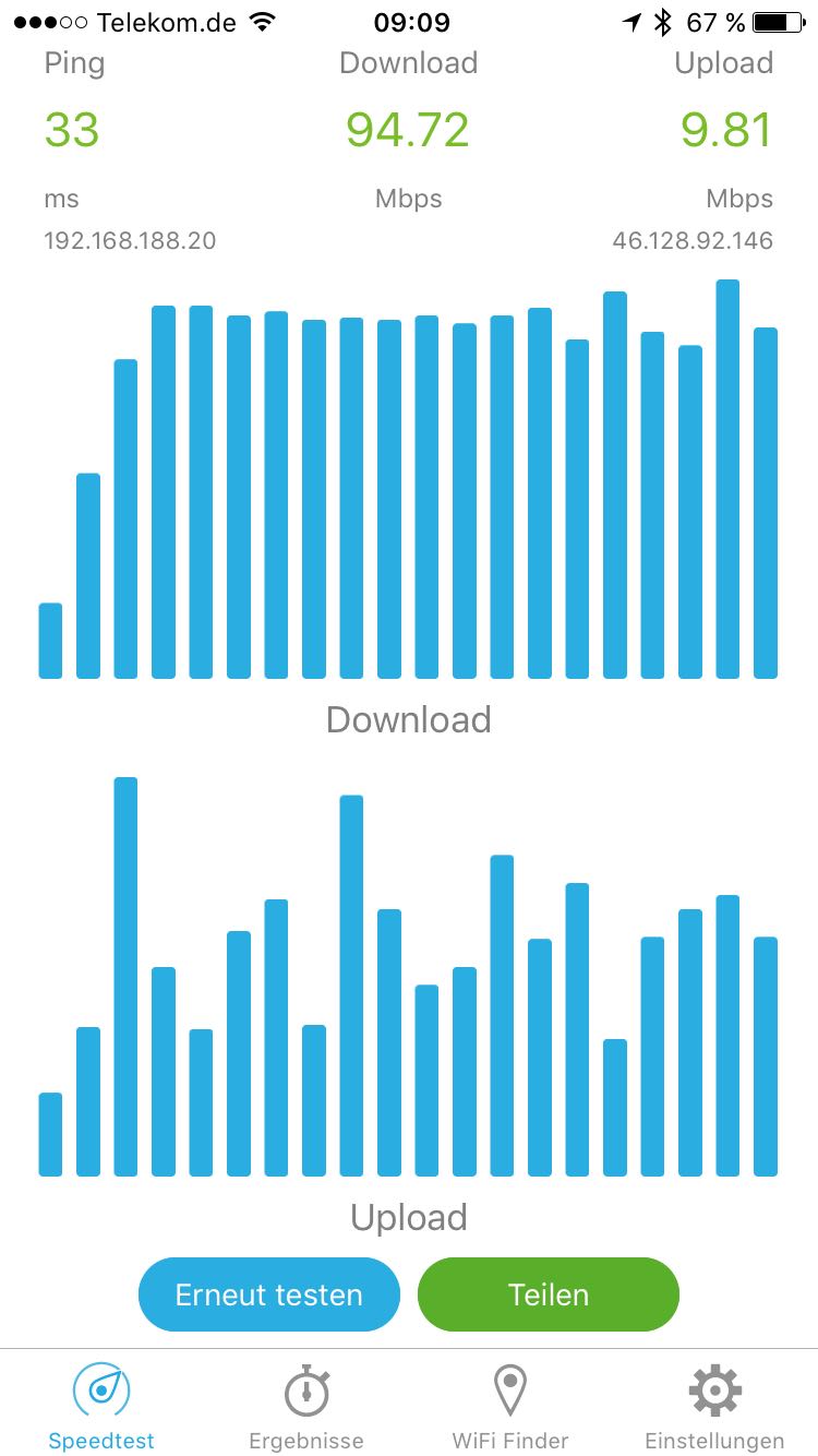

naja wieso verwundert über wlan? ich pump hier im wlan durch eine wand ca 500mbit...
Gestest, von rechner 1 mit wlan zu datenesel der am gbitlan hängt ;) war da nur neugierig Am handy kommt bei mir die volle ladung internet an... 96 down, ~39up, sprich der max. durchsatz den meine leitung hergibt

Und kommt jetz die "volle ladung" an?
Bzw. passt es hier auch, das dort 1 gbit ankommt?
Ja kommt mit 1Gbit/s an
Könntest Du mir bitter erläutern was Du damit meinst hab das nicht so ganz verstanden, und mit welcher Messmethode Du Wlan Gemessen hast und auch mit welche Methode das Ergebnis auf dein Handy kommt

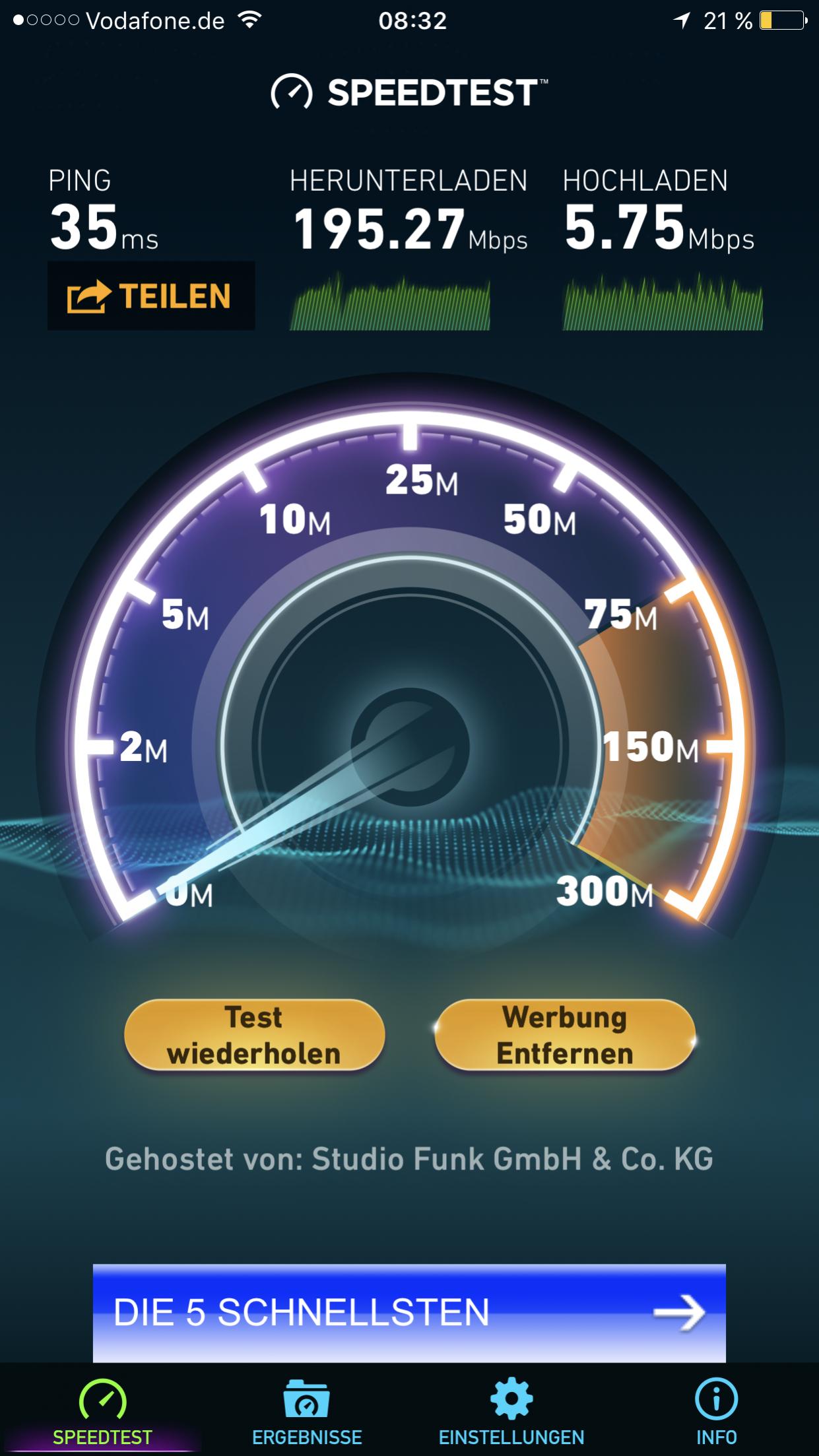

So nun habe ich das Problem gelöst hatte in der Fritbox einen neue
SSID für 5-GHz-Frequenzband einen neuen Namen gegeben am Anfang war mein I Phone immer noch im 2,4-GHz-Frequenzband.habe mich jetzt mit mein I Phone im Wlan mit dem andern Name des SSID für 5-GHz-Frequenzband angemeldet
iPhone-7-Plus 192.168.178.37 B0:70:2D:17:B2:72 433 / 433
5 GHz / ac / 80 MHz
WPA2, 1 x 1
jetzt komme ich mit der Messung ohne Probleme ran 196 mbit ran Vielen dank nochmals an euch alle bin froh das es dieses Forum gibt
